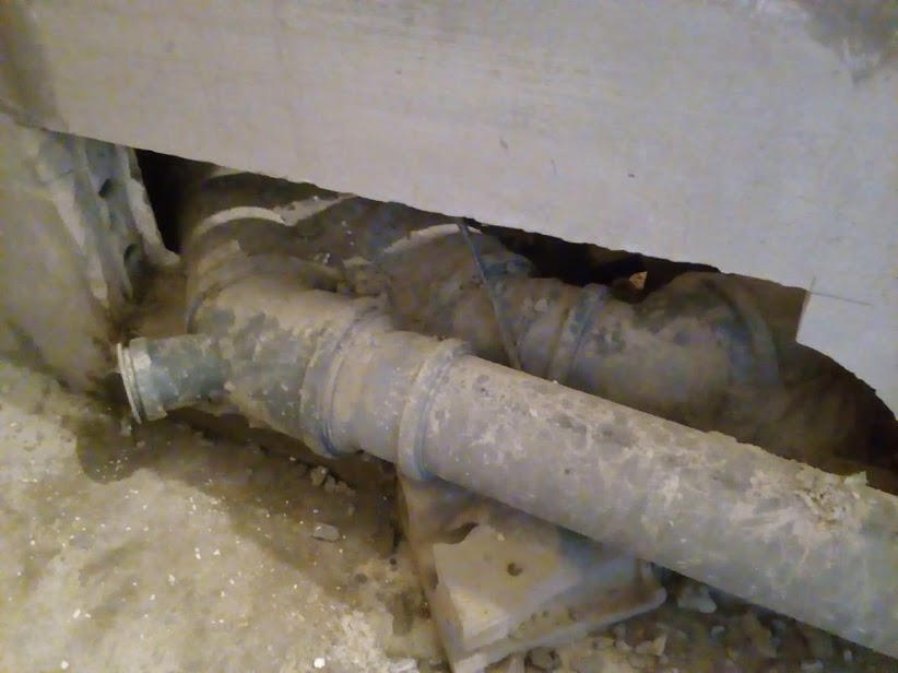

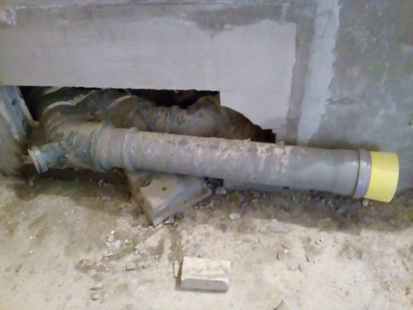

Помогите, пожалуйста, оценить работоспособность такого подключения. Долго искал отвод 110х50х45гр, чтобы подсоединить сток ванной и унитаза в один стояк. Но вывод но 50 почему-то оказался под острым углом к потоку (я рассчитывал на 90 прямой угол):
Там, где жёлтая заглушка, будет подсоединен унитаз, а в 50-й отвод - слив ванной на расстоянии 1,4 метра с двумя поворотами отводами 2х45 град. Не будет ли захлёста в ванну при сливе унитаза?
Сообщений: 139669
03.05.2019 в 13:26:41
Вадим М написал: Не будет ли захлёста в ванну при сливе унитаза?
Конечно будет! Такое изделие не годится здесь. Оно может работать только в положении когда отвод 50 направлен вверх. Что мешает поставить там косой тройник 110х110х110, к отводу 45 град унитаз, в прямой отвод эксцентрик 50х110 в положении 50 вверх или в бок но не вниз.

03.05.2019 в 13:34:56
BV, то есть, ещё одни "штаны" поставить (там уже стоят одни)? Даже расстояние не спасёт от захлёста?
