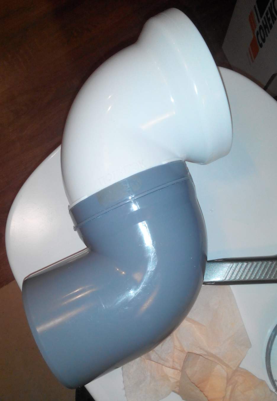

Эксцентрик не поможет. Выпуск унитаза ниже. Поднимать унитаз на пъедестал не вариант.
Нашел, что похожая тема уже обсуждалось в старой теме http://www.mastergrad.com/forums/t201395-kley-germetik-dlya-polipropilena-ili-nuzhna-pomoshch-v-soedinenii-unitazai-kanalizacii/
У меня подобная ситуация. Только вход горизонтальный. http:https://mastergrad.com/mediafiles/5b/51/00/5b5100ee08877930dec0e52bbb455041.jpeg
А если две жесткие фановые трубы под 90 градусов одну в другую вотнуть?

Топтоп написал: А если две жесткие фановые трубы под 90 градусов одну в другую вотнуть?
Вы лучше первую 90 градусную поверните вверх, в неё 90 градусную с поворотом на выпуск унитаза, а потом уже переходник на унитаз. Или уголок на 90 который вы в своей картинке изобразили прямо в первый уголок развёрнутый вверх, если унитаз можно к стене ближе пододвинуть.

Больше месяца назад соорудил такую жесткую конструкцию. Использовал тканевую изоленту. Хватило 1.5 витка, чтобы очень плотно соединить одно с другим.

Топтоп написал: Больше месяца назад соорудил такую жесткую конструкцию. Использовал тканевую изоленту. Хватило 1.5 витка, чтобы очень плотно соединить одно с другим.
Топтоп, колхоз конечно, но что делать .... Еще не лишним будет винтовой хомут по остаткам серого раструба. Если еще немного погреть при затягивании хомута - будет мертво.

Там же давления никакого нет, вы зачем людей пугаете? Оно и без хомута мертво село. Еле вставил.
