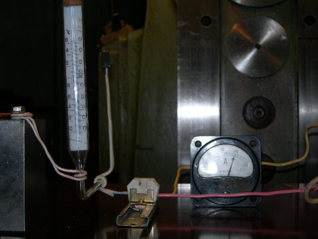

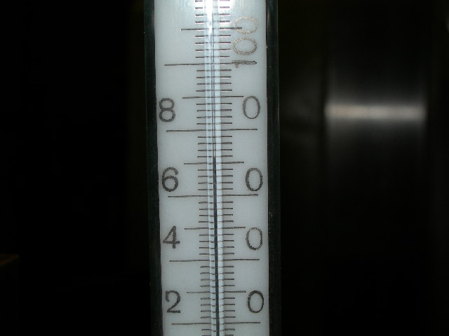

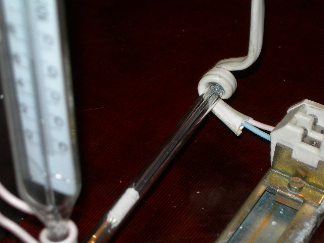

Параллельный тест, не такой масштабный, как у iale, и может быть не совсем корректный, поскольку мерить температуру собственно клеммы не получилось, мерил температуру провода (ПУНП 3х2,5 , диаметр жилы 1,67мм и фактическое сечение 2,19 мм2). Температура клеммы (на ощупь, если кто может предоставить тепловизор с удовольствием воспользуюсь) соответственно корпуса, а не контактной группы была меньше. Время испытания 9 часов, температура зафиксирована перед выключением на ночь. Испытуемый WAGO 773 корпус серый. Провод ПУНП 3х2,5 соединен с проводом ПВ1 4мм2 керамическим клеммником с максимальным рабочим током 16А (в процессе испытаний не нагрелся :eek:, впрочем как и трехфазная вилка на 25А :eek: )
Регистрация: 13.03.2006
Сообщений: 28328
27.12.2006 в 20:26:18
Продолжение...
Сообщений: 28328
27.12.2006 в 20:29:21
Продолжение... Цена деления термометра - 2 градуса. Цена деления амперметра - 2 ампера.

По нашим и евро-американским стандартам, клемма должна держать рабочий ток провода макс. сечения, который к ней может быть присоединен. Для 2.5 кв.мм меди это 24А. Соответственно и испытания и измерения надо делать на таком токе. Для справки - падение напряжения на 1 см такого провода при токе 24 А составит примерно 1.7 мВ.
2Alex___dr тест и правда не совсем корректен, т.к. точное измерение температуры малых локальных областей без наличия минитермопар или тепловизора представляет большую трудность. Кроме того и клемма и провод находится в открытой зоне со свободным конвективным теплообменом - т.е. отвод тепла максимальный . Сразу вопрос - сколько Ампер 9 часов отстояло, 40 или меньше ? есть ли возможность дать 50-100А ?

iale написал : 2All: ура, испытателей прибавилось !!!
Клемма отстояла 9 часов под током 39А и напряжении 220В . На этой линии стоит автомат 63А, амперметра более 50А в наличии нет, токоизмерительных клещей, тоже.
Хотя вилка ВШ-30М с номинальным током 25А и выдержала 39А без нагрева, грузить её на больший ток неохота, буду ставить две вилки в паралель. Подводящий провод ПВ3 10мм2 справится.:):)
