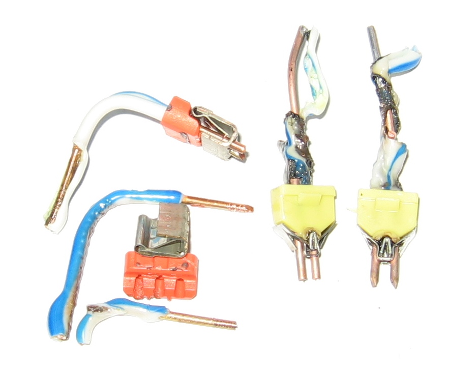

Смотрим результаты вскрытия дальше, 222 и 224 серия на сцену...
iale
iale
Сообщений: 14446
08.02.2007 в 23:32:02
В принципе и так все видно...краткий комментарий.
У 224 многожильный провод припаялся к токонесущей пластине, не отделяется. У 222 следы брызг припоя с токонесущей пластины по корпусу, но пластик класс - температура далеко за 200 град, а ему хоть бы хны.

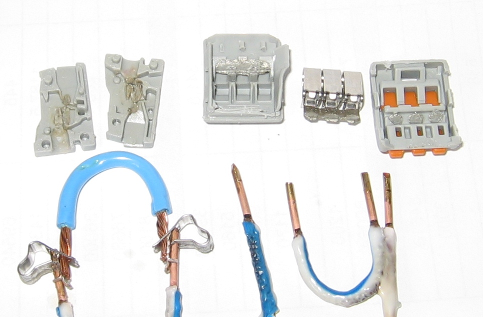

Итак, третья часть балета - Legrand Gripo и Ваго 773-322.
У Ваго провода припаялись к токоведущей пластине, не отделяются. У одной из клемм под давлением пружин произошла деформация токоведущей пластины.
Legrand имхо лучше всех прошел этот тест - видимых изменений практически не наблюдается, провода спокойно вынимаются из клеммы, но и клемма стоит в несколько раз дороже.

Огромнейшая благодарность и нижайший поклон iale за проведенные испытания.
