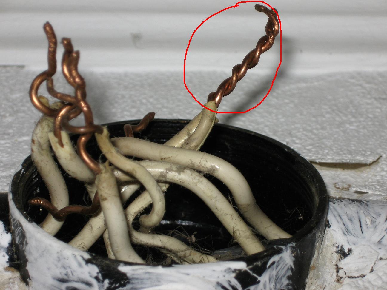

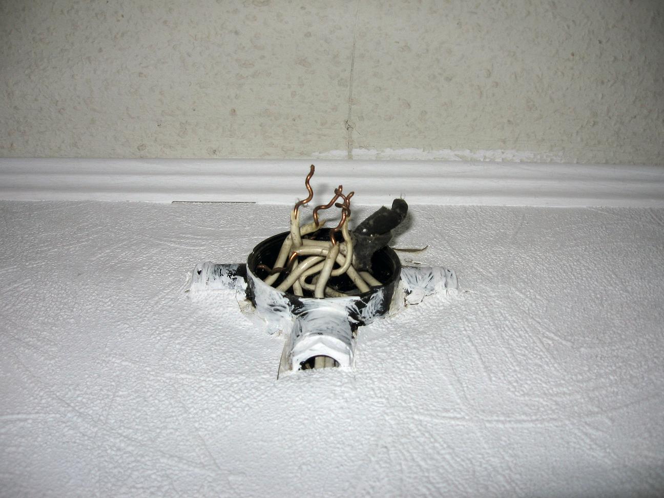

24.02.2007 в 15:31:36
Вот фото скрутки в моем старом доме. Проводка делалась минимум лет 25 назад. Года 2 назад я вскрыл коробку и снял изоляцию с "скруток". За это время медь почернела. Один из контактов (выделен красным цветом) сохранился. На нем видно длинну скрутки - прим. 2,5-3 см. Всего в коробке было три таких соединения. Если тестеры будут согласны делать тестирование скруток, то могу сделать фото соединений в существующей проводке (которые делались 2 года назад).
