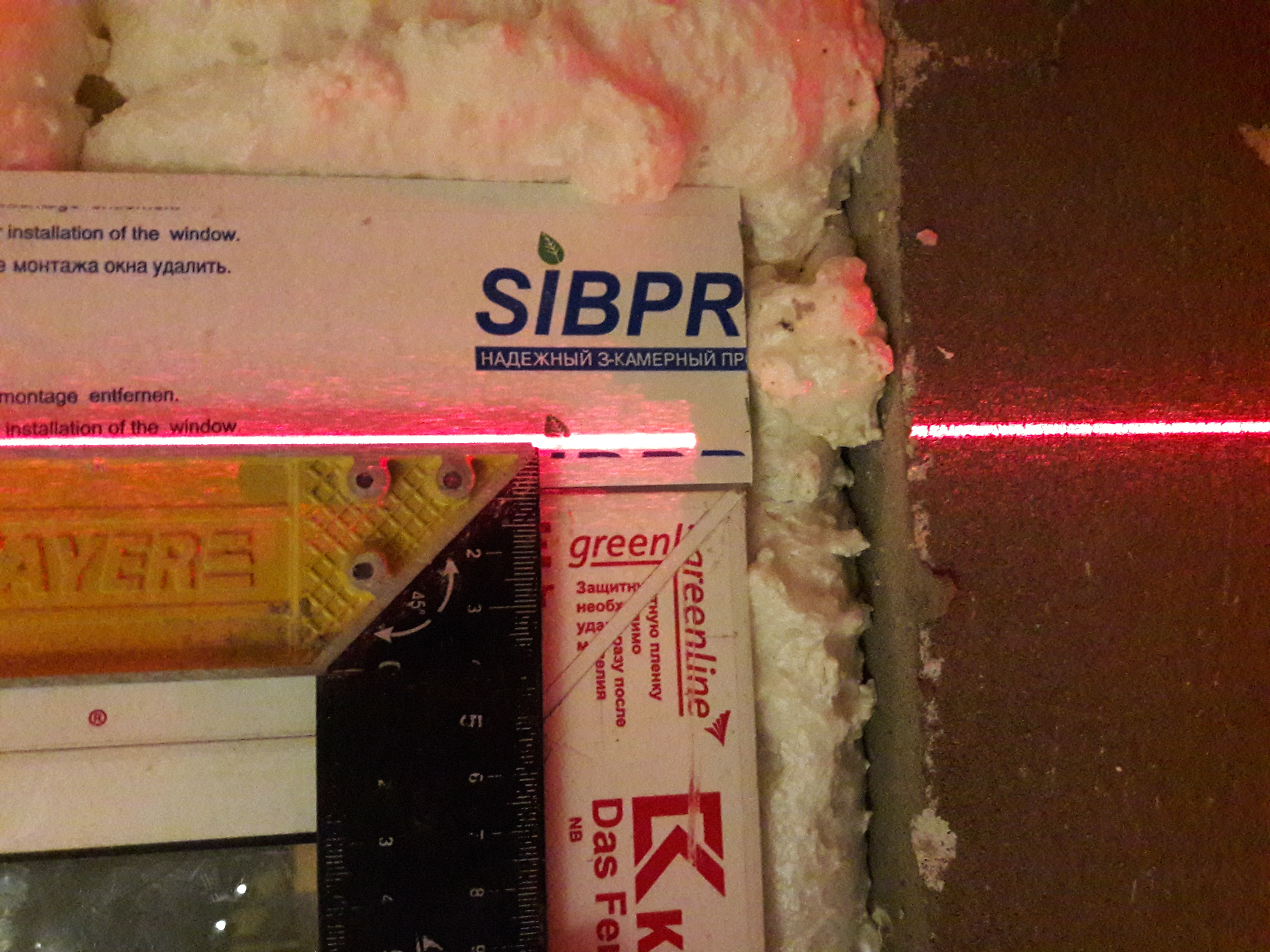

Доброго дня, решил не создавать новую тему, а отписать тут, подскажите чем чревато отклонения по вертикали и горизонтали при установке пластиковой рамы на лоджии?
Вводная информация: Рама, длина 6 метров (собрана из 2х половин по 3 метра каждая, высота рамы 1780), левая половина по вертикали не имеет отклонений, у правой половины (край который ближе к стене) есть отклонение по вертикали от нижней точки до верхней 8-9 миллиметров, вся лоджия в длину по горизонту имеет отклонение около 3-4 миллиметров.
На раме 2 окна (поворотно откидных) открываются и закрываются без усилий и не сопротивляются, единственно что когда ставили правое дальнее стекло встало чуть в натяг, пришлось снизу по горизонту подложить 2 лишних "печеньки".
Ставил сам с другом (он раньше занимался окнами, но то ли сноровку потерял, то ли мы поторопились, я хз как так получилось), предъявлять ничего не планирую конечно же, хочу просто понять могут ли при таких отклонениях в будущем вылезти грустные последствия и какие, ну и на основании этого понять нужно ли переделывать правую половину или нет.

Sergey_Tsk написал: дальнее стекло встало чуть в натяг,
Стёкла внатяг не ставят.
Конечно, лучше переделать.

Sergey_Tsk, хорошего мало конечно, возможно - износ фурнитуры,уплотнения,возможное саморазрушение стеклопакета. Но на таких отклонениях створки не должны работать нормально. Фото не выложите?

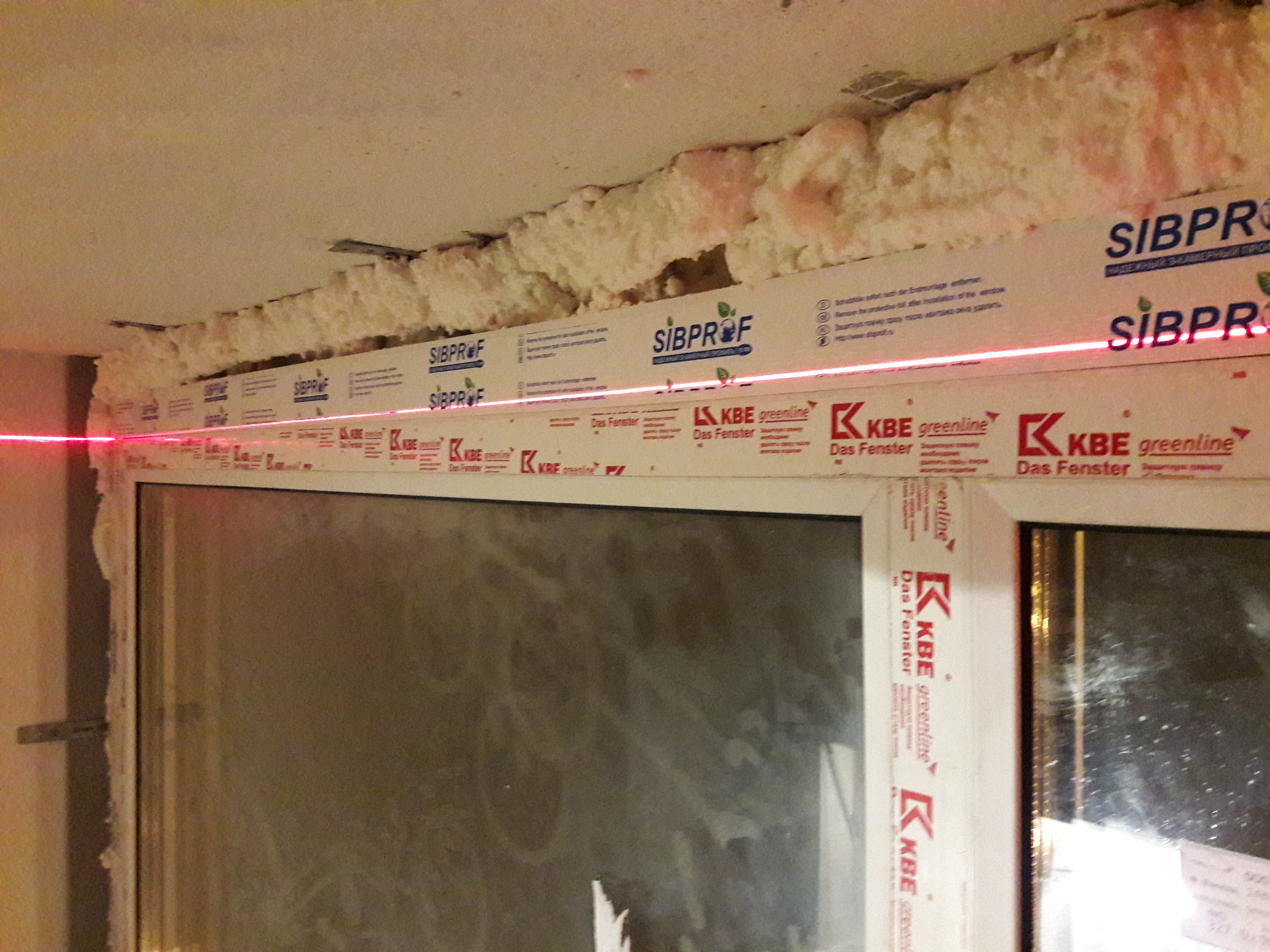

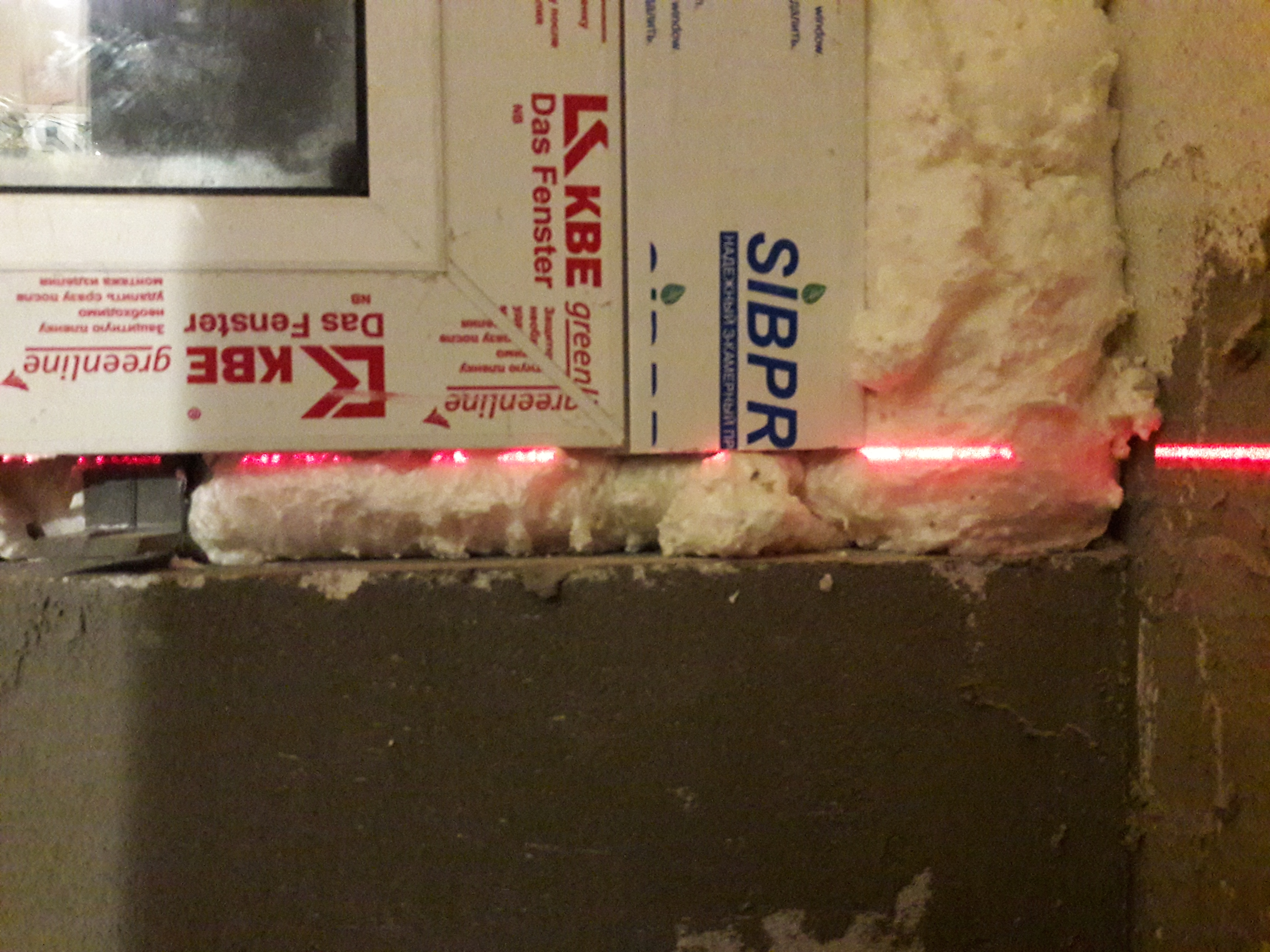

29.09.2018 в 20:49:54
вертикаль, правой части рамы, возле стены
горизонт, левая часть вплотную по краю, правая то, что на фото
ещё немного смущает щель между рамой и добором

Sergey_Tsk написал:
Sergey_Tsk, Обычно проблема другая, изгиб линзой.
