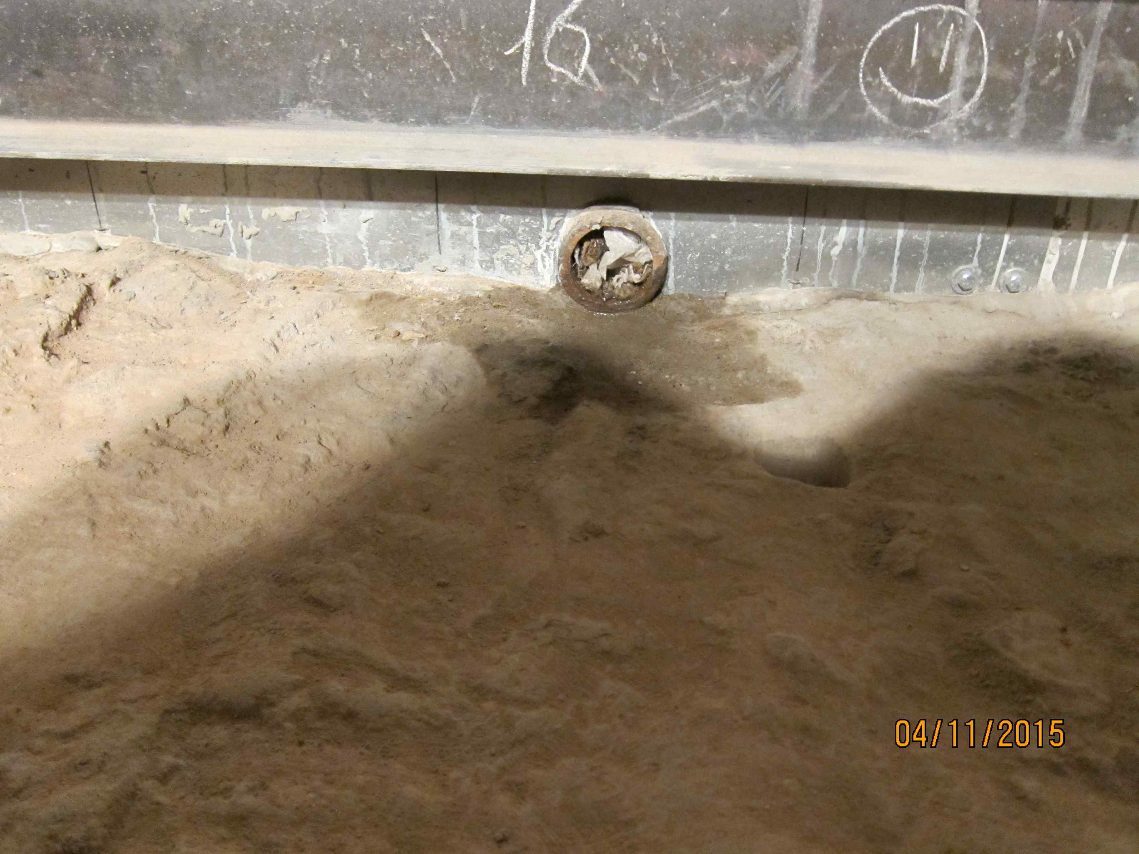

да там и силикон не нужен нужна белая мягкая манжета она снивелирует все
к пп адгезия не нужна нужно чтоб герметик застыл и привратился в силиконовый уплатнитель
в одной московской квартире года 4 стоит отколотая на треть 110 чугунная креставина на первом этаже 5 этажки
обмотаная бинт - герметик других вариантов не было ну если пол подъезда не разбирать

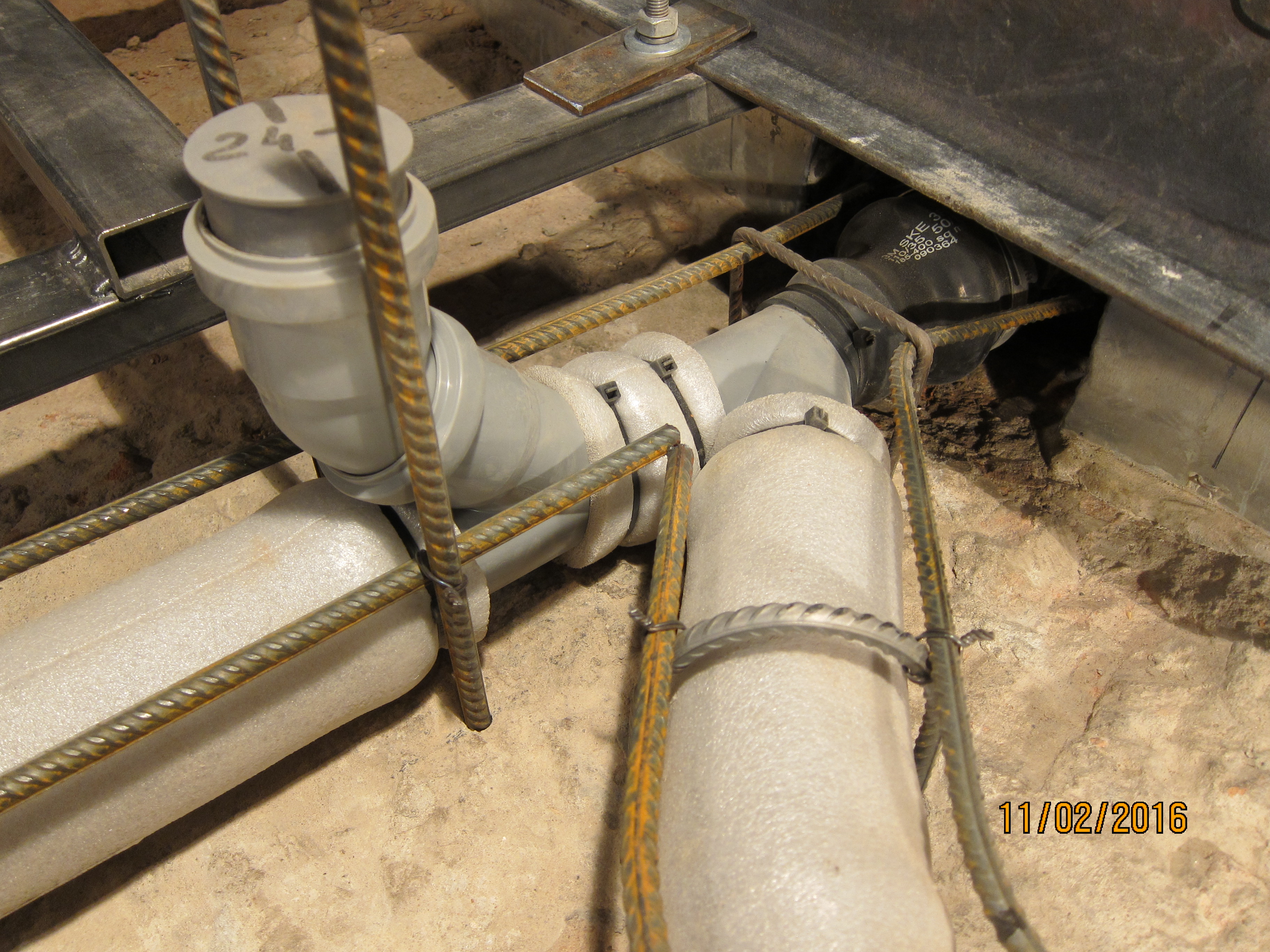

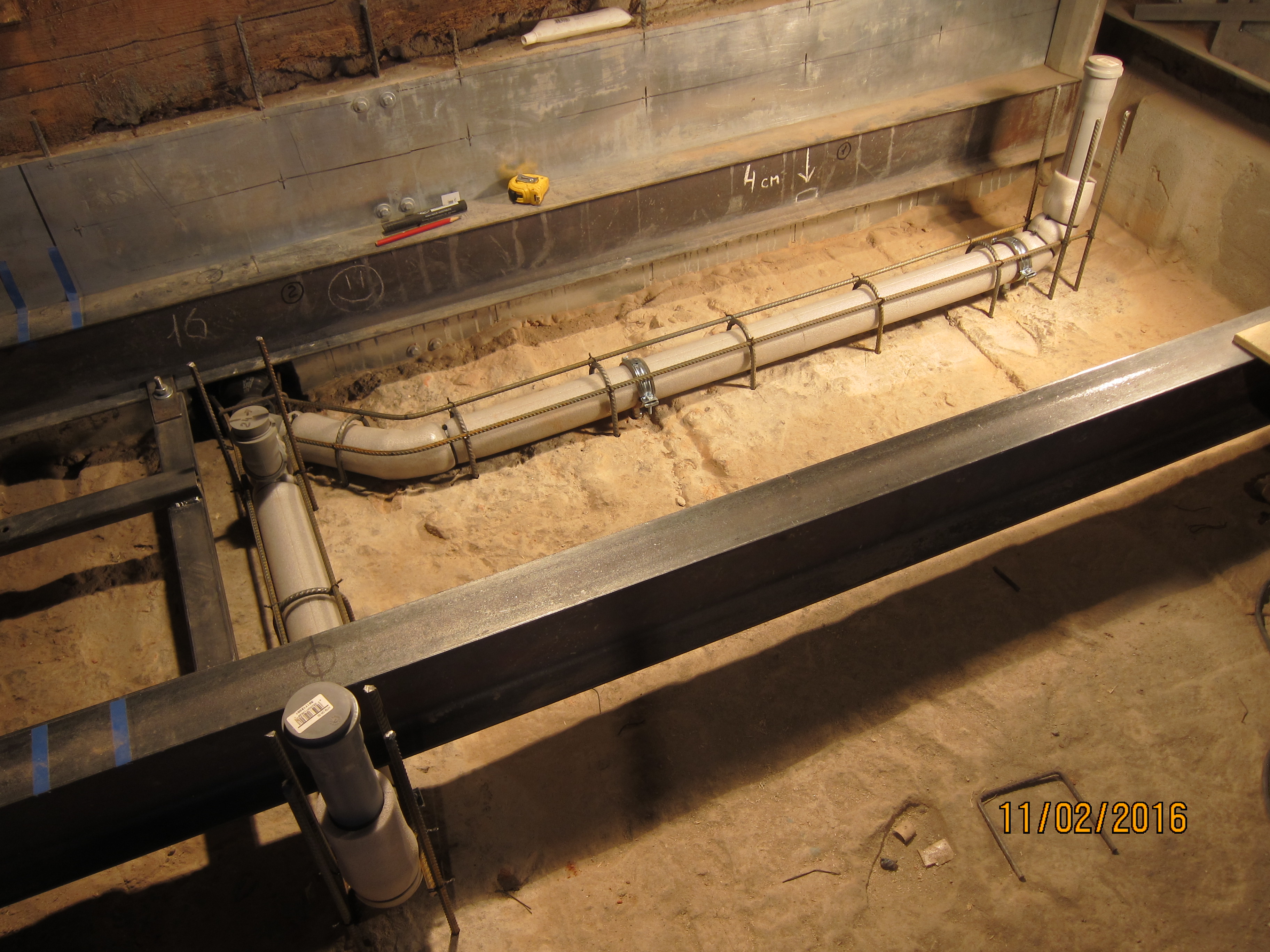

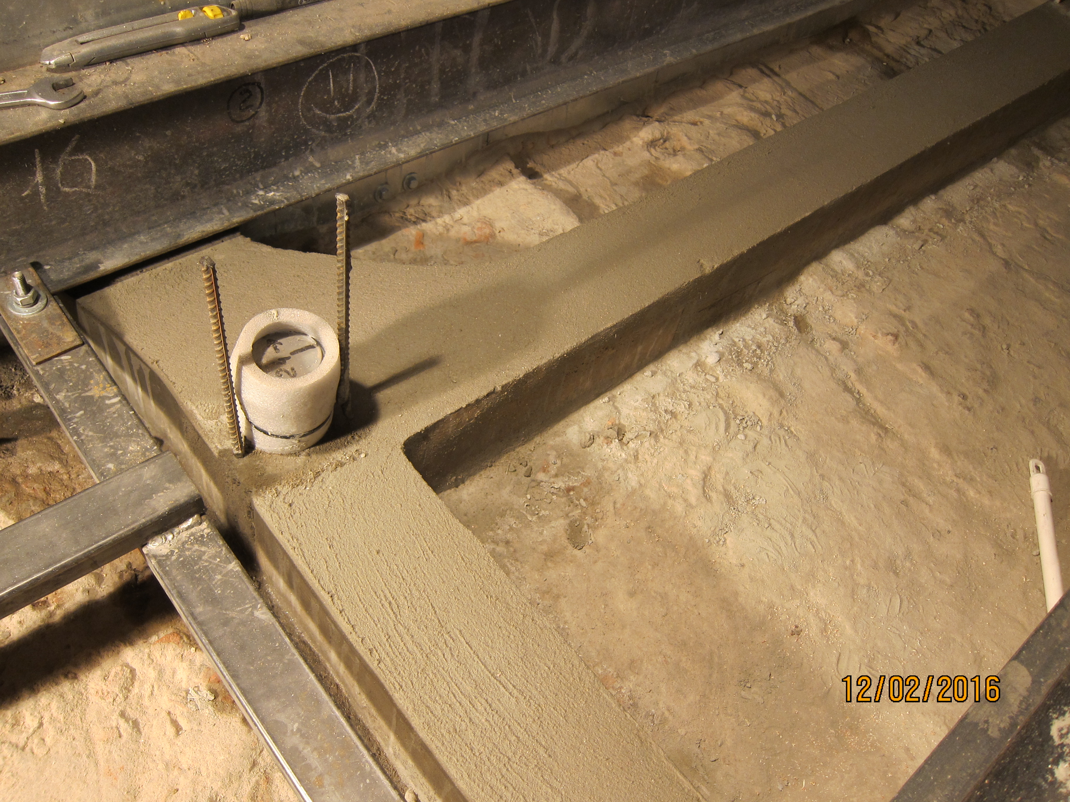

Lehandr, Возьмите отвод d=50 (с нужным углом) вставьте его в короткую прямую трубу (длина чтобы раструб d=50 вошел наполовину в чугунный, а труба не выглядывала в стояке), перед раструбом ПП d=50 подмотайте пару витков уплотнительной ленты для ГК (наклеивается под направляющие профили, она из вспененного полиэтилена и не боится канашки). Теперь зазор тампонируете лучше всего синтетическим эластичным бинтом в цементном растворе, потом сверху бандажите чугунину, раструб трубки и отвода, слой 5-10 мм. Еще раз хорошо обмазываете сметаноподобным цементом и обмотайте полиэтиленом или стрейчпленкой. Получится примерно такое Это подготовленное место d=90 для подключения консольного унитаза с временно подключенным напольным

Y&T, сансэй, АрменСПБ, вэл, psnsergey, Микитович, Elmar спасибо ... строительство космического корабля продолжается)
Lehandr
Lehandr
Регистрация: 18.02.2011
Псков
Сообщений: 657
25.12.2015 в 08:45:21
Захреначил...

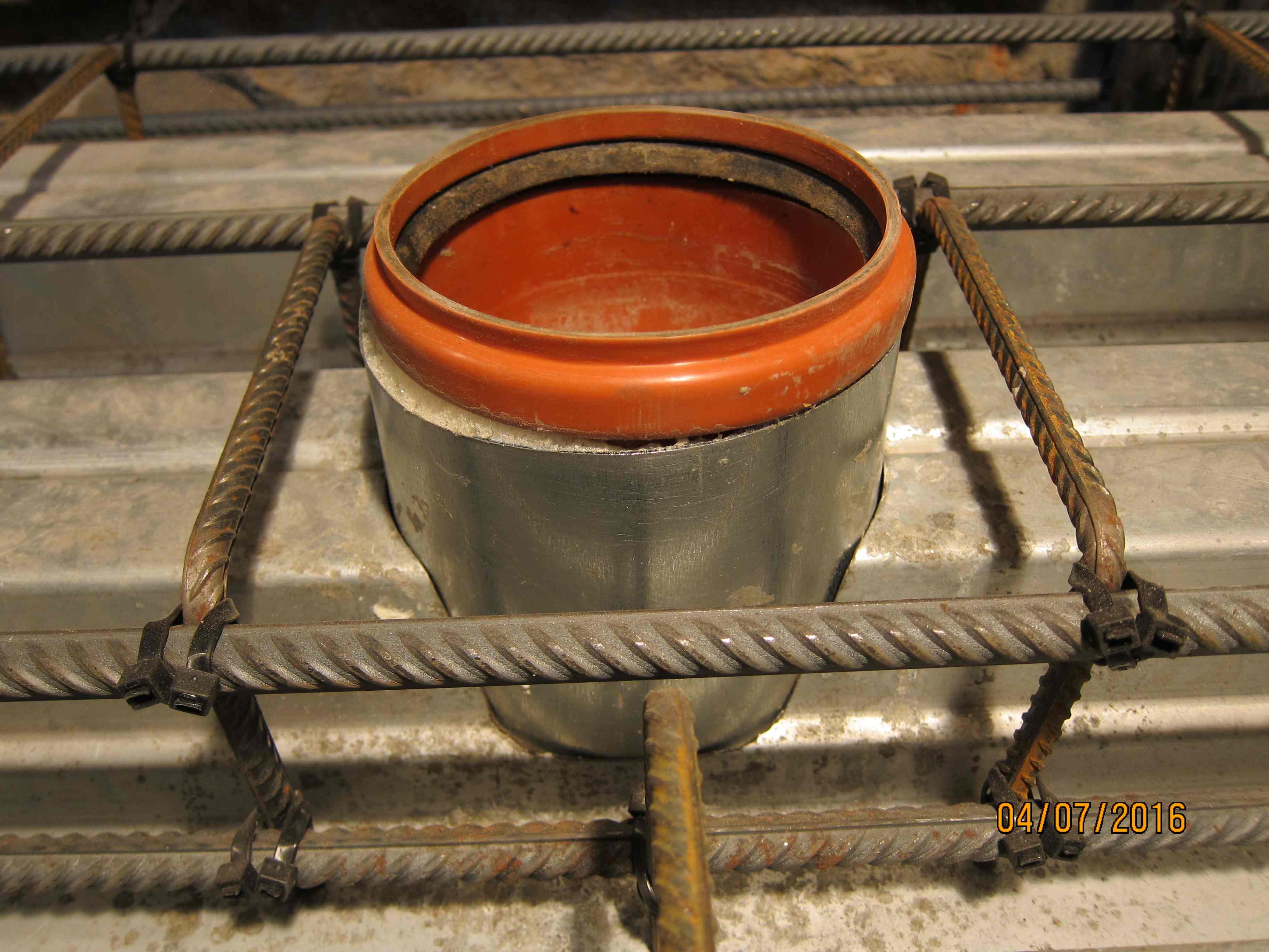

  1. Белая труба - REHAU RAUPIANO Plus. Конец этой трубы вдавлен на герметике Soudal Fix All, в чугунную трубу, вплотную до затычки.
  2. Серая труба - Оstendorf.
  3. Манжета - Оstendorf.
  4. Манжета в чугунной трубе на Soudal Fix All.
  5. Временная затычка в чугунине - сантиметровый кусок 50-й пластиковой канализационной трубы с одетым напальчником, и обмотан в пару слоев скотча и вбит подальше. Потом, ударами в одну сторону перевернут там вдоль оси трубы и извлечён крюком.

Читал-читал, но так и не понял, в чем была проблема намазать нейтральным силиконом манжету перед ее забиванием в чугунину, и зачем было ваять такое ремонто недоступное решение.

andrewkhv, внизу квартира. Это все закрылось плитой перекрытия.
Сверху термоусадки надо было еще хомутами стянуть...

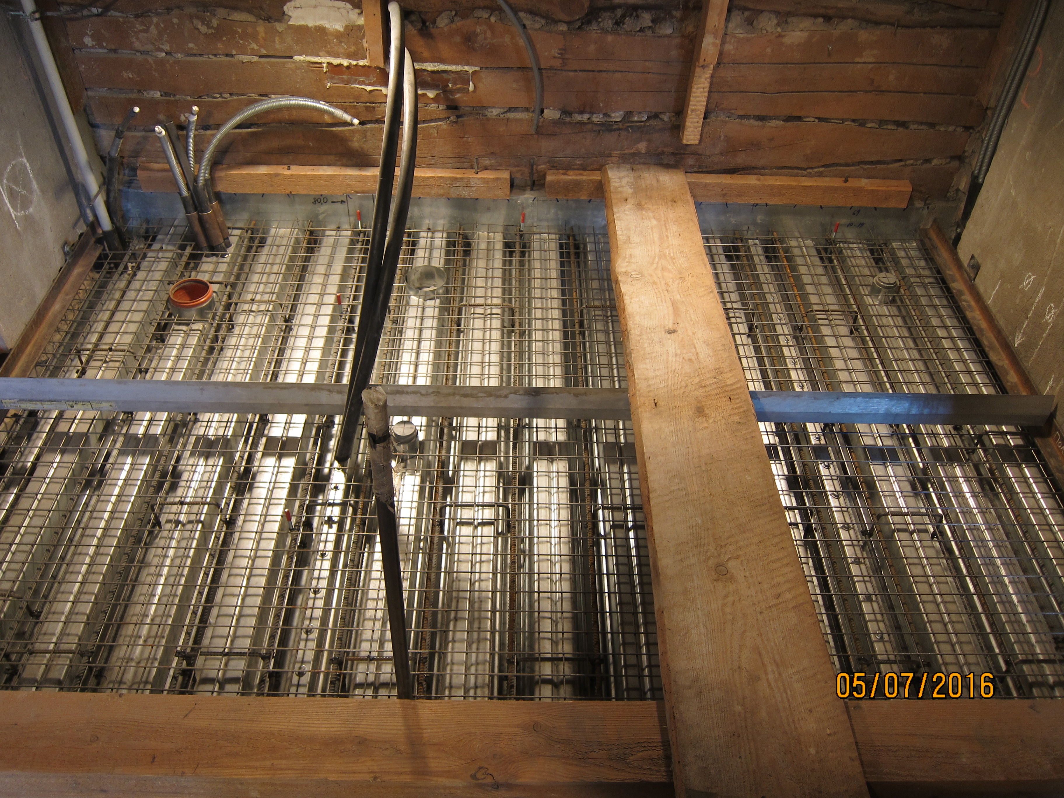

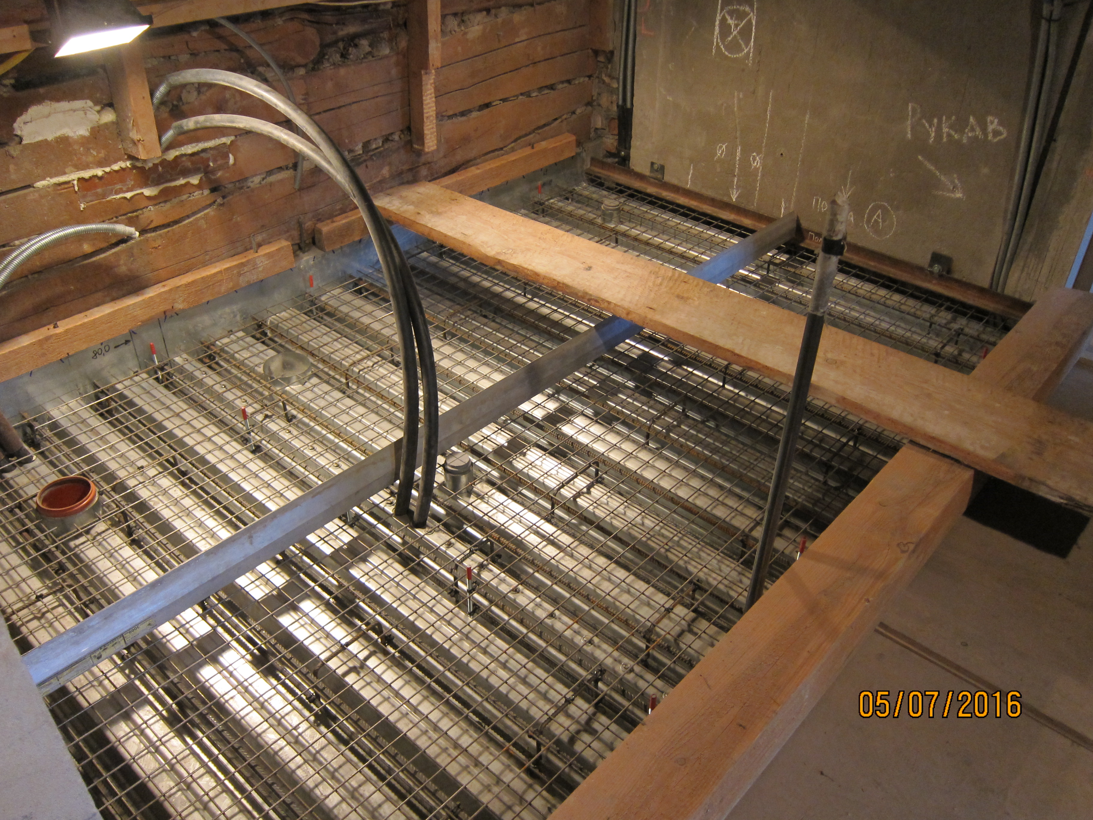

Lehandr написал: все закрылось плитой перекрытия. Сверху термоусадки надо было еще хомутами стянуть...
Глупость сделали. Хомуты и всякая такая хрень ставятся только в обслуживаемом месте. А под стяжкой пола надежней всего бандаж из сетки и цемента. . И как продвигается строительство противоядерного убежища???
jekasus
jekasus
Регистрация: 28.12.2012
Добрич
Сообщений: 11042
29.01.2019 в 22:04:38

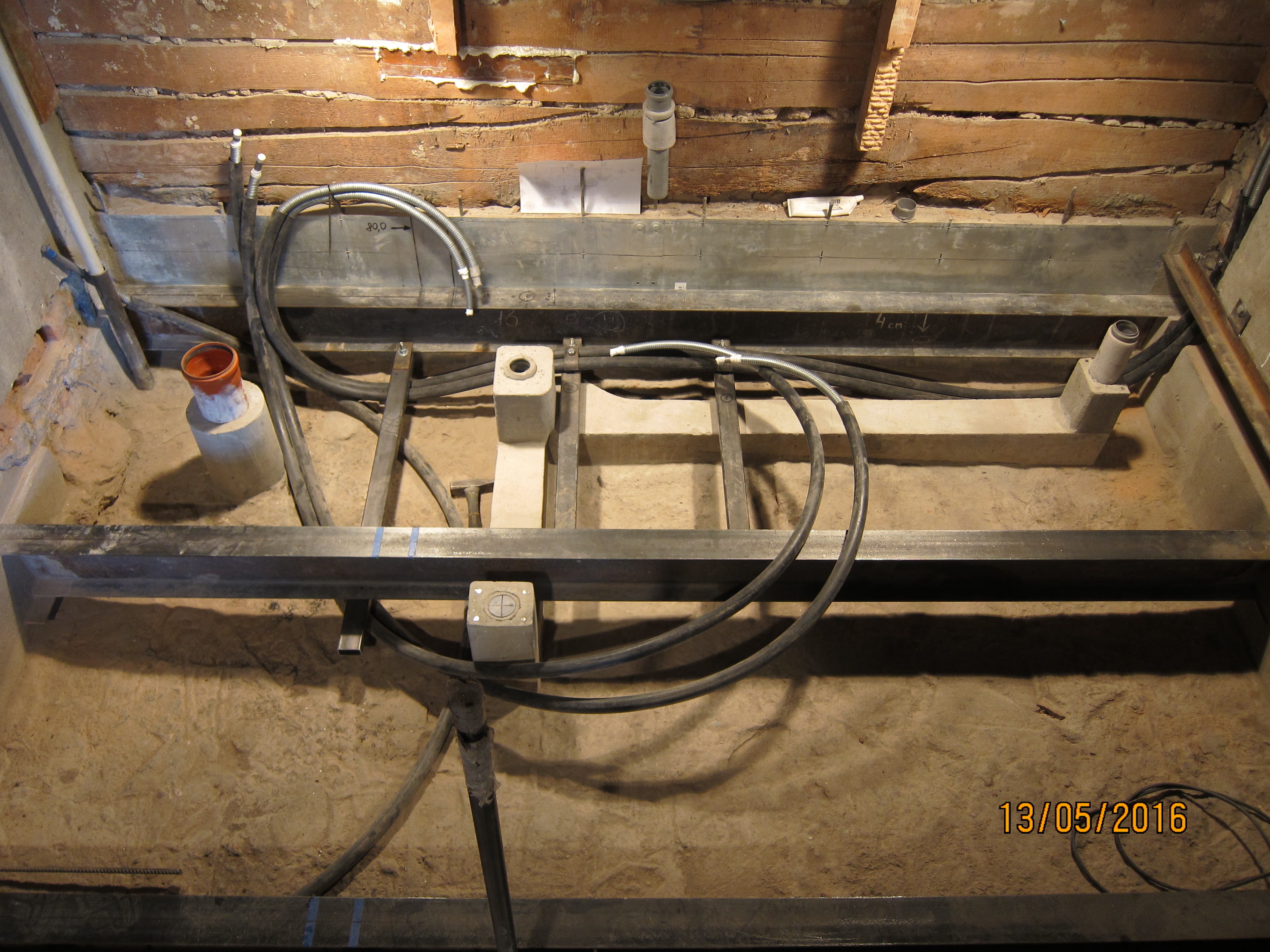

Не понял заморочку с армировкой, опалубкой и отдельной заливки бетоном канализации?
