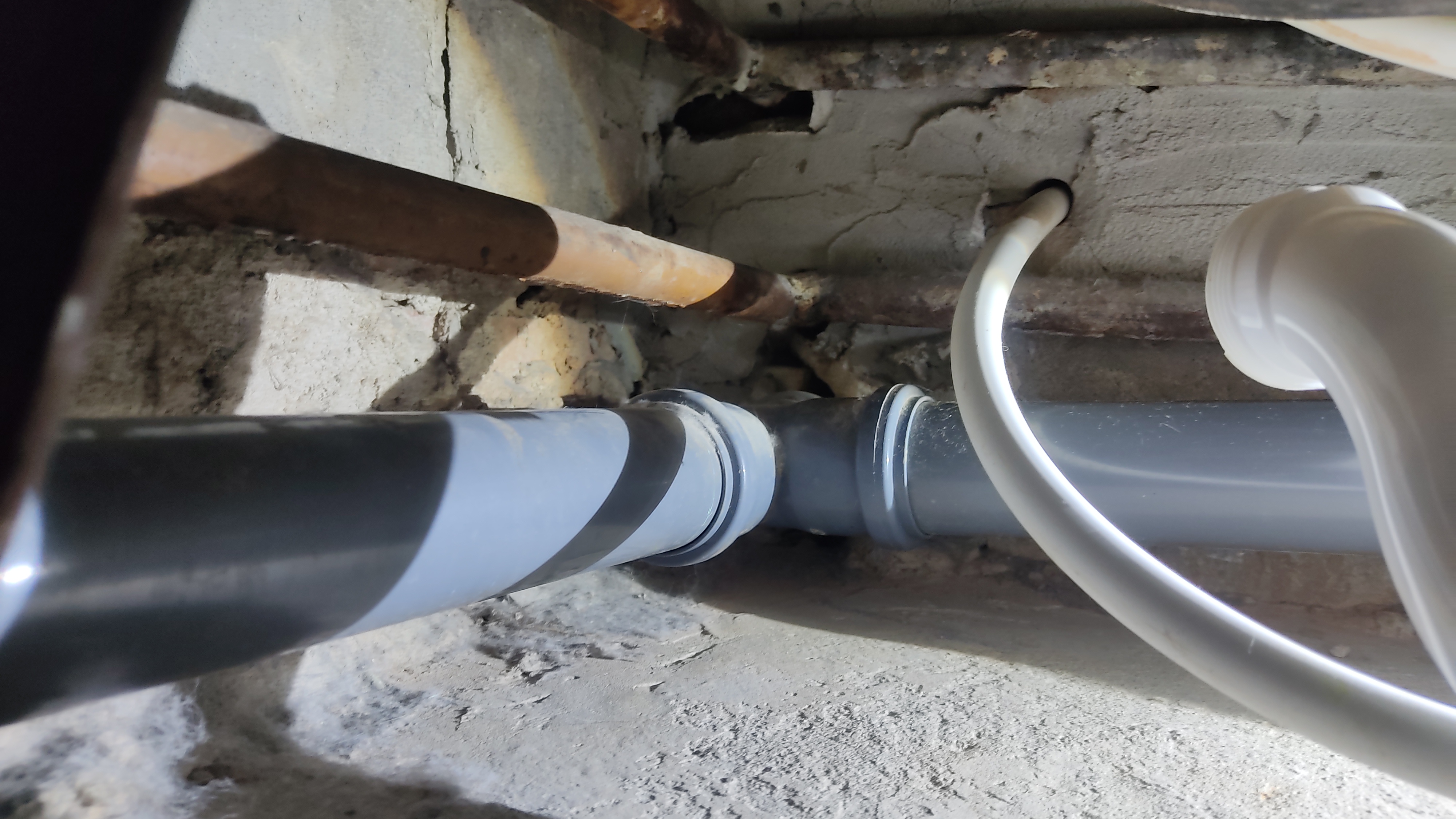

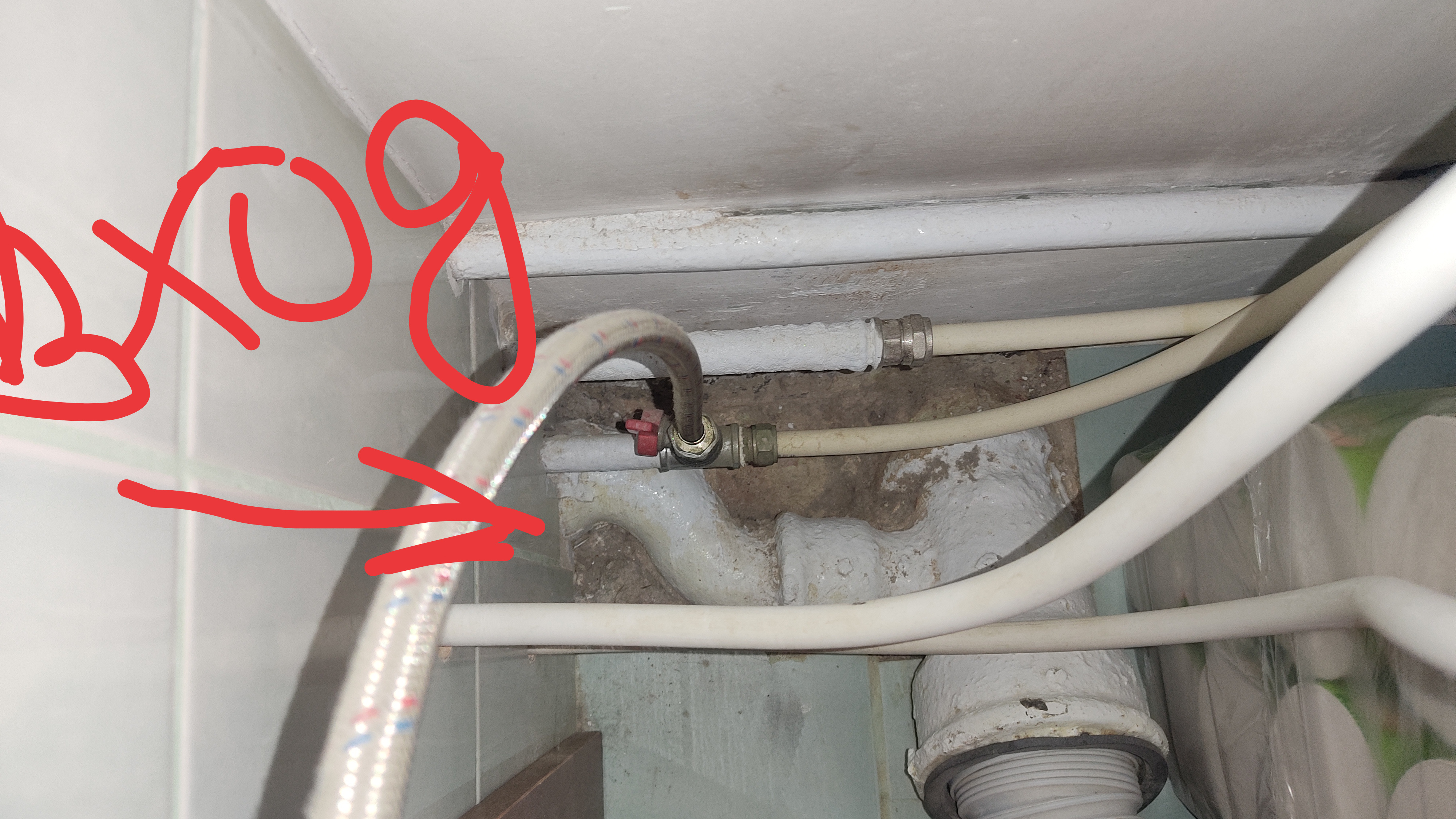

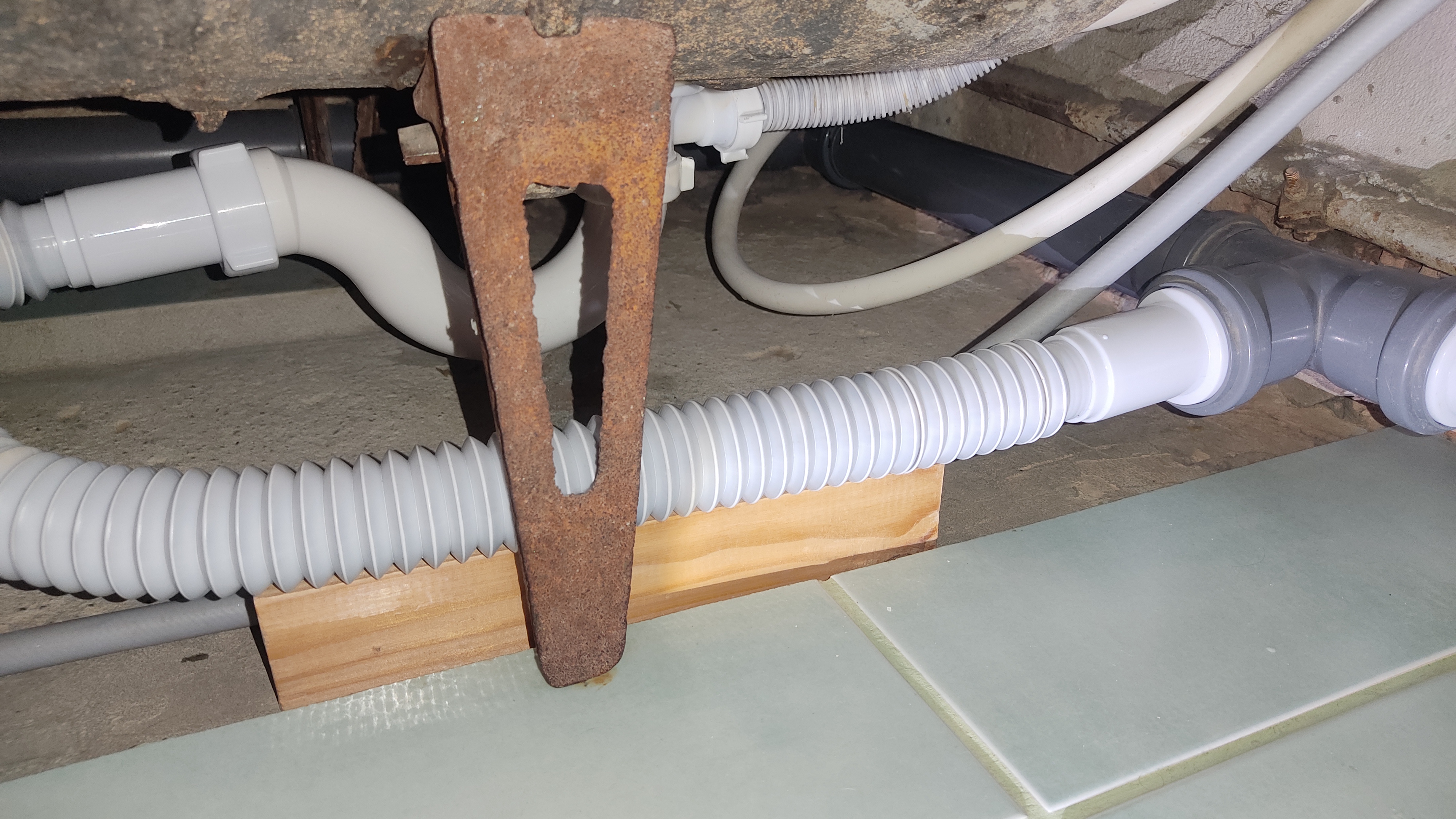

Хочу убрать гофру IMG_20250616_102827докуплю тройник под 45% и вставлю его в тройник, который уже установлен, см фото IMG_20250616_101507высота сифона выше тройника, где-то на 2-3 см. Смотри фото IMG_20250616_101425 Вопрос: при работе не будет срывать затвор? Учитывая, что слив со стояка начинается в 50-60 см от ванны IMG_20250616_105938

vodorod написал 16.06.2025 в 12:44
Скорее, что не будет. Это всецело зависит от работы самого стояка. Важны - наличие вентиляции стояка, этаж/этажность, активность пользователей вышенаходящихся квартир.

pool написал 16.06.2025 в 12:58
Сифон выше канализационной трубы, мне надо вставить тройник с отводом 45% и этот отвод 45% развернуть вверх. Тогда я компенсирую высоту или это не так работает?
Дом 73 года, стояк родной чугунный, неизвестно, что там с вентиляцией, но проблем никогда не было.
этаж/этажность
5 этаж, 5 этажного дома
