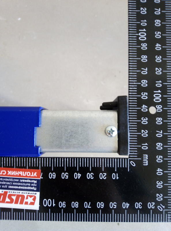

Захарка написал: направляющий профиль с инсталляцией впоследствии же сам станет частью каркаса,
Именно так должно стать.
Захарка написал: т.е. он автоматически будет заподлицо с наружной стенкой каркаса. Разве не так?
Нет, не так. Пятка (или лапа) каркаса, которая крепится непосредственно к полу, двигается внутри рамы инсталляции. И соответственно в плоскости рамы уже быть не может из-за разницы толщин металла. В общем- начнёте монтировать, убедитесь...
Мой опыт к Вашим услугам!

ИгорьPurnesh, мне казалось что лапки влезают почти впритык между полками направляющего профиля 50 мм. Надо будет замерить их ширину (фото не мое, но у меня такие же лапки).

Захарка, На фото пластиковые. Обычно это металл. При заведении в ПН есть люфт, вот в этот момент и надо смотреть на единую плоскость.

ИгорьPurnesh, сегодня посмотрел все вживую. Лапки оказались шириной 48 мм что соответствует размеру заявленному производителем в инструкции. Сделал фото с угольником приложенным к раме и лапкам, как говориться лучше один раз увидеть.
PS: Инсталляция у меня Geberit Duofix Delta - лапки оказались пластиковыми

Захарка написал: Лапки оказались шириной 48 мм
И получается что лапки надо прижимать к дальней стороне профиля... Иначе рама инсталляции будет выпирать за плоскость ГКЛ профилей.

Когда есть лента для гидроизоляции, то это легкое выпирание основного профиля инсталляции - лучший вариант. А так затяжка дюбелей на ножках по уровню профиля.
