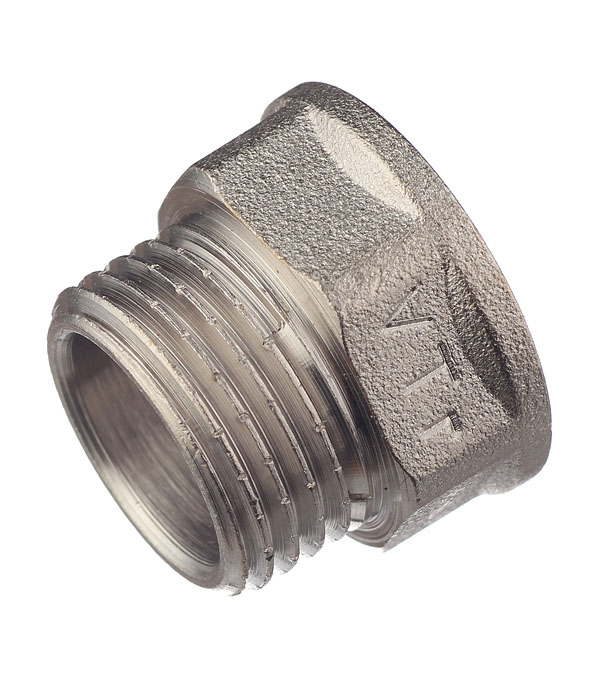

Вопрос скорее про все фитинги с накидной гайкой. Но пока что волнует именно фитинг Rehau.
Можно ли накручивать фитинг Rehau с накидной гайкой на обычный латунный фитинг? Смущает маленькая площадь прижима: комплектная прокладка даже резьбу не перекрывает - слишком тонкие стенки у фитинга ( в качестве обычного фитинга на фото - ниппель Viega ).
Или стоит поискать что-то в качестве переходника, чтобы у него толстые стенки были? Типа как здесь?

Отвечу сам себе. Проблему можно решить заменой прокладки. Проблема с штатной прокладкой - диаметр меньше, чем нужно. При вкладывании прокладку в гайку, она свободно там болтается. Соотвественно при закручивании прокладка сползет в сторону с поверхности соприкосновения.
Вывод: Или нужно прокладку побольше или фитинг со стенками потолще.

ivan_g, мастера берут:
  1. Бочонок Viega или
  2. Удлинитель Viega или
  3. Ниппельная резьба Viega
В зависимости от ситуации. Пользуйтесь ;)

ivan_g, Удалось подобрать прокладку? какую? У меня уже все смонтировано (гребенка FAR + накидные гайки Rehau) -теперь вопрос как реанимировать как исправить то, что реанимировали горе строители

laronov написал: гребенка FAR
Хоть под плоское уплотнение? Или под евроконус?
laronov написал: Удалось подобрать прокладку? какую?
Купите лист и вырезайте.

Если бы FAR был под плоское уплотнение, то и вопросов не было бы...

Тогда либо специальная вставка для перехода на плоское уплотнение (не знаю есть ли такие на фар):
Или например самый короткий удлинитель с уплотнением по резьбе, а потом уже накидная гайка с плоской прокладкой:
Можно попробовать обрезать с внешней стороны фторопластовую прокладку на 3/4 (широкую, с небольшим отверстием), что бы она влезла в гайку 1/2.
Ну или всё же заменить коллектор на другой с плоским уплотнением.
