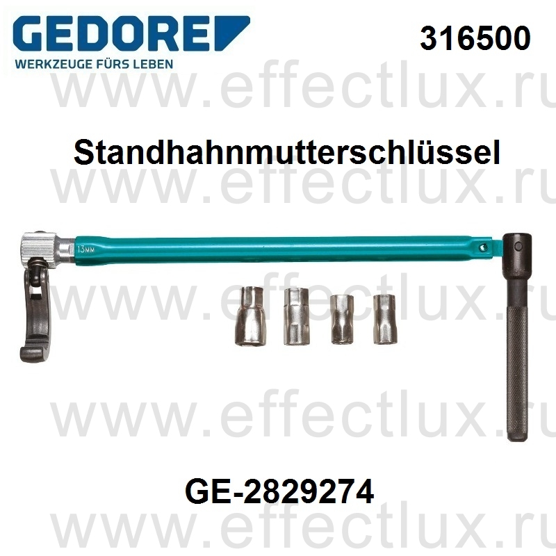

ВСем доброго! Скажите - стоит ли приобрести такой ключ для периодических работ. Работал ли кто им - удобно ли?

Norco-77,такой же когда для монтажа советских смесаков на трубы под чугунными мойками колхозили.А сейчас брать ключ за три рубля чтобы на вд40 сэкономить или раз в месяц крепление подтянуть на смесаке-знатное извращение.Был у меня недавно объект -замена гибкой подводки на несколько сотен смесителей без демонтажа раковин. Купил в автомаге удлиненные головки на 9,10 и 11 мм.И с гибким валом трещеткой откручивались в самых недоступных местах.Затяжные гайки на корпусе смесителя прекрасно рукой или книпексом затягиваются.
