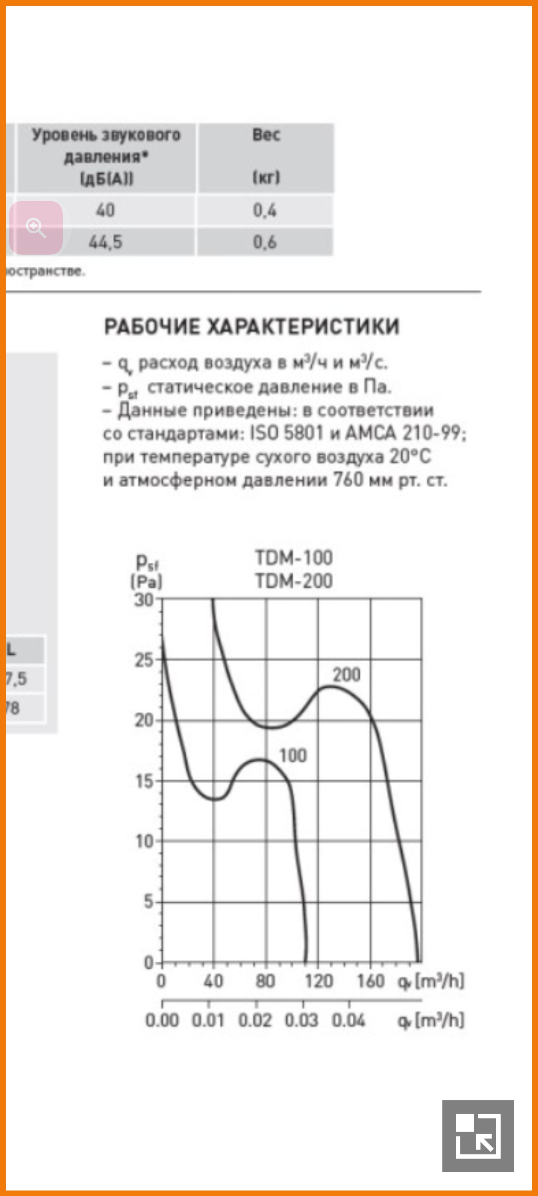

Сообщений: 131627
28.01.2026 в 07:40:52
Screenshot_20260128-073652
Как может быть у вентилятора такая характеристика расхода от напора?
При одном и том же напоре ТРИ разных значения расхода...!
pool
pool
Регистрация: 03.08.2006
Сообщений: 6260
28.01.2026 в 07:49:05
А при нулевом давлении максимальный расход не смущает? Чувствую, что как-то неправильно я интерпретирую таблицу.

Сообщений: 131627
28.01.2026 в 08:38:58
pool написал 28.01.2026 в 07:49
Ни капли. Это работа на открытый выход.

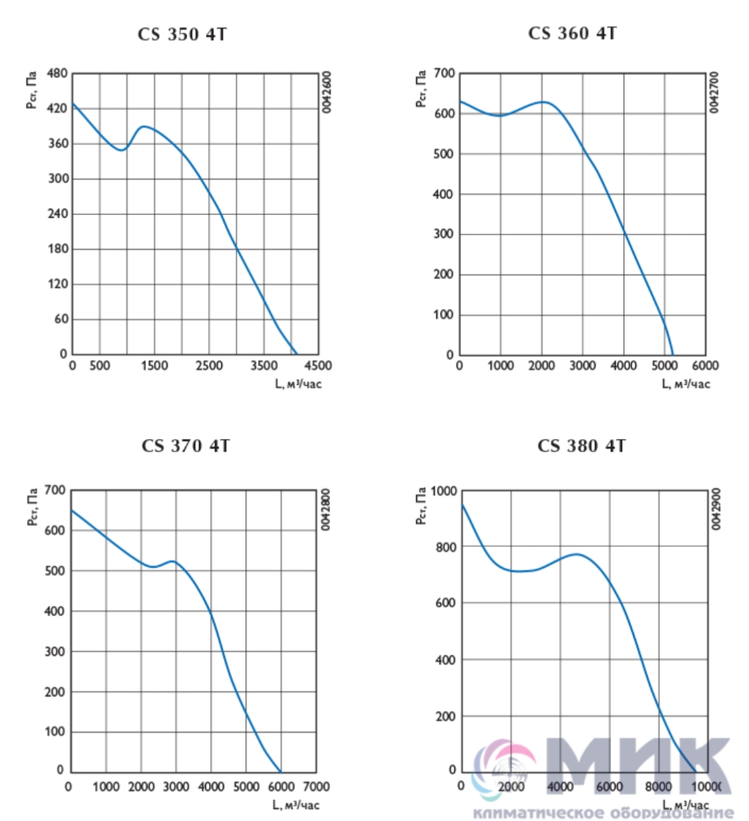

Сообщений: 131627
28.01.2026 в 10:02:18
BV написал 28.01.2026 в 07:40
Как может быть у вентилятора такая характеристика расхода от напора? При одном и том же напоре ТРИ .....
Еще, похожие... Screenshot_20260128-100059
