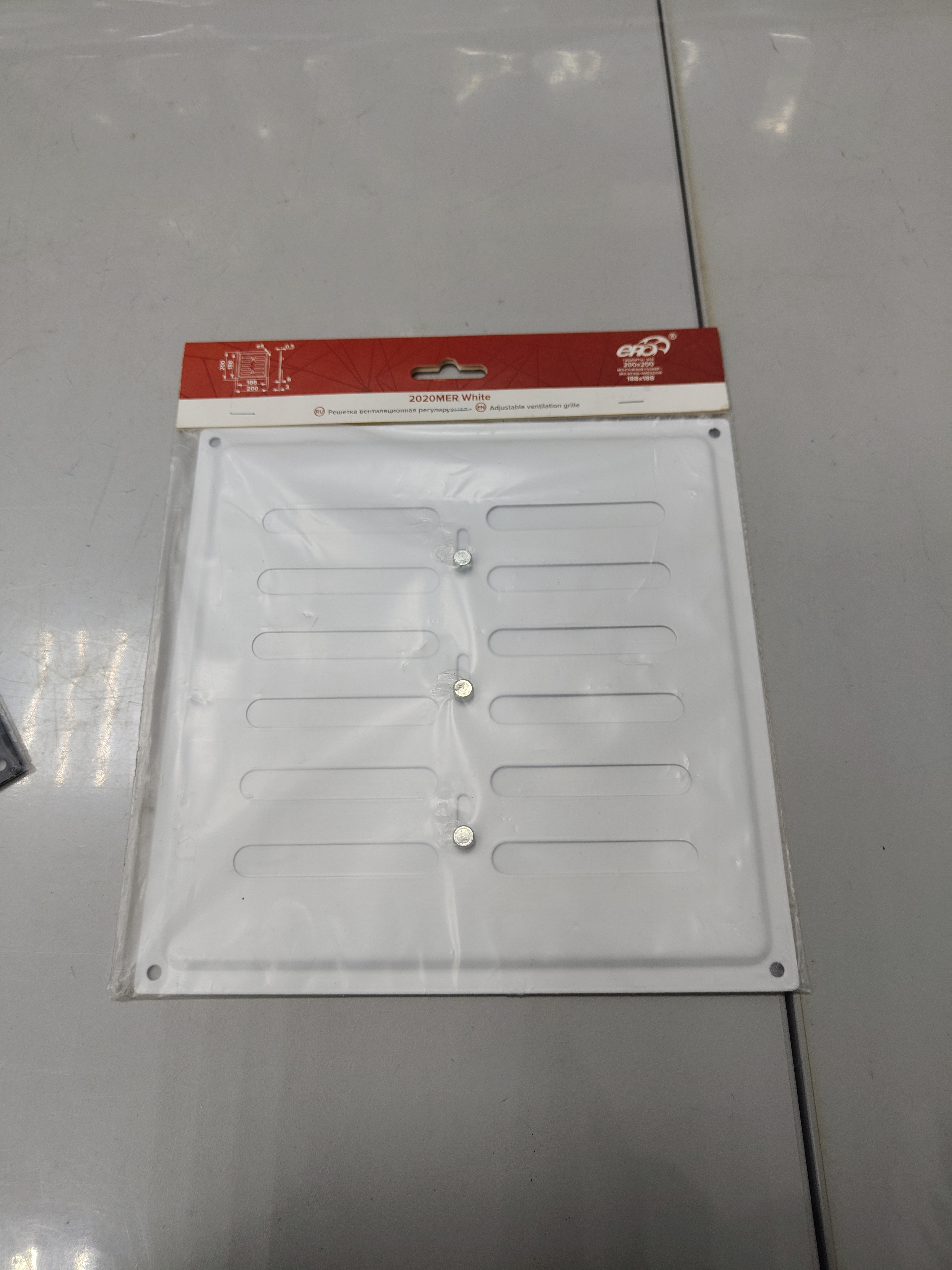

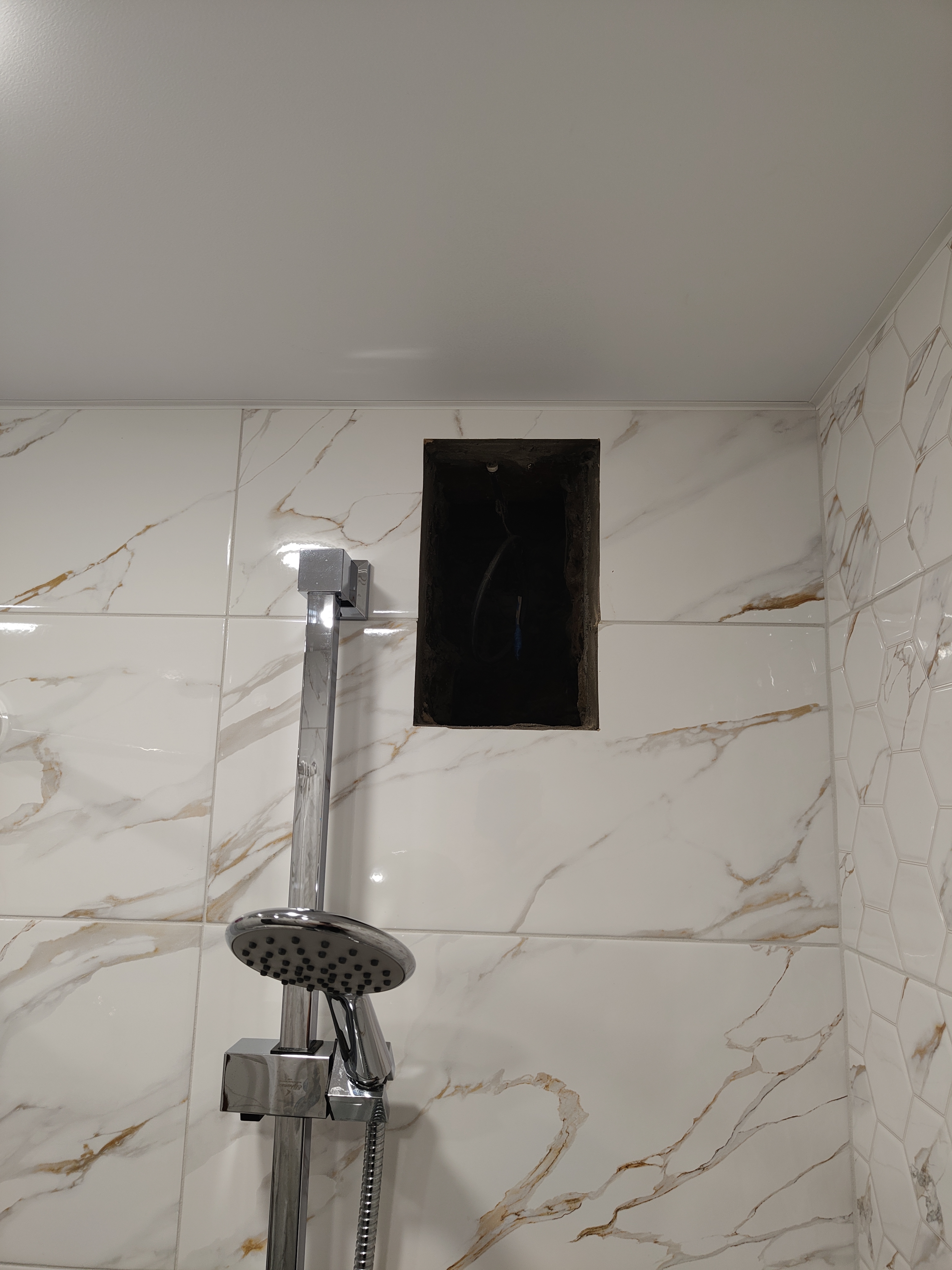

Добрый вечер, в ванной имеется вент. отверстие размером 25 см. на 15 см. естественная вентиляция работает. Планирую в верхней части установить квадратный вентилятор, например чтобы включать его при необходимости, например в жару и т.д. а в нижней части решётку со шторками (примерно как на фото). Задумка следующая, большую часть времени, будет работать естественная вентиляция. Когда это необходимо, буду в ручную закрывать шторки на решётке и включать вентилятор. Мастера подскажите, есть ли смысл в таком решении? Нормально ли это будет выглядеть, если вентилятор и решётка, будут из разных "опер"? 10001600241000158488
