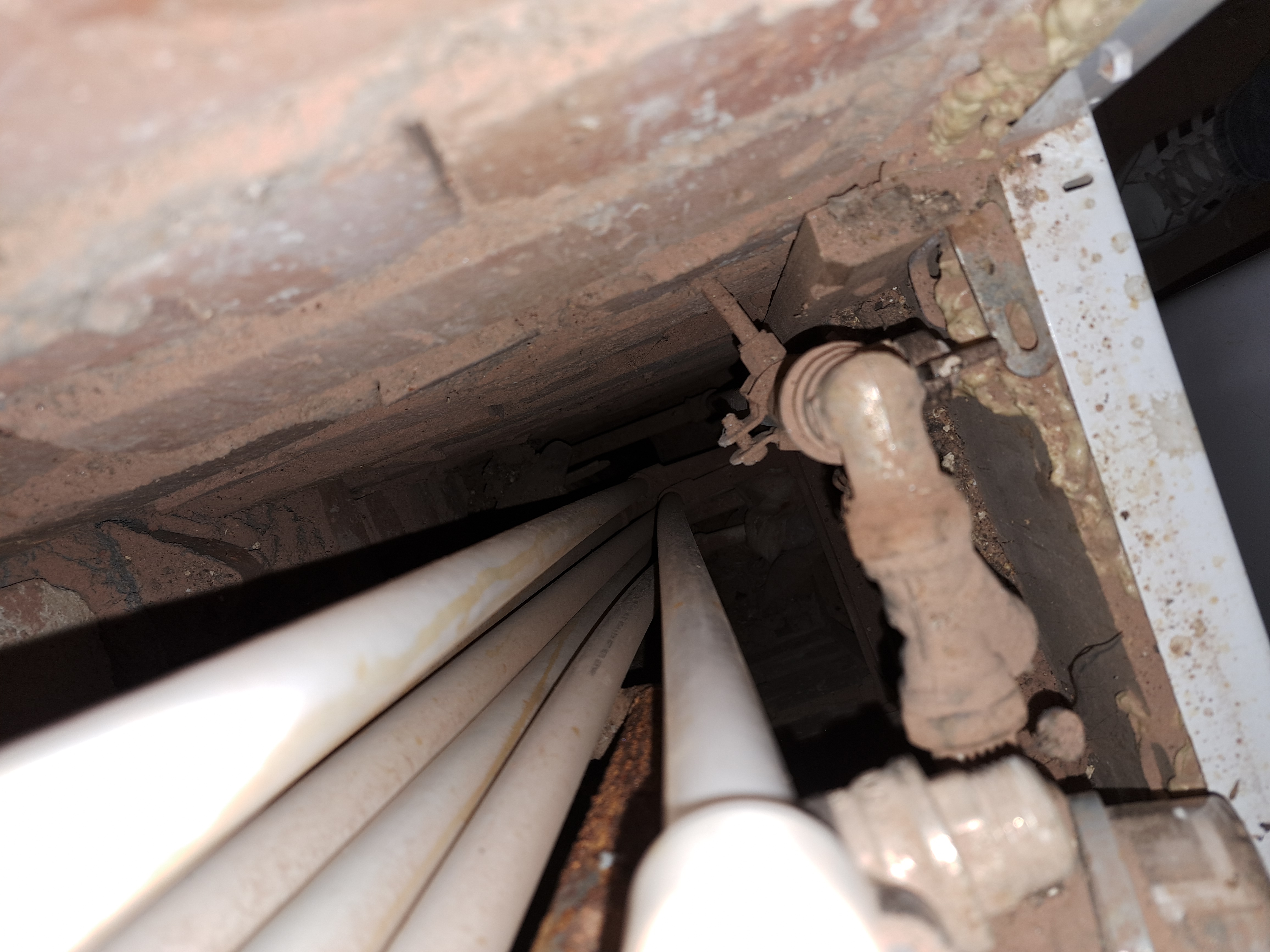

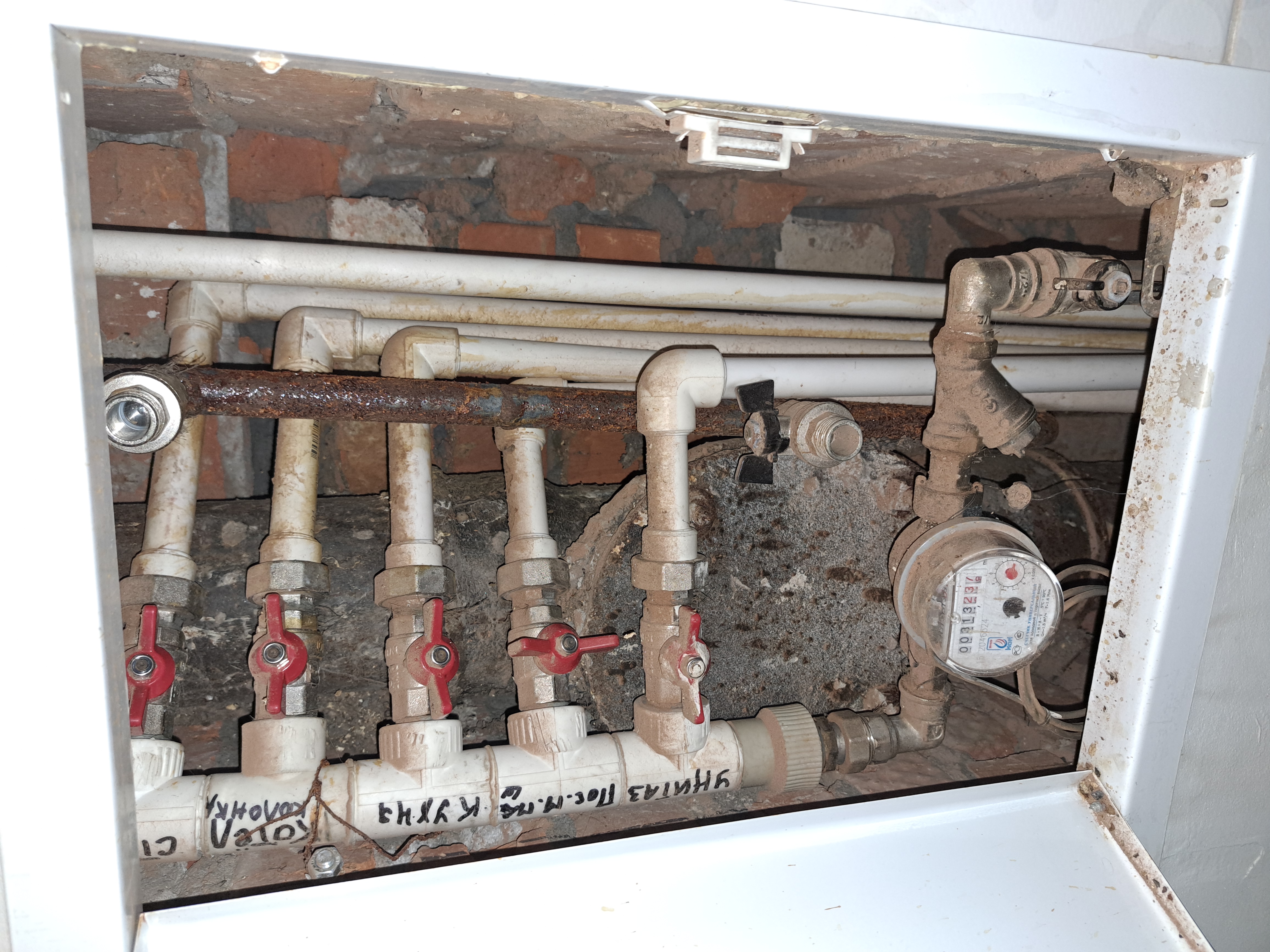

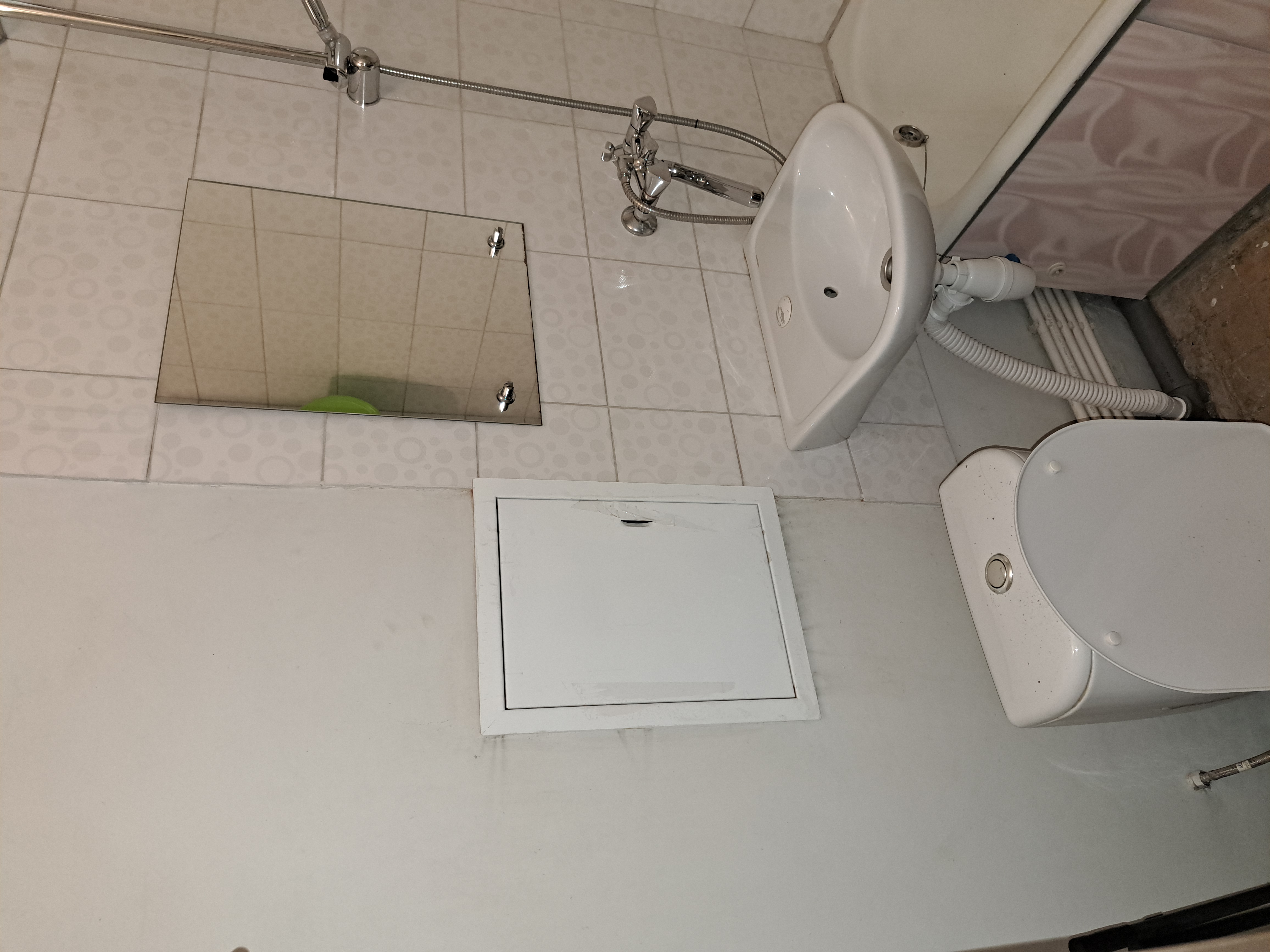

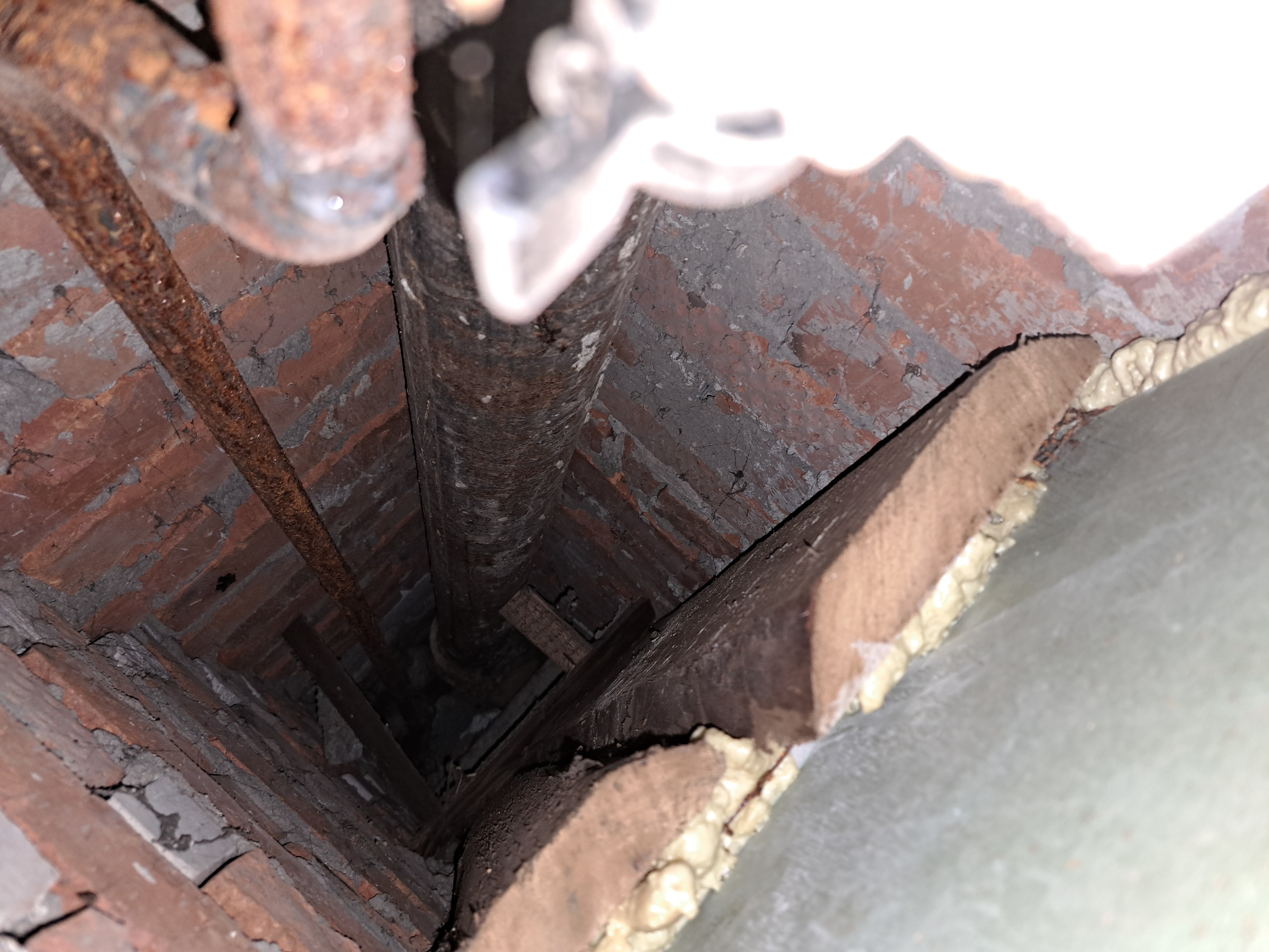

Приветствую всех форумчан. Вопрос от «чайника», не судите строго.   Кирпичный дом, 5 этажей, 1959-1960 годы постройки. Квартира на 5 этаже, санузел совмещённый. В санузле располагается сантехнический шкаф, доступ через дверцу. Проблема в следующем: сильные запахи, которые из сантехнического шкафа попадают в санузел. Это не всегда запахи канализации, например, в подвале что-то красили, у меня будет пахнуть краской, при этом на 4 этаже подо мной всё ок, ничем не пахнет.
  1. Предусмотрена ли своя система вытяжки для сантехнического шкафа в домах такого типа? Может быть у него должна быть связь с общедомовой вытяжкой? В ЖЭКе мне сказали, что нет, штатно воздух попадает в мой санузел, и уже оттуда его должна забирать моя вытяжка, правда ли это?
  2. Как можно побороться с запахом? Заменить дверцу, попробовать сделать её более герметичной? Загерметезировать сантехнический шкаф на уровне пола? Это, как я понимаю, уже общедомовая территория, по закону имею ли я право так делать? Пахнуть начнёт у соседа снизу.
Вытяжка в ванной работает, тяга 0,3-0,4 м/с, квартира проветривается, окна всегда приоткрыты, как мне сказали, на 5 этаже выше тяги не будет. Запах именно из сантехнического шкафа, фановая труба прочищена, водяные замки не срывает, запаха из сливных отверстий ванны, раковины, унитаза нет.

Hop650 написал 31.05.2025 в 19:07
Нет.
Нет.
Да.
Да. Но если под и за унитазом нет других неплотностей.
Да.
Это должны были сделать строители. Если они не сделали, то приходится самому.
Да. Но это не ваша вина. Отсечка (диафрагма) должна быть на каждом этаже.
Чушь сказали. Летом - да.

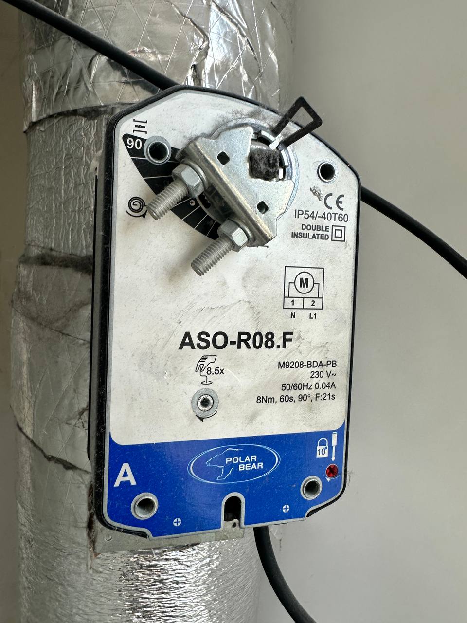

Перестал переключать режимы на вытяжку переключатель, при чем что сам блочек вроде рабочий, может сломаться клапан и перестала работать вытяжка системейр 400. Кто может помочь с проверкой вентиляционной установки в Москве? И сделать некоторые монтажные работы (установить переточный клапан из комнаты в коридор). Сделать замеры -все ли корректно работает после 10 лет работы установки.клапанблок переключатель шильдик внизу
