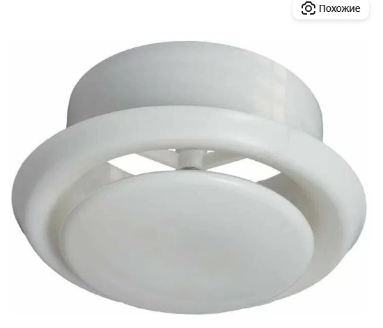

Подскажите чем можно герметизировать сочленение анемостата и вентиляционной трубы?
Суть вопроса: имеется пластиковая вытяжная вентиляционная труба со входным отверстием 100. В нее вставлен круглый анемостат, который по моему замыслу должен регулировать сечение и тем самым тягу. Но вот беда: вытяжка принудительная, тяга очень сильная. Для ее нормального функционирования (да и в целом для притока свежего воздуха в квартиру без открытия окон) установлены приточные клапана на окнах. Зимой все было здорово, дома тепло, но при этом дышится. Вся проблема началась сейчас, когда отопление отключили, а на улице тепло не появилось. Закрыл приточные клапана и закрутил анемостаты для снижения воздухообмена и выхолажения квартиры, но все равно холодно. Стал анализировать в чем причина: вытяжка настолько мощная, что она продолжает подсасывать воздух из места сочленения анемостата с вытяжной трубой. Никаких специальных креплений нет там нет, анемостат удерживается в отверстии трубы только за счет трения, соответственно это негерметичное соединение и через него вытяжка продолжает потреблять воздух и, соответственно, осуществляется приток в квартиру холодного воздуха с улицы даже через закрытые клапана (которые тоже не очень-то герметичны, но все же в отсутствии принудительной тяги пропускать потоки не будут). Поэтому остро встал вопрос чем создать герметичное соединение для возможности в холода заглушения вытяжной вентиляции? Либо на что можно заменить анемостат? Сразу отвечаю на вопрос: нет, отключить принудительную вентиляцию нельзя, это общедомовая вентиляционная установка на крыше, работает всегда и для всех, я могу только физически в своей квартире ограничивать поток через вентиляционные трубыСнимок экрана 2025-05-23 094903Забыл добавить, что соединение должно оставаться разборным, запенить/загерметить не подойдет, иначе как потом вертушок у анемостата обратно установить, если гайка на болте открутится. Пока на ум приходит что-то вроде фум-ленты или сантехнической нити, но они же вроде для резьбовых соединений только...

Amadeus написал 23.05.2025 в 09:49
А с чего Вы взяли что "крайним" должна быть вентиляция ??? Тем более диаметр всего лишь "соточка" ???
Вообще-то за тепло в квартире всегда отопление отвечало ... А не думаете Вы о том что отопление отключили и наружные стены начали очень быстренько остывать. Ну и, автоматически, остужать помещения. Просто проэкспериментируйте - скотчем заклейте вытяжку хотя бы на сутки .

Ким,
Ким написал 23.05.2025 в 11:30
Даже ухом слышно, как она подсасывает воздух, настолько сильный перепад давления. А у окон в районе клапанов идет прохлада. Для меня все очевидно. В предыдущей квартире, где были глухие пластиковые окна без клапанов и естественная (читай неработающая) вытяжная вентиляция в моменты отключения отопления такой проблемы не было. И здесь также в момент аварийной остановки общедомовой вентустановки квартира превращалась в термос, так как естественной тяги абсолютно не хватало для пробития поролонового фильтра у приточных клапанов

Amadeus написал 26.05.2025 в 11:03
Вот это то и не удивляет ...
Но вот беда: вытяжка принудительная, тяга очень сильная. ....
Это как раз и не беда, а счастье что еще и работает. Есть где и естественная вентиляция не работает и принудительная. А у Вас - работает.
Давайте немного посчитаем. Пусть и с точностью "плюсминусполторалаптя"
По Вашим словам диаметр воздуховода 100 мм. В домах скорость воздуха выше чем 4 м/сек мало встречал. Обычно меньше. Исходим из максимальной скорости и получаем расход воздуха который может быть пропущен через воздуховод меньше чем 120 м3/час А если посмотреть Акт от УК о выделении электрической мощности и объема воздуха на квартиру можно предположить что объем будет еще меньше.
Такой объем вытяжного воздуха может перенести в районе полу-кВт-а тепла. Вы ничего не написали про квартиру. Могу только предполагать. Допустим, квартира 60 м2. Для обогрева такой квартиры расходуется порядка 5-6 кВт (грубо) Получается что вентиляцией уноситься 10% тепла. Вроде бы это и много и мало ... Самый практичный вариант уменьшить этот расход это вообще заклеить решетку.
Повторю предложение :
Просто поэкспериментируйте - скотчем заклейте вытяжку хотя бы на сутки .
попробуйте и определите что именно больше расходует тепло .
что же касается "что приклеить" чтобы поиметь герметичность
Вариантов несколько
- можно использовать уплотнительную резину. (та которая для окон использовалась раньше) Ну или что-то подобное ей. Но это полная фигня. Долго не проживет т.к. турель диффузора придется периодически крутить и эта резинка будет отрываться. Со временем совсем оторвется.
- заменить диффузор на некую решетку. Это то же вариант при котором герметично не закроете решетку. Регулятор расхода воздуха герметично не закрывается. А самый главный минус это то что чем сильнее закрываете регулятор тем сильнее решетка начинает шипеть. В этом случае регулятор лучше.
- поставить перед диффузором (решеткой ) в запотолочном пространстве регулирующий клапан с ручным или эл.приводом. Минус такого варианта это - за "чистым" потолком должно быть свободное пространство и доступ к регулирующему клапану. Еще - герметичной этого клапана. Даже те клапана в которых используется типа "герметизация" в закрытом положении - это только мечта. В реальности такого нет.
- По-хорошему в домах где есть оборудование механической вентиляции должны быть клапана, с помощью которых УК ограничивает объем воздуха в квартиру и ручку которых впоследствии пломбируют. Вариант в том что если есть между этим клапаном и стеной через которую проходит воздуховод позволяет сделать предыдущий вариант то вполне возможно сделать его. Но и здесь так же есть минус Это то что маловероятно что такое место будет. НО в любом случае надо смотреть (если все таки такое надо сделать)
