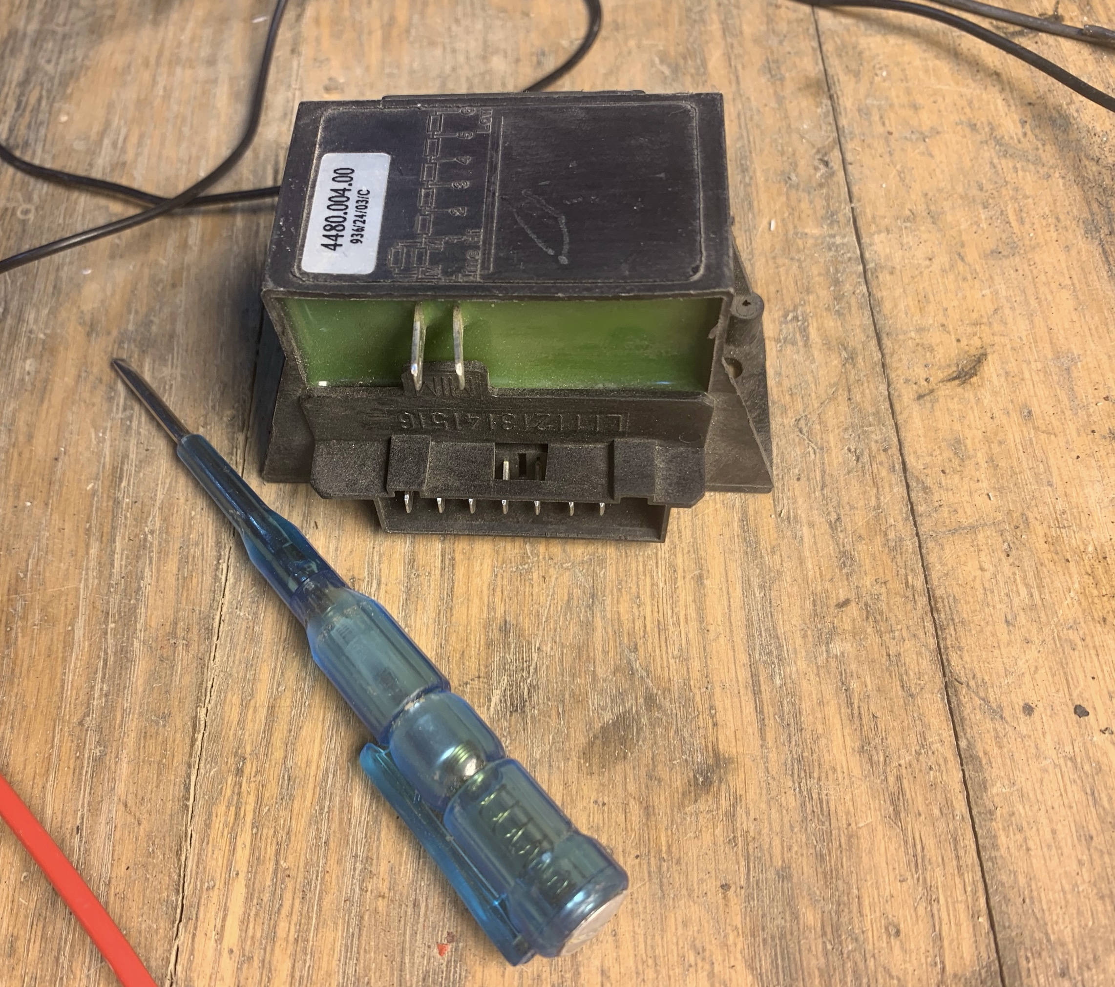

Никогда не видела - наверное зрение плохое. Трансформаторы - на каждом шагу:IMG_8103

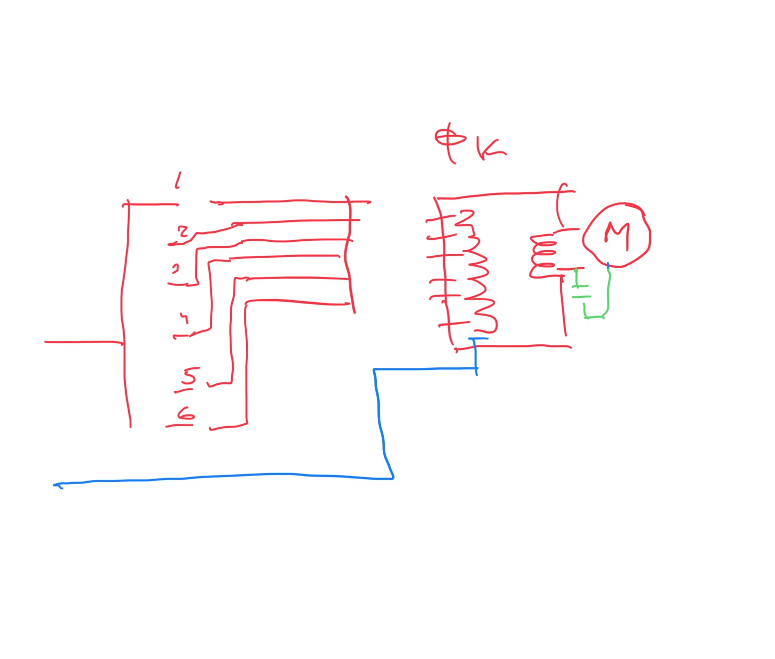

Шуруповерт написал 25.11.2025 в 13:41
Ну в смысле, не представляю схему.
Screenshot_20251126-173348 Так можно замыкать тиристорный, симисторный, или емкость (добавить в цепь резистор десятки ом, чтобы контакты не горели). Трансфопматорный - нельзя замыкать - нужен переключатель.

26.11.2025 в 19:07:14
BV, Насколько я понимаю у трансформатора такая схема (может быть) Переключается первичная обмотка, а вторичная все время подключена к мотору. IMG_3036

26.11.2025 в 19:27:20
MADONNA написал 26.11.2025 в 19:07
"ТФОЙКА" !!!
