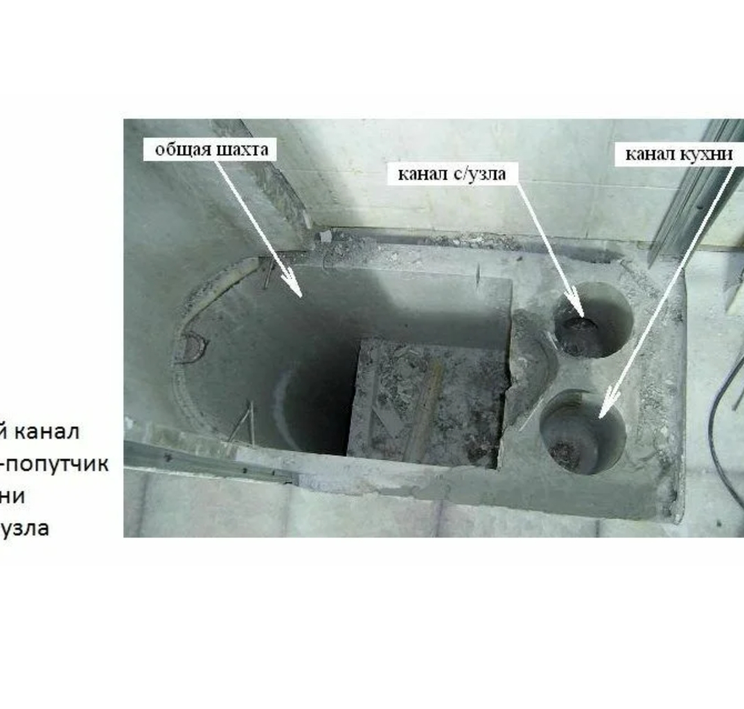

Не знаю куда задать, задам сюда. Может кто подсказать сильно ли передается звук по бетонным сборным вентканалам? По тиму того, что в П44 например в кухне стоит. Хочу к нему стиралку с сушилкой поставить, но боюсь шум от сушилки соседей доканает

Главное не прижимать вплотную. А так-то в П44 шум и так прекрасно передается по несущим бетонным стенам. Трудно сказать насколько шум через вентблок будет хуже/лучше чем по стенам....
Каждая часть вентблока опирается на плиту этажа 4мя опорами. Между блоками обычно мягкий уплотнитель в зазоре. Так что должно быть меньше чем по стенам, но вентблок тоньше и легче.
Если сильно беспокоитесь - оклейте блок КФлексом например, и ставьте с зазором.

Надо о производительности по воздуху у сушилки волноваться и задумываться. В зависимости от сушилки можете послать "привет" соседям в виде выброса воздуха из решетки. А это вполне реально.
Ну и насколько помню то в П44 диаметр сателлитов чуть ли не 100 мм. А это практически "НИЧЕГО" для объема воздуха от машины.
Так что не на шум надо заморачиваться ....

Ким,  Диаметр 160, а на входе конус с заужением. Но это не важно....

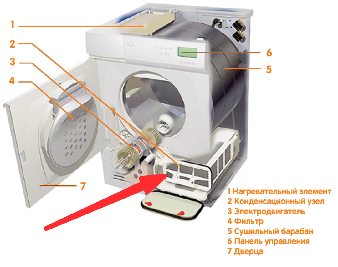

Не надо - сейчас практически все нормальные сушки конденсационного типа, со сливом конденсата в канализацию и воздуховод к ним не подключается.
Screenshot_20251226-015135
А более продвинутые - еще и с тепловым насосом, и они намного лучше - не греют воздух ТЭНом и меньше потребляют, но дороже и сложнее чем с воздушно охлаждаемым конденсатором.
Ну то есть эта конструкция работает как фреоновый осушитель воздуха.

Сателлит ???? 160 мм ???
Такие стояки видел только в старых домах 125 мм - максимум что видел.

Screenshot_20251226-022227блок 940 х 450.
Ну может не 160, а 150 - не помню

Там не больше 130. Скорее, даже меньше.

Вспомнил. 150.с небольшим конусом для вытаскивания трубы опалубки -
