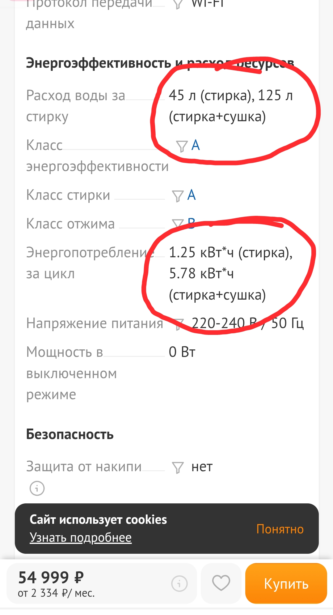

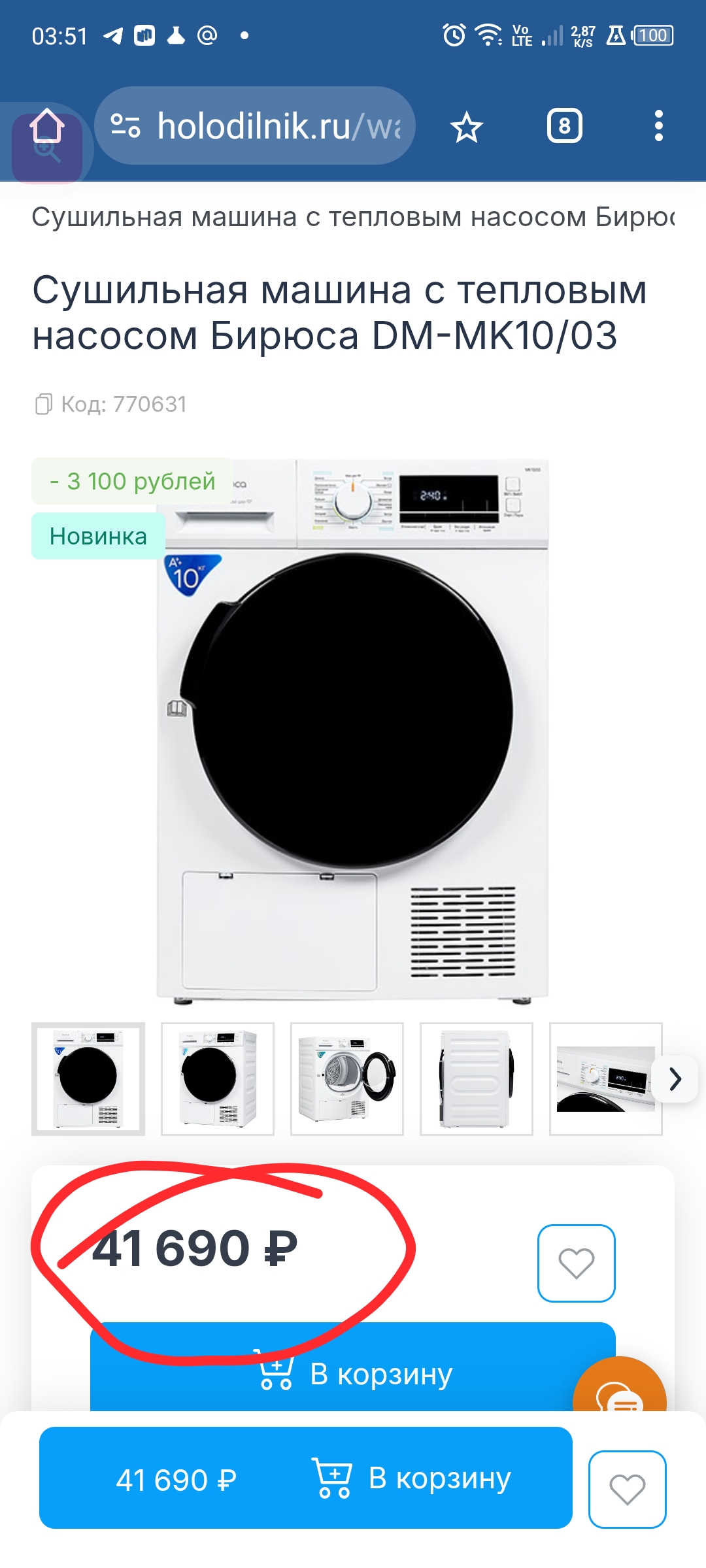

От конденсвционной машины с тепловым насосом вообще не нужна усиленная вентиляция с вентилятором. Screenshot_20251226-035225 Есть и дешевле...

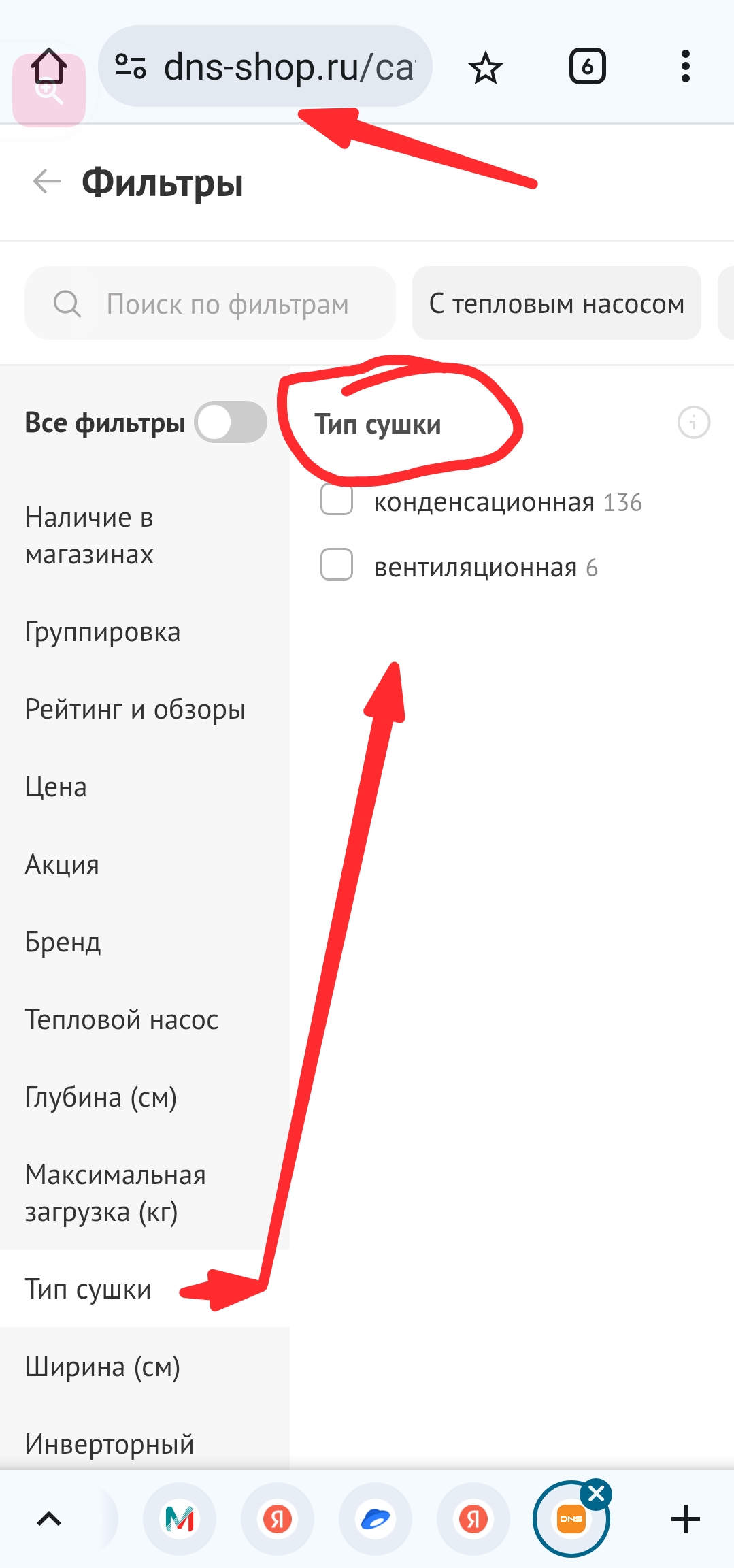

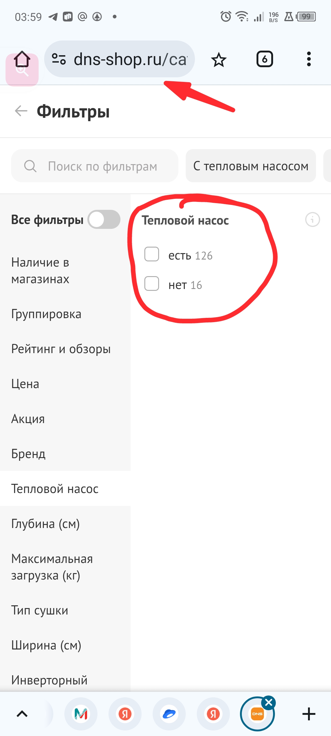

Screenshot_20251226-035843 Screenshot_20251226-040020 См количество по типам в продаже.
Из конденсационных - 126 на 16 с тепловым насосом / без насоса.
Какой вообще смысл покупать без т насоса? Жрет почти 5 кВт за цикл, потребление 2.7 !!! КВТ.
А с тепловым насосом 700-800вт.
Вентиляционнго типа - примерно 1 кВт.
PS Для конденс машины с воздушным охлаждением - может и нужно, усиленно вентилировать чтобы жарко не было. Только вот нахрен такая не нужна)
Для вентиляционного типа - отвод влажного воздуха - обязательно.
Ну и городить воздуховод и хитрый приток. Зачем все это - самому себе геморрой? В простонародье - искать на свою ж приключения)
PS до кучи - стиралка LG с сушкой Screenshot_20251226-043121 Тут - охлаждение конденсатора водой. По потреблению - комментарии излишни...
