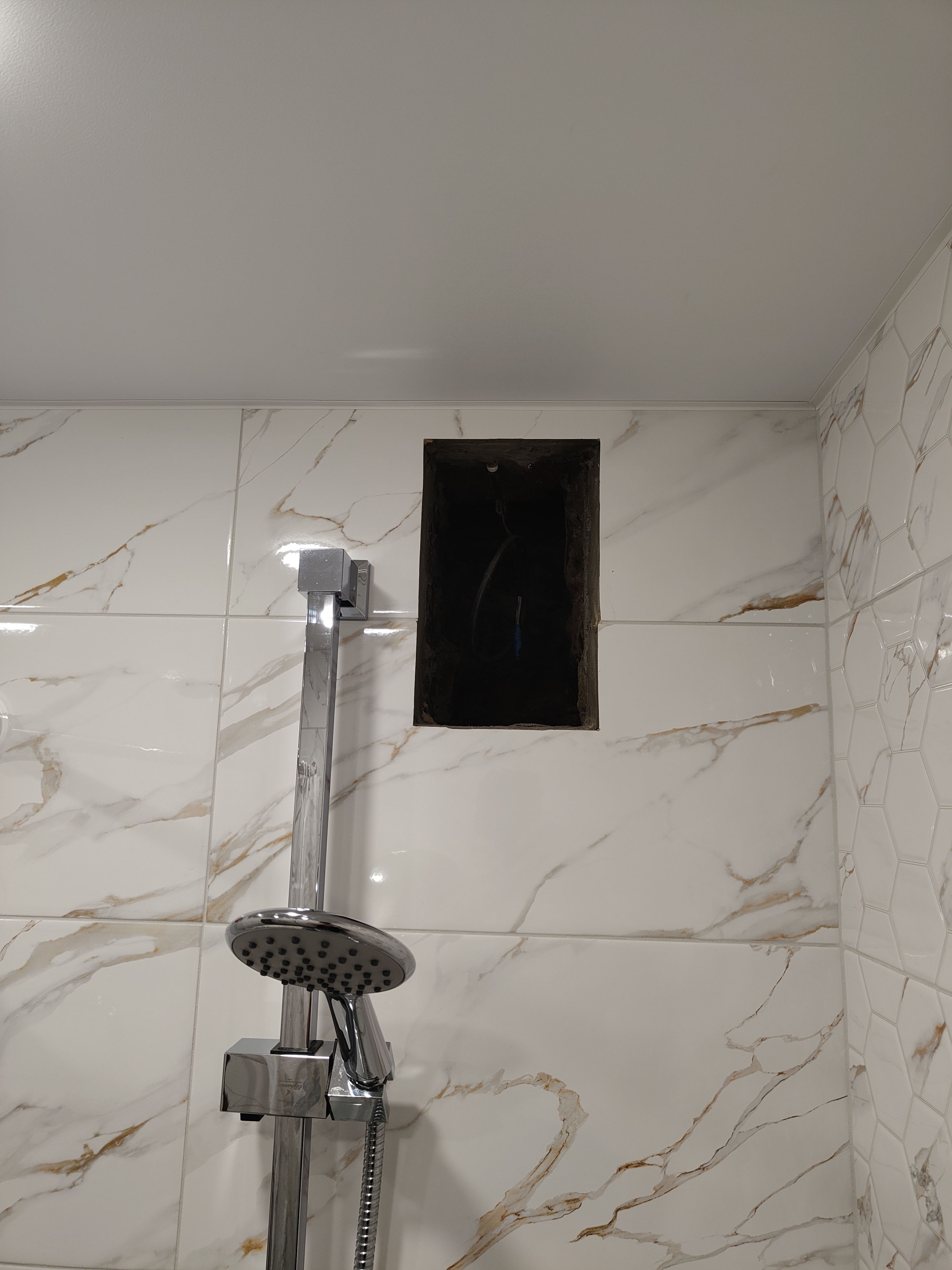

Добрый день, кирпичная хрущёвка четыре этажа, первый этаж, совмещённый санузел, насколько мне известно вентиляционная шахта отдельная для моей квартиры. Посоветуйте пожалуйста, какой системы вентилятор, меньше всего препятствует естественной вентиляции? Отверстие шахты довольно большое - 100015848925 см. на 15 см. получиться ли найти вентилятор такого размера, чтобы удалось перекрыть такое отверстие? 1000158488

Это не размер шахты. Это размер для решетки которая должна стоять на месте этого проема.
А размер шахты Вы найдете в глубине этого проема. И скорее всего удивитесь если он окажется как минимум в половину меньше.
А вентилятор зачем хотите ставить ??? Может правильнее УК напрячь чтобы проверили каналы ???

При ремонте вывел туда кабель, ну и с вентилятором, быстрее ведь воздухообмен будет происходить. Вентиляция как таковая работает, если приставить лист бумаги, он притягивается к отверстию.
Откуда в ванне воздух берется? Тот который уходит в канал?
А в квартире? И есть еще канал кухни... ему тоже воздух нужен...

Окна на микропроветривании, двери без порогов, в том числе и в ванной. Так что по итогу, вентилятор не нужен и даже вреден?

Конечно вентилятор не нужен. А если ставить. То геморроя куча. Решётку надо искать, вентилятора с прямоугольной решёткой все равно не будет. Можно влепить канальник 150, но надо скорость понижать и решётку это не отменяет. Ну и на большой мощности переток может случится если есть рядом второй вход в канал.
