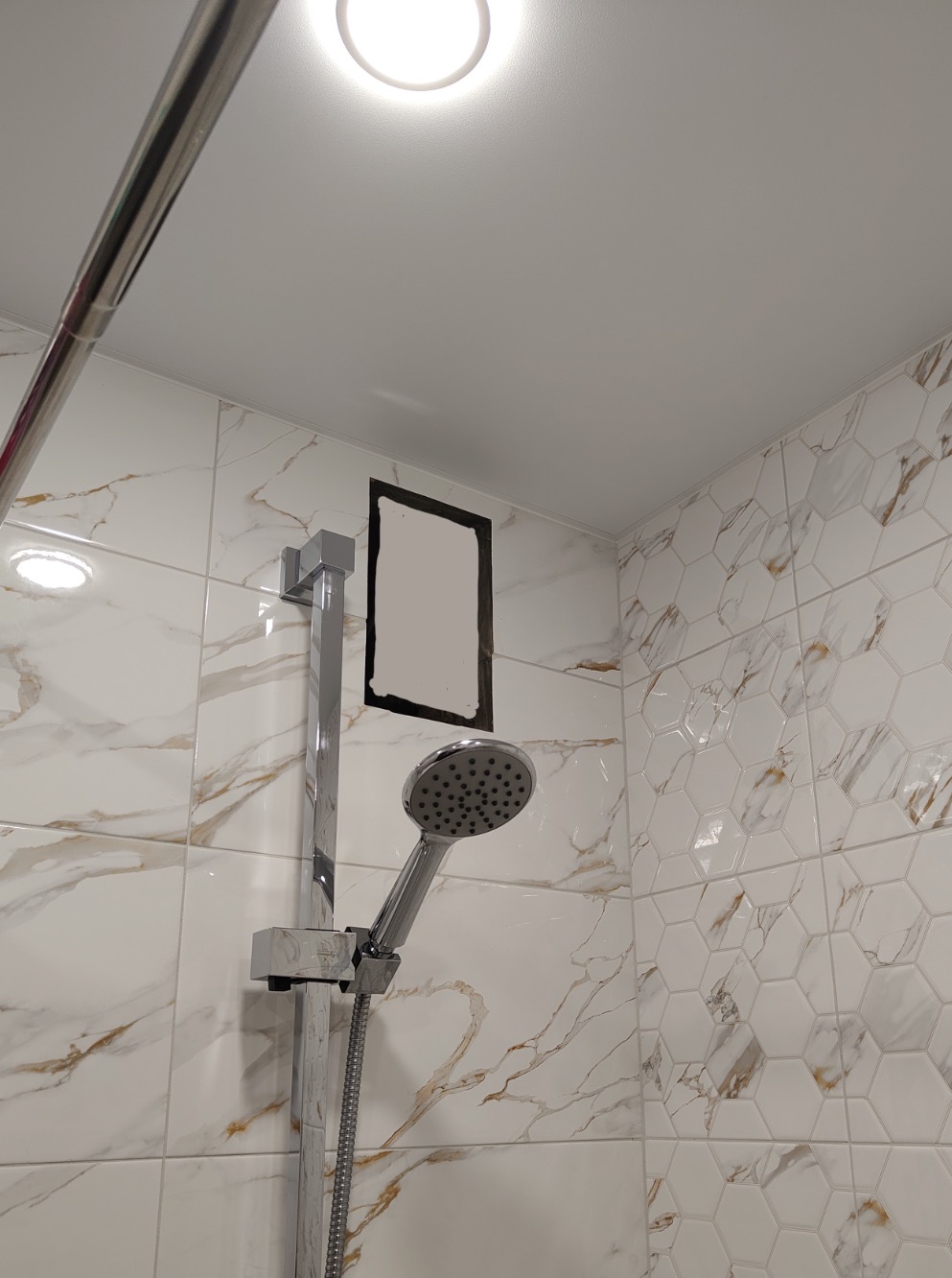

Ну и на большой мощности переток может случится если есть рядом второй вход в канал.
Да не рядом, а в квартире - кухонный канал перевернется. Если окна открыты недостаточно.
Dmitry47 написал 21.01.2026 в 18:17
Решётку надо искать,
Надо было раньше думать и не оставлять такую дырень......
Да еще прямо у душа..... Сквозняк по телу.
Вентилятор в 5ти этажку - летом в жару, когда тяга захочет перевернутся.
Можно поставить прямоугольный фланец с круглым каналом 150. А дальше - или вент или решетку...

ИркутIMG_3285из плитки вырежи прямоугольник с одинаковым зазором по периметру - тебе нужно примерно 100см2, то есть щель будет всего полтора -два сантима. А вентилятор и все свои фокусу разместишь за накладкой.
Конечно вентилятор не нужен. А если ставить. То геморроя куча. Решётку надо искать, вентилятора с .....
Спасибо за ответ, вы пишете что вентилятлра с прямоугольной решёткой не будет. А если подобный вариант как на фото? 1000158996

BV написал 21.01.2026 в 18:43
Да не рядом, а в квартире - кухонный канал перевернется. Если окна открыты недостаточно. Dmitry47 .....
В кухне отдельный канал, не соединяющийся с каналом ванной. Сквозняка из канала не замечал. Судя по ответам, если все-таки установить вентилятор, он не ухудшит естественную вентиляцию?
Сообщений: 138657
23.01.2026 в 02:41:58
Иркут написал 23.01.2026 в 02:30
А воздух кухни у вас никак не сообщается с воздухом ванной через подрезы дверей? Чудес не бывает.
Не хватит притока из окон при вкл вент- будет и обратка.
Иркут написал 23.01.2026 в 02:24
Будет дуть в обратку снизу - легко закрыть нижнюю решетку.
Чем больше диаметр, тем меньше ухудшение.
Если вентиляция работает нормально с осени по весну - вентилятор нужен только летом в жару.
У меня в одной квартире при слабом притоке воздуха появлялась обратная тяга в туалете, то есть из туалетного канала воздух проходил в вентканал на кухне, оставляя в квартире запах сигарет от кого-то снизу. В другой квартире на кухне тянуло внутрь, тоже почему-то с неприятными запахами, хотя каналы все отдельные, но в кирпичной кладке. ЧТО я сделал: поставил самодельные обратные клапаны из полиэтилена на эти 2 решетки, а снаружи приклеил индикаторы тяги в виде полосок из салфеток, приклеив их концы со слабиной. На каналы с более высокой тягой поставил решётки регулируемые, для удобства регулировки привязал к подвижной решетке нитки с кольцами разного диаметра через блоки из шпулек. Потянул за большое колечко- приоткрыл, потянул за малое колечко прикрыл)). Раз в год желательно очищать ОК от пыли.

Доброе утро, как я понял, можно обойтись без вентилятора, тем более естественная вентиляция работает. При ремонте, провёл в вент. отверстие кабель, плюс выключатель. Сейчас возможно как то применить/использовать этот кабель, может существуют какие-то вент. решётки например с подсветкой?1000158488

Иркут, у меня примерно похожая ситуация с вентиляцией в ванной. ))) Суть её такая: имеется вентиляционный отдельный канал, с достаточно приемлемой тягой (при сопутствующих факторах). Много лет стоял в ней просто вентилятор. В ванной теплый пол и зимой вопросов раньше не было, потому как я не замечал, что вентилятор при выключенном режима значительно блокирует пассивную тягу. Летом же ситуация иная, теплый пол отключен и в ванной намного дольше влажно, потому как, супруге шум вентилятора мешает спать. А после того, как временно снимал вентилятор и оставил на несколько дней ванную без него, то увидел значительный прирост пассивной тяги. Теперь очевидно, что и вентилятор нужен для максимального выброса влаги из помещения когда это возможно, а также, что он же и мешает, когда находится в выключенном состоянии. Вот провожу как уже пол года эксперимент и изобретением мной устройства по системе "ниппель". )))

Иркут, вам же с вашим расширенным выходом вентиляции, просто выпал счастливый случай. И всего-то надо сделать в нижней и верхней половинах разделение, на принудительную вентиляцию и закрывающийся клапан. Всё это можно сделать в автоматическом режиме, когда при включении вентилятора клапан закрывается, а после выключения он уже открывается. Я прям завидую теперь вам.!!!

Либо к этому вентилятору, к нижней решётке, сделать обратный клапан? 1000158996
