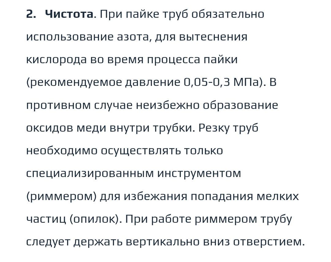

Для одного соединения может оно и так, но
Screenshot_20260331-131324 Для монтажа длинной трассы с рефнетами паёк будет больше, и диаметры больше, соответственно и окалины.

СТО НОСТРОЙ 2.23.1-2011 «Инженерные сети зданий и сооружений внутренние. Монтаж и пусконаладка испарительных и компрессорно-конденсаторных блоков бытовых систем кондиционирования в зданиях и сооружениях. Общие технические требования».
5.4.2.6 Для защиты внутренней поверхности медных труб от образования окалины рекомендуется во время пайки подавать во внутренние полости спаиваемых медных труб сухой газообразный азот по ГОСТ 9293. Перед началом работ необходимо продуть соединяемые трубы мощным потоком сухого газообразного азота, затем снизить расход до величины от 5 до 7 л/мин. и приступать к выполнению капиллярной пайки. Постоянный расход сухого газообразного азота сквозь спаиваемые трубы необходимо поддерживать в течение всего процесса пайки.
