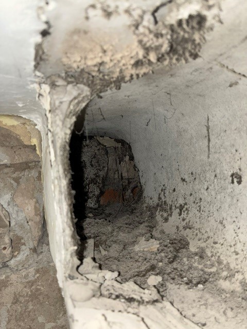

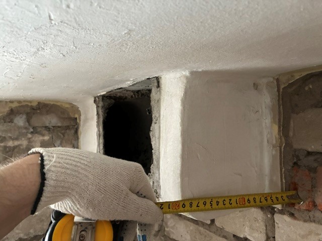

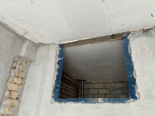

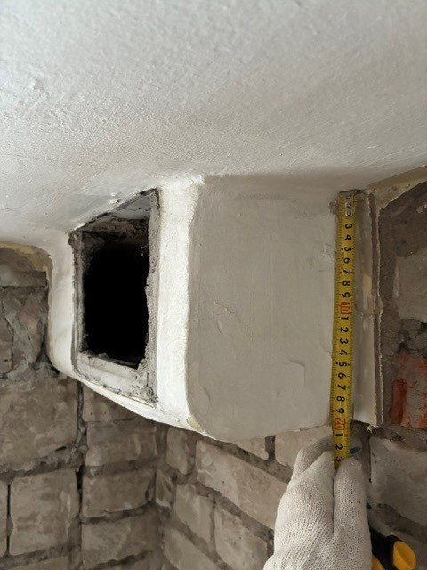

Со стороны санузла можно демонтировать кусок короба, заменив его вентрешеткой? Вроде, технически ничего не мешает это сделать, а вот юридически - допустимо? Может быть есть ещё какие-то изящные решения? 1 3 4 5 6
Сообщений: 139358
18.08.2026 в 13:43:13
DmitryB написал 18.08.2026 в 13:37
Да, без проблем.

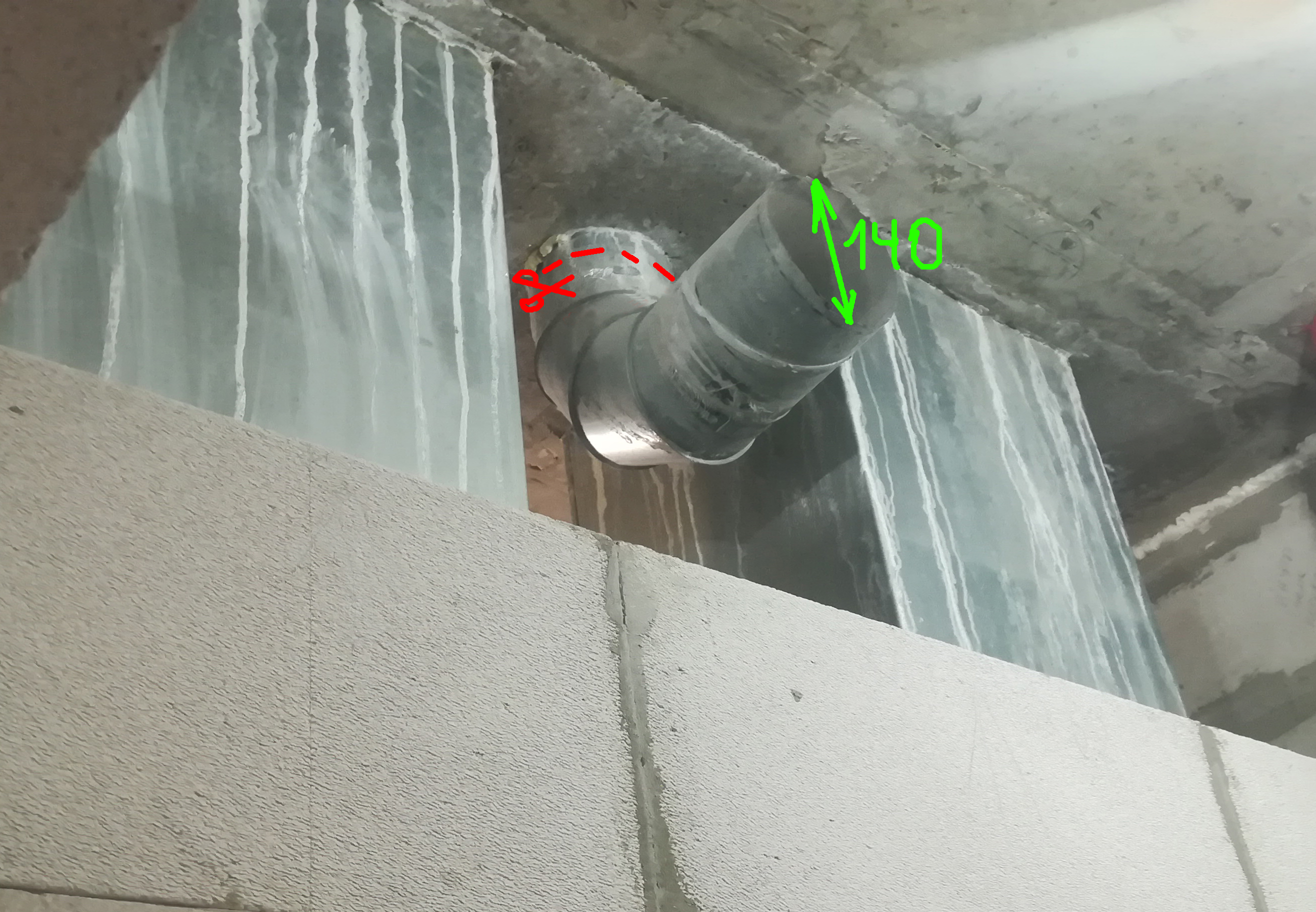

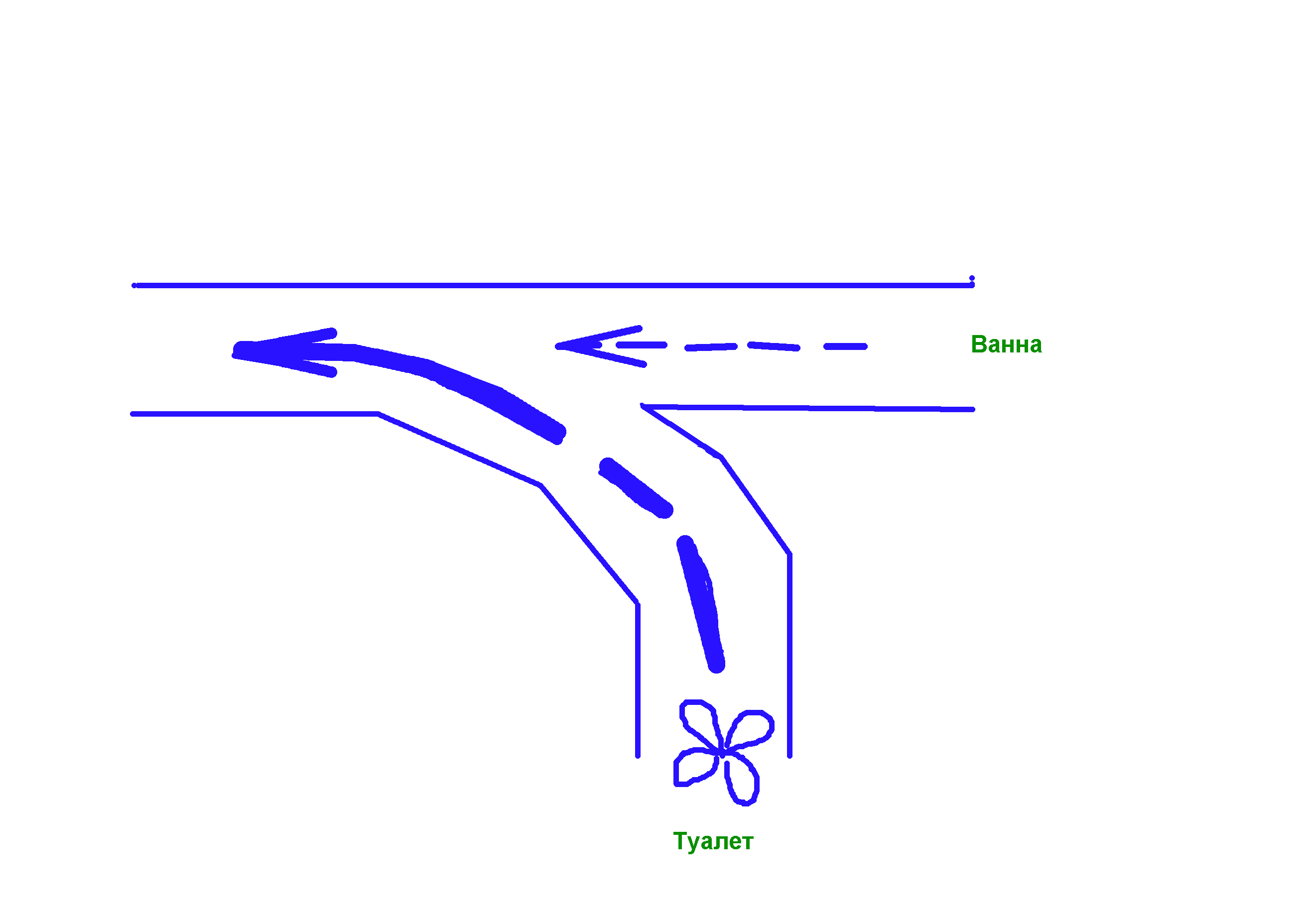

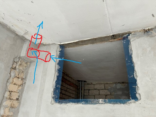

Всем привет! Хотел поинтересоваться. В квартире две вентшахты. Ближний к стене вентканал шахты повернут в сторон кухни, второй - в сторону ванны/туалета. Диаметр металлических труб 140мм. Высота от потолка по центрам выводов. 22см Чтобы сильно не снижать высоту потолка в туалете, хочу отпилить максимально высоко металлический воздуховод (см. фото) и перейти на пластиковый прямоугольный короб 60х204 (с переходом 90 градусов) на прямоугольный и со стороны будущего сантехшкафа горизонтально завести воздуховоды в туалет и ванну. Таких переходов пластиковых 140-60х204мм природе нет готовых или я плохо искал? :) И второй момент (более сложный). Короб будет идти в туалет и дальше в ванну. При установке вентилятора в туалете, надо будет делать обратный клапан в ванне. Но этот клапан сильно закрывает забор воздуха, когда естественная тяга слабая. Хорошим решением было бы установить круглый канальный вентилятор перед туалетом, чтобы он сразу тянул из двух последовательных выводов воздух, но сильно беспокоит невозможность доступа, если вдруг с вентилятором что-то произойдёт. В связи с этим вопрос - нет ли каких-то готовых решений (каких либо режекционных клапанов, встраиваемых диффузоров на эффекте Бернулли и т.д), которые бы позволили плавно заворачивать воздушный поток от вытяжки в туалете и не создавали бы давление в сторону решётки в ванне? Без обратных клапанов чтобы система работала. Чтобы поток воздуха от вытяжки туалета, улетал в общую шахту, а не в обе сторону (и в шахту и в ванну). Т-образные тройники вент труб так и так будут воздух в разные стороны давить... :) Выход вентиляции на туалет_1складывание потоков в один

R.S. написал 30.08.2026 в 23:43
На строительном рынке в отделе кровли и/или вентжести можно заказать деталь любой конфигурации - из оцинковки сделают и недорого и нужного размера. И совсем не обязательно унифицировать с пластиком 60х204,

DmitryB написал 20.08.2026 в 14:42
На кухне придется оставить "аппендикс".
Если организовать вентиляцию, как на рисунке: через тройник максимального сечения (если такой есть) к одной вентшахте подключить вентрешетку с кухни и с санузла, а существующую вторую вентшахту на кухне использовать для подключения вытяжки!? Или в такой конфигурации тяги с двух точек не будет и нужно будет с кухонной стороны ставить клапан и подключать вытяжку, тогда "схема" заработает? Может быть есть ещё какие-то варианты? Тройник
Не мечтайте... Идея красивая, но её работе мешает канал, который идет дальше - его сопротивление.
Это правильное решение, но прежде крепко подумайте:
  1. Реально ли вам нужен вентилятор? Какая цель? Зачем?
  2. Без достаточного притока с улицы - обратная тяга из кухонного канала.
  3. А с достаточным притоком и так может быть хорошо.
  4. По проекту на СУ допустим 30м3/час, с вентилятором - допустим 150м3/час. Вы нарушаете работу общедомовой вентиляции, а именно - у соседей может возникнуть обратная тяга.
Сколько этажей дом? Ваш этаж? Какая система вентиляции в доме?
