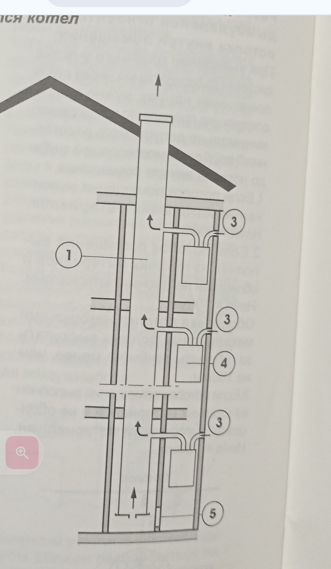

Труба не простая на выхлопе, двойная . Меня не теряйте, я спать, мне очень рано завтра вставать. Если с моим котлом приемлемо, что скорее всего, надеюсь на совет.
Сообщений: 139524
25.10.2026 в 18:53:10
BV написал 25.10.2026 в 18:40
как выполнен приток в закрытую камеру....
Без этой информации дальше ехать не получится.

Информации откуда котел берёт воздух нет. И у "коаксиала", то есть котла с закрытой камерой есть не коаксиальные схемы подключения, которые обозначены вот в этом сообщении:
$GLOBUS$ написал 25.10.2026 в 18:46

Суть в том, что камера котла может быть связана с помещением. Из помещения ТС хочет удалять воздух вентилятором.

ТС собрался ставить минимум один канальный вентилятор. Если это делать - приток котла должен забирать воздух вне квартиры.

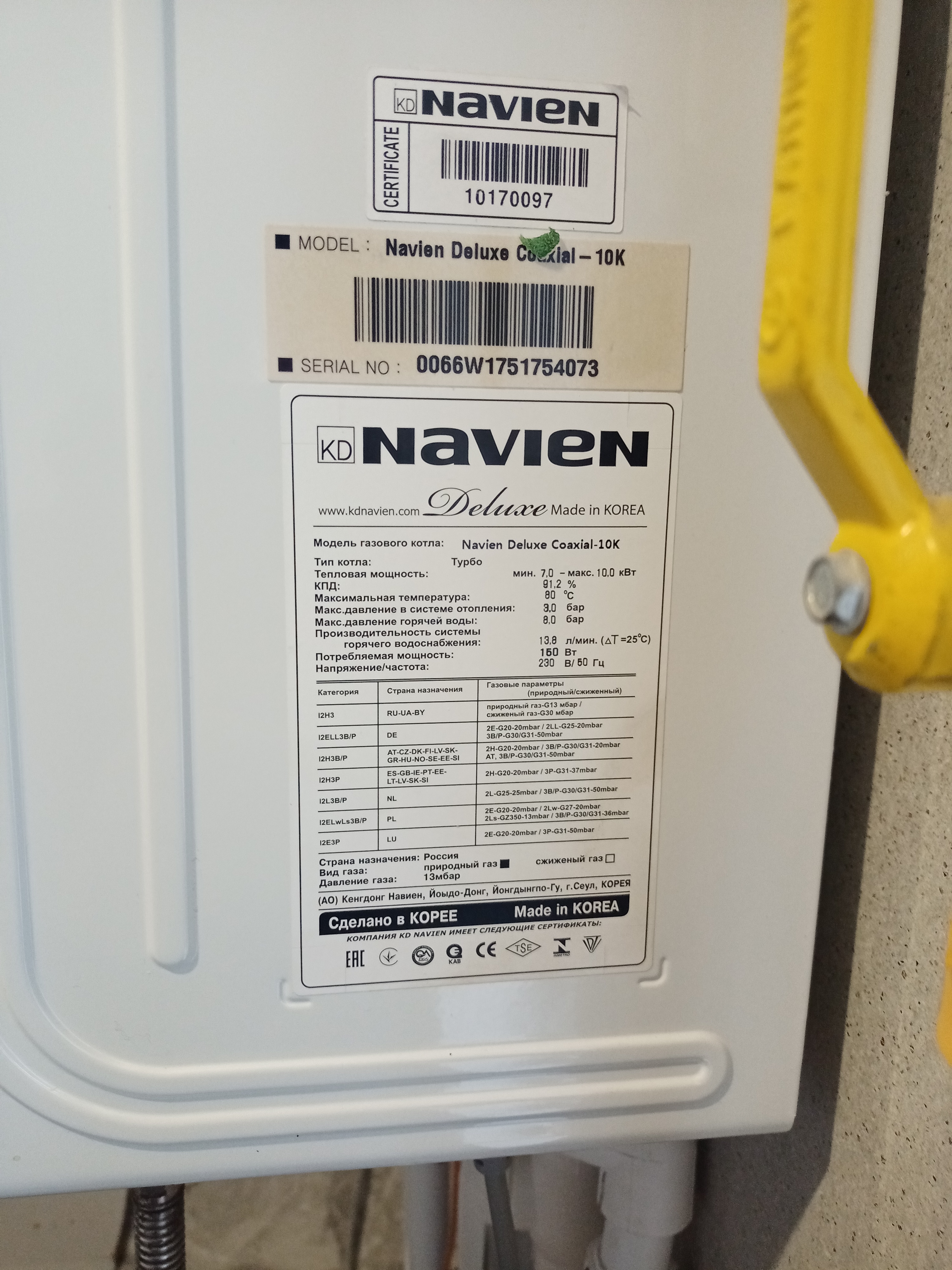

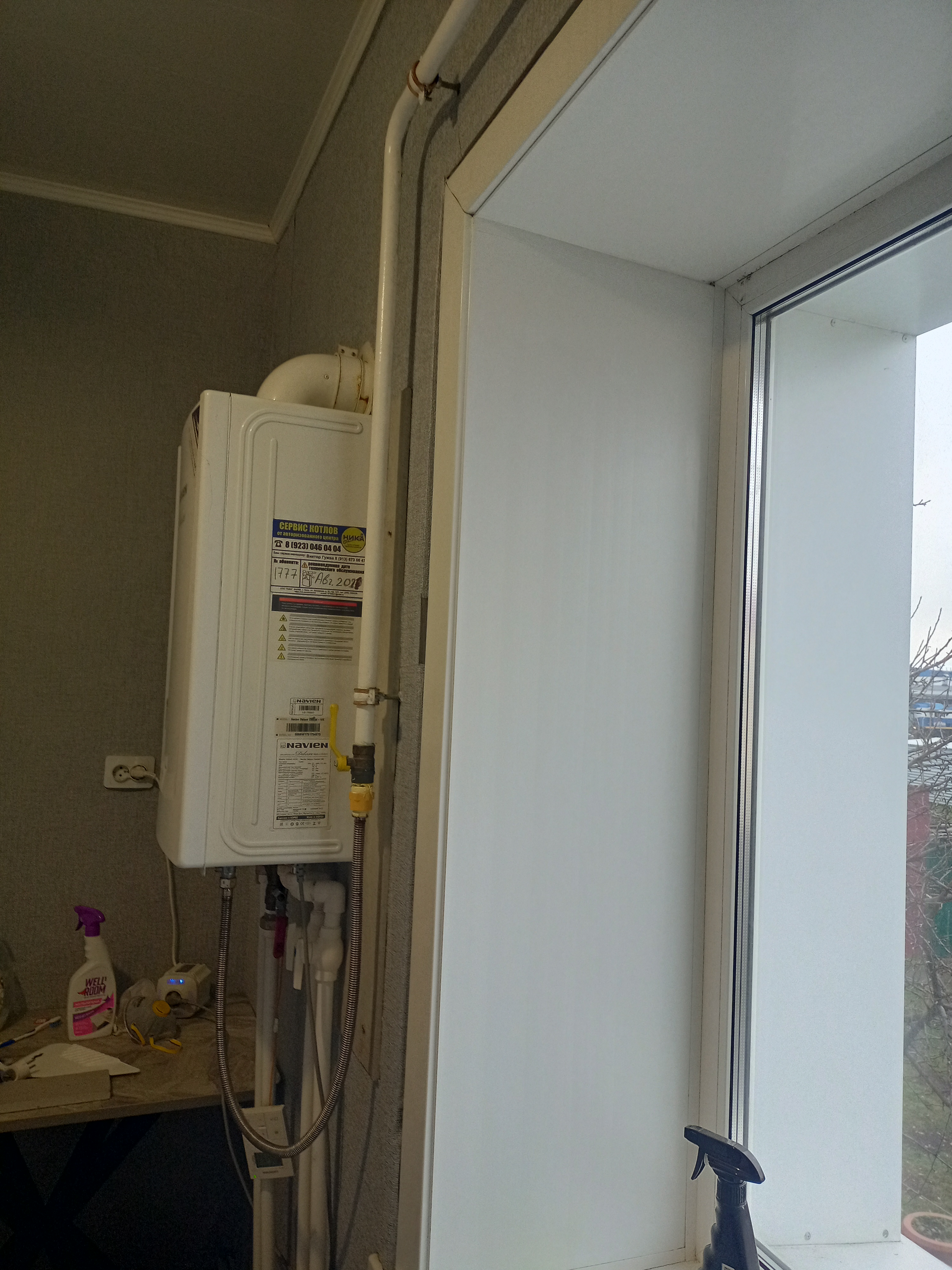

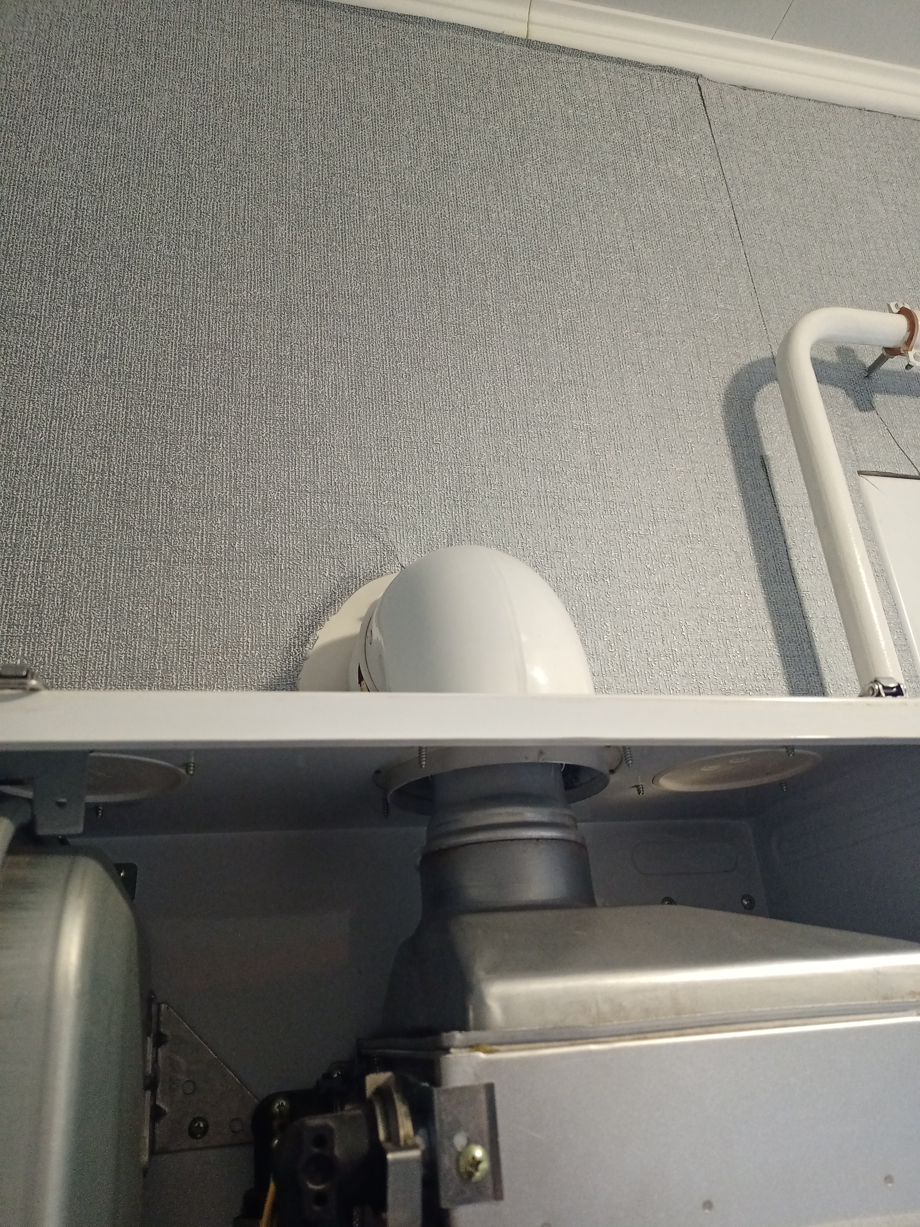

IMG20261026104259IMG20261026104248IMG20261026104400IMG20261026104415

Так товарищи, котёл турбированный, можно спокойно развивать тему дальше. С улицы сделал фото организации соединения коаксиала с общей трубой с нижней квартиры. Фото получилось очень негигиенично выглядящем. Засранцы в общем. Не буду публиковать, увидел уже дома только, на компе.
