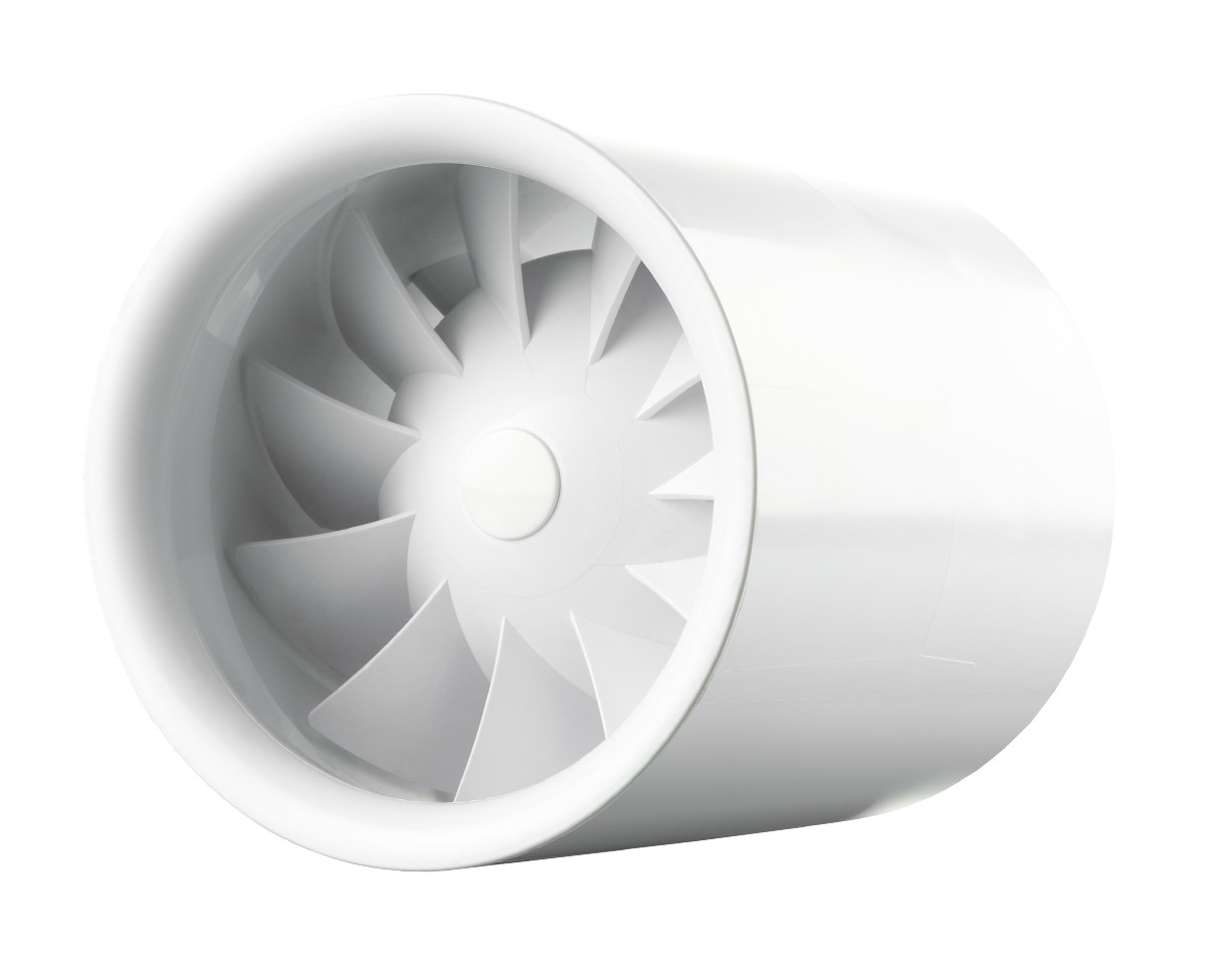

При отьезде в отпуск купила я вентиляционные трубы и поставила мастеру задачу: сделать разводку на вентканале кухни для естественной кухонной вентиляции и под принудительную вытяжку. Мы обговорили, что если мастер что-то не поймет, то дождетмя моего приезда.
Приезжаю домой, звонок. Мастер гордо сообщает, что вытяжку сделал. И я иду на место смотреть. На кухне рядом друг с другом 2 аккуратные дырки. Первая - на месте отвода кухонной магистральной вентиляции. Ок. Вторая, под вытяжку для плиты - круглая, рядом. Вначале я не могу понять, откуда она пришла? Потом до меня доходит, что мастер сделал дырку в стояке туалетной вентиляции, и всунул туда круглую трубу для кухонный вытяжки. На стыке - ни герметизации, ничего. Я в шоке )))). Что вы можете мне посоветовать?
Продолжаю рассказ. Если посмотреть на фото, то вентиляционный отвод на каждую квартиру устроен следующим образом: он берет начало из магистральной венттрубы этажом выше и спускается ниже отводом. Вентиляционная дырка находится в каждой квартире под потолком, но отросток поднимается на целах 2,5 м чтобы войти в вентканал этажом выше.
Предположим, я оставила все как есть (отверстие под принудит вытяжку кухни врезано в магистраль вытяжки санузлов). Я врубила вытяжку над плитой, где готовится борщ. Запах от моего борща пошел наверх в венттрубу санузлов. Угадайте, кто будет на очереди первым соседом, к которому запах моего борща может спуститься сверху? Оказывается, я сама... т е я самая первая буду нюхать свой борщ и на кухне, и в санузле. По идее, эта система может и заработать, вопрос только в том, чтобы посчитать пропускную спообность вентканала санузла размером 10×10см при минимально мощной вытяжке... если кто-то обладает этим сокровенным знанием, прошу поделиться. В школе физика не была моим сильным предметом...

trubo4ist, Если предположить, что мой мастер бы не "ошибся", а вывел принудит. вытяжку в кухонный вентканал, то было бы то же самое. Или нет? Подскажите, пожалуйста, почему Вы считаете, что мой кухонный запах будет опускаться к соседям этажами ниже?

Milla123,
при такой врезке легко получить запах из шахты - разгонные каналы не просто так придуманы. КОРОЧЕ - ТАК НЕЛЬЗЯ! И обсуждать это смысла не вижу. Возвращайте в исходное состояние.

Milla123 написал: Если предположить, что мой мастер бы не "ошибся", а вывел принудит. вытяжку в кухонный вентканал, то было бы то же самое. Или нет?
Да, но сильно в меньшей степени, т.к. на канале-спутнике сила потока сильно потеряется. Воздух вылетает с огромной силой перпендикулярно потоку и бьет в "заднюю" стенку канала. Тот воздух, который пойдет вверх может вообще никому навредить, т.к. не сильно отличается от основного потока. А вот тот, который пойдет вниз... В общем, представьте, что поток, который идет снизу это Вы, а который идет сверху - это трактор. Попробуйте-ка потягаться с трактором: кто кого перетолкает? С трех раз результат угадаете?
Присоединяюсь к советующим: вытаскивайте трубу вытяжки из канала, тем более из сборного.
Milla123 написал: Подскажите, пожалуйста, почему Вы считаете, что мой кухонный запах будет опускаться к соседям этажами ниже?
Уже много раз писал: почему-то все всё понимают про воду и какашки, а про воздух мозги как отрубает. Для понимания: замените воздух на воду. Берем брандспойт и направляем струю в стену. Брызги полетят только вниз??? А чем струя воздуха отличается? Про пример с какашками воздержусь... Подключать вытяжку к каналам ВЕ запрещено. Это по закону. По факту можно, но только в некоторых сериях домов и на некоторых этажах. Но для этого нужно знать и серии дома и те самые этажи. Ваш дом в этот список не попадает. Совсем. Именно поэтому я всегда и пишу, что лучший вариант отведения воздуха от плиты - на улицу, через стену.
