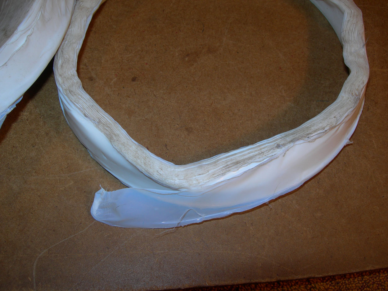

Лен+сурик (накладно суперсоставы закупать при разовых работах). Где халявка (сегодня повесил, завра снял, например заглушка на трубу при опрессовке) или знаешь что времянка (есть у меня временный летний водопровод) ФУМ, но такой как на фото! Микронный по толщине материал, продавемый под маркой ФУМ не подлежит обсуждению.
