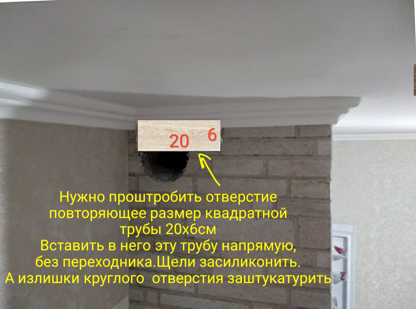

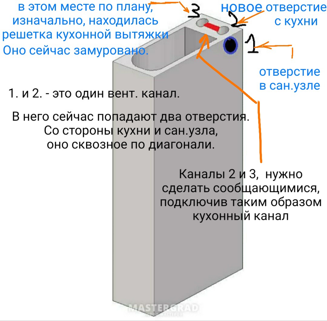

trubo4ist, здравствуйте, почитала ваши рассуждения.У меня на этой почве проблема, короб был демонтирован, нам его восстановили молдаване, в итоге у меня воздуховод с изменениями. Я взяла за основу схему из этого чата и внесла в нее коррективы того как у меня обстоят дела. Насколько я понимаю, у меня канал кухни вообще сейчас замурован. И в моем случае,как раз таки обязательно нужно соединить каналы 3 и 2, или же отдельно проштробить отверстие и канала 3 в кухню. Однако, я правильно понимаю, что при готовке мои запахи из кухни будут попадать в мой в сан.узел,?

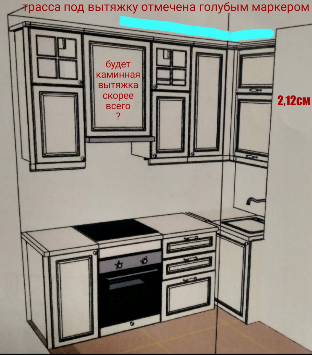

trubo4ist, у меня вопрос гораздо ширше, на самом деле..меня беспокоит как вывести вытяжку из кухни в вентиляционную шахту, которую я выше описала.Отверстие под вытяжку проштробили в вент канал санузла, с торца,т.е. отверстие по диагонали сквозное вышло, не учли высоту шкафов кухни и теперь шкафы на 50% перекрывают этот вентал канал, т.к. высота шкафов 1метр, а до потолка всего 10см остаётся.. труба под трассу вытяжки годится только плоская прямоугольная, 20х6см т.е.диаметром больше и круглую не установить и.к. высота до потолка 10см всего...а вывести вытяжку хочется в вентиляционный короб.переходник с прямоугольной трубы на круглую, тоже уже не поставить, ограничение по высоте 10 см не позволяет.Возможно ли в данном случае осуществить подключение трассы под вытяжку с выходом в вент.короб в канал санузла, проштробив прямоугольной формы отверстие выше того что имеется, без круглого переходника на 120(125?)вставив напрямую вывод прямоугольной трубы трассы вытяжки 20х6см в Вент короб? Замазав герметиком щели. Ещё вопрос, при штроблении этого отверстия прямоугольной формы,удастся ли попасть и совместить Вент канал санузла. с Вент каналом кухни? Судя по фото из инета расстояние между ними см 10? Отверстие стандартного Вент канала, наверное такое же как и у большинства вытяжек в диаметре на 125см(?)я не замерила? Ещё один момент, это то, что наверняка приштроблении (это 4см от потолка) будет арматура, хотя вент.каналы из отдельных блоков и поперечно установлены и на колодок ориентироваться здесь не показатель, не угадать где встретится арматура. В общем, я не знаю как довести до ума, т.к.все мои мастера советчики или не вникали или не понимают сами ничего и приходится разбираться самостоятельности исправлять косяки.
Вент.канал кухни как я понимаю замурован, т. к.он на фронтальной части был,а вывести вытяжку собирались сторца, и подальше к стене, а это уже Вент канал санузла.Глубина шкафов 37 см, нехотелось бы, что бы вытяжка была видна или вообще нависала над шкафом, а в случае вывода трассы выбяжки в Вент канал кухни, она будет нависать над шкафом. ВАРИАНТ N2 штробить отверстие круглое выше того, что уже есть, замазав излишки штукатуркой. Ставить круглый переходник и вырезать дырку в самом шкуфу под вытяжку? А вообще, КВ досталась с демотнтивованной шахтой, было велено рабочим восстановить, но я не проконтролировала как там внутри, восстановили короб ГВЛ обычный и на него плитка, вариант тоже отстойный, но на тот момент типа работали же профессионалы, доверьтесь.

89162383344 написал: И в моем случае,как раз таки обязательно нужно соединить каналы 3 и 2,
это вообще-то запрещено - обьединять в один канал кухню и туалет
89162383344 написал: отдельно проштробить отверстие и канала 3 в кухню.
да
89162383344 написал: Однако, я правильно понимаю, что при готовке мои запахи из кухни будут попадать в мой в сан.узел,?
если каналы 2 и 3 разделены - не будут
89162383344 написал: у меня вопрос гораздо ширше
на самом деле не проблема присоенить 20/6 в свой канал. проблема в другом - таким способом вы лишите кухню естественной вентиляции.

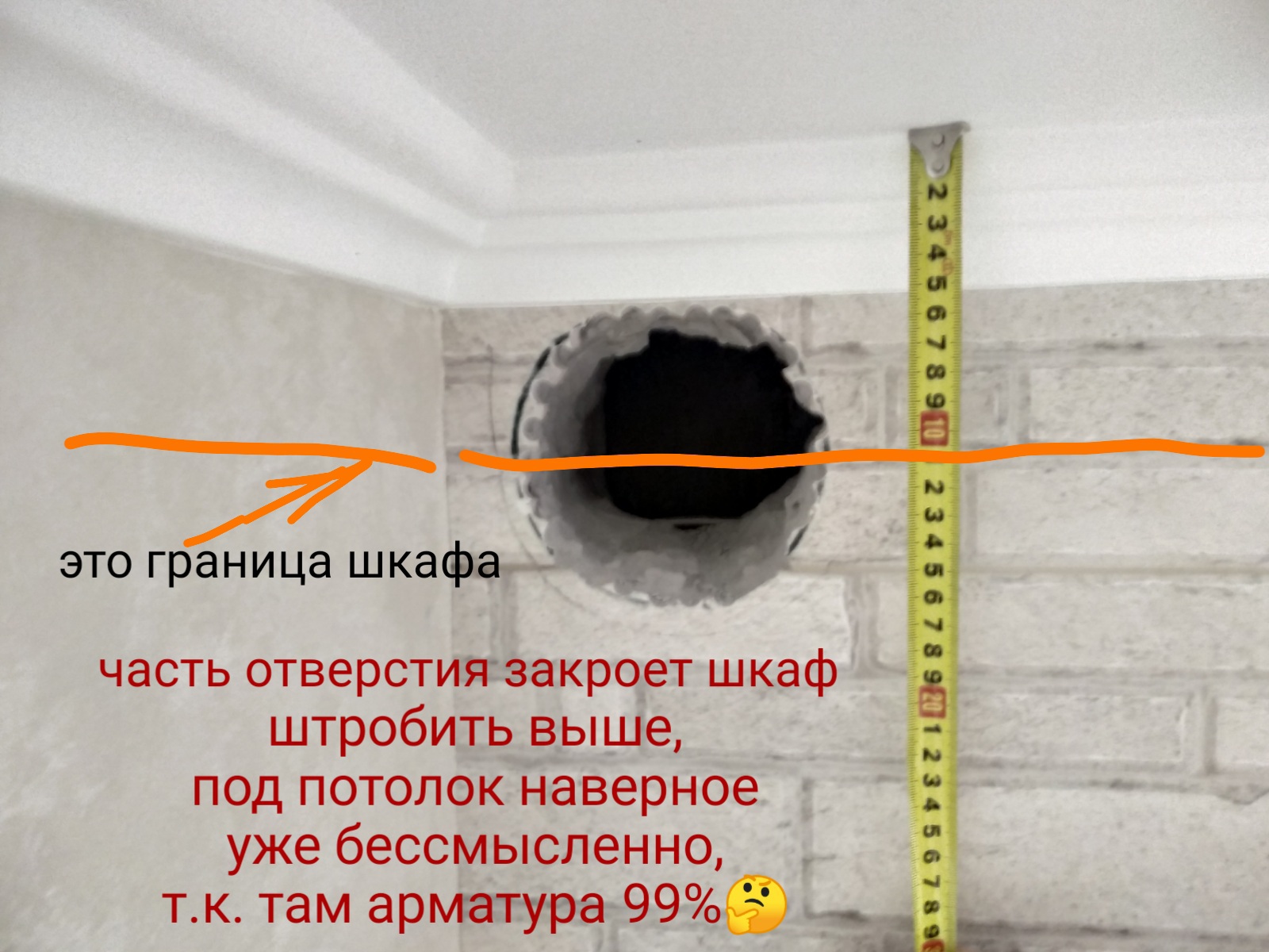

BV, спасибо, за оперативный ответ! Мне кажется, что вывести в Вент канал имеющегося в КВ вентиляционного короба, гораздо безопаснее, там тепло))) оттуда холодный воздух сквозняком не дует вообще. А штробил стену на улицу в капитальной стене стрёмно,сторона на открытом пространстве, мне кажется мне в эту дырень будет задувать холодный воздух, все равно круглый год с открытой настежь форточкой.Хотя по прямой,без перегибов, потери мощности всасывпния на повороты и трасса короче была бы...но, ссыкотно дырку на улицу делать

BV,хорошо, естественную вентиляцию кухни нужно все же проделать на фронтальной части фасада вентиляционного короба испортив его дизайн, вставив в него решетку декоративную. Но, варианта в Вент канал санузла направить ещё и поток с кухни вообще нельзя? Или нельзя но если очень хочется, то можно?на саму всасываемость (сквозную) это играет роль, на вытяжке из кухни заслонка будет , решит ли она проблему, того что нельзя присоединять в Вент канал санузла, Вент отверстие с кухни? Только это уже не прямоугольное отверстие, а круглое т.к. прямоугольное не выйдет, часть приходится как раз на пустое пространство перемычку между обеими вент.каналами и нужно будет сделать вырез в шкафу.

89162383344,
  1. Делается алмазным бурением коронкой ровное аккуратное отверстие.
  2. Важно не попасть в закладную панели на которой висит панель. Место закладной известно.
  3. trubo4ist выполняет такие работы, делал их очень много раз и знает все нюансы - обратитесь к нему и Вас не будет проблем с вентиляцией.
  4. Воздух не будет задувать, т.к. устанавливается несколько (чтобы не промерзало в мороз) обратных клапанов.
И еще - стандартный вентканал не рассчитан пропускание большого обьема воздуха при подключении механической вытяжки. При выбросе на улицу - ограничений нет - лишь бы хватило притока - открыть форточку всегда можно при работе вытяжки на максимум.

BV, размер Вент канала вроде бы по ширине меньше чем 20 см? Я предположила, что диаметр вентилятора канала не больше чем 12,5 -15 см?(хотя я не знаю в диаметре сколько составляет прямоугольная труда 20х6см)) Зауженные отвода вентиляции тоже вроде как очень не желательно, это повлечет снижение мощности, всасывания (?) вытяжка станет сильно гудеть.

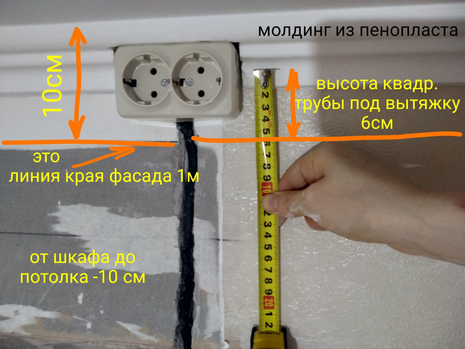

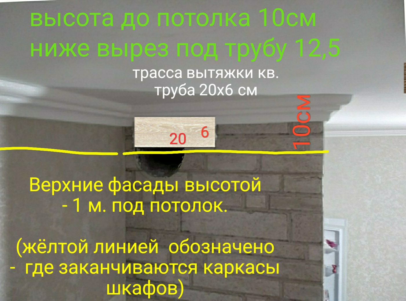

BV, спасибо, Но расстояние от шкафа до потолка рассчитанное под вытяжку всего 10 см :help От потолка всего 4см отступ в данном случае, т.е. высота прямоугольной трубы от вытяжки 6см .А отверстие делается алмазной кортонкой круглое :killyourselfbywall: и в этом шкафу (вверху слева)верхний фасад со стеклом и подсветкой,если резать фасад (под круглое отверстие для переходника с прямоугольной на круглое отверстие) то, этот элемент вентиляции будет видно в шкафу.

89162383344 написал: И от потолка всего 4см отступ в данном случае,
у вас вроде багет - что мешает его прорезать?
Думаю все же задача решаема нестандартным переходником ....но по месту, часть переходника уйдет в стену...
И вот тут .... http:https://mastergrad.com/mediafiles/ed/ec/85/edec8576afe7c41a8664e619e8c8d6d2.jpeg ...нет арматуры, если есть проволока - можно срезать...
уверен, что трубочист решит все Ваши задачи наилучшим способом

  1. Какая серия Вашего дома? Т.к. в начале темы речь шла о П-46, а у Вас, вероятно, другая. И каналы расположены по-другому. Если тоже П-46, то нужно выяснять, с какой стороны канал-спутник, т.к. в этой серии бывает так, что канал-спутник может быть и со стороны дери и такое подключение невозможно в принципе.
  2. Нужно понимание, как был ранее нарушен вентблок. Поскольку, важно не только, насколько правильно он восстановлен, но и как был вырезан.
  3. Врезка в канал санузла грозит прежде всего Вам. Тем, что почти всё, что Вы пытаетесь выкинуть в канал, будет у Вас в туалете и ванной. Тогда в чем кайф? А уже потом все, о чем Вы пишите.

BV, благодарю, багет конечно, не проблема...проблема, в том что ограничено место для маневров, труба 6см высотой (всего от шкафа до потолка 10 см свободных).Нужно понимать встанет ли как нужно, тот самый переходник с плоской трубы на круглую,как его ни крути круг смешен, нужно замерить насколько в см..судя по фото, башен резать не придется, а вот шкаф да, я пологаю, он на половину будет у меня в шкафу.о стекле и подсветка придется забыть и ставить глухой фасад. И самое важное, не попасть в закладную панель, как вы обозначили. Совпадут ли все параметры одновременно...
