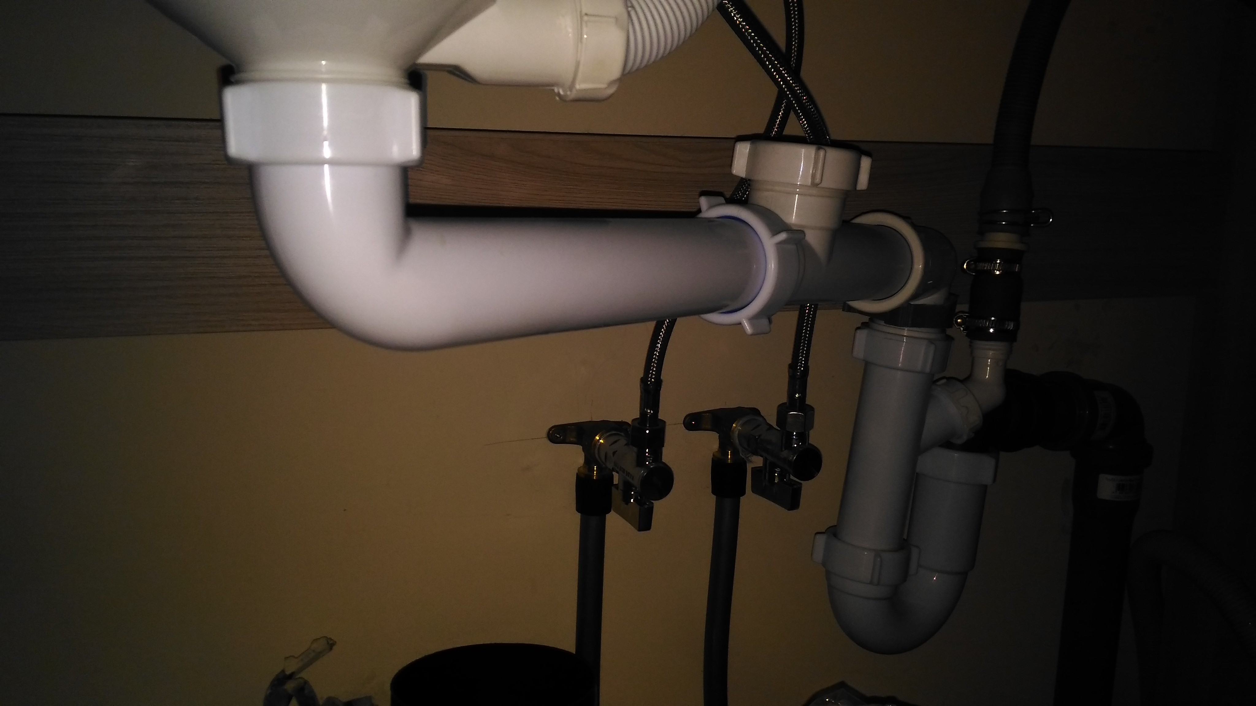

вы хоть расскажите рецепт мытья труб доместосом или чем там моете? что бы вся внутренняя поверхность на 100% была укрыта и отмыта моющим средством, я не представляю КАК? жир, последствия чистки рыбы, и прочие малоприятные отложения не ложатся на нижнюю часть трубы, хотя сила земельного тяготения имеет место быть, а охватывают слизью ВСЮ трубу изнутри, как это отмываемо?... есличё, я чистил доместосом, сифом, амвеем, потом плюнул, разобрал всё под раковиной и понял фразу "деньги на ветер" слизи по прежнему было дохрена и где её было больше всего там моющее просто обтекло место локального загрязнения и утекло дальше в канашку...

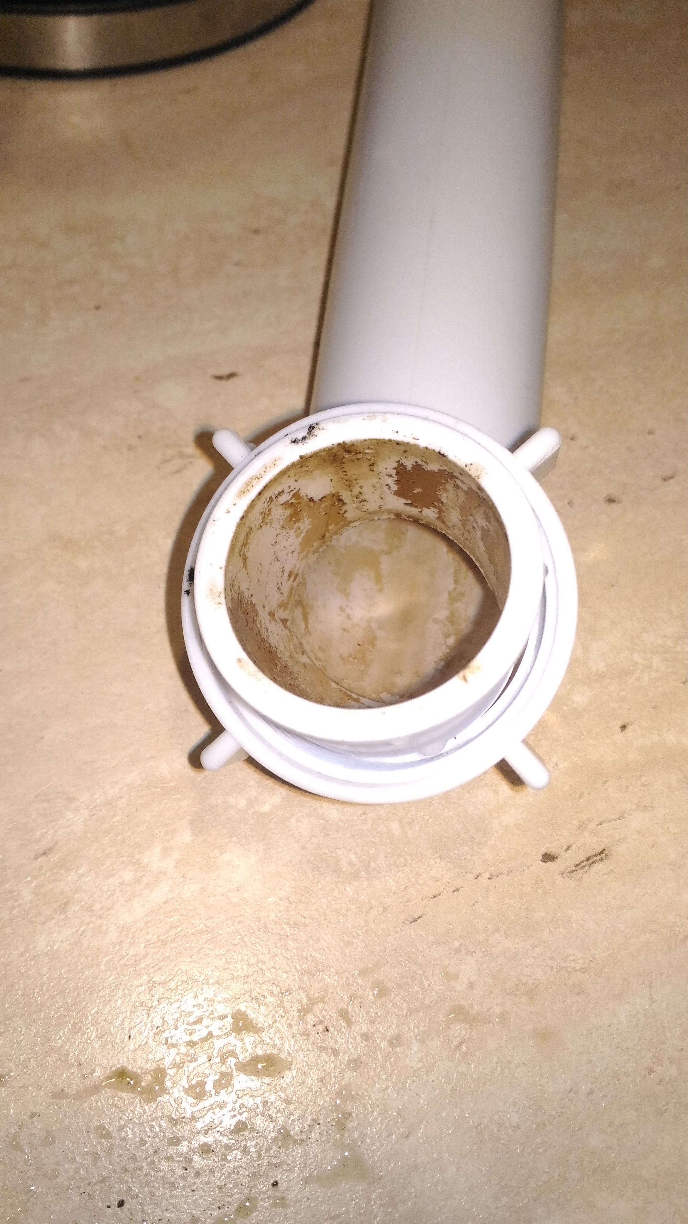

Славик64 написал: Получается, что около метра трубы, до ваших сифонов, в таких же к@ках? Повторюсь, чищу часто. ПС Правда не нюхал, может и не воняет!
Был бы запах - думаю, Вы бы почувствовали и написали. Грязь на стенках будет в любом сифоне. Что 30 см, что 60 см.

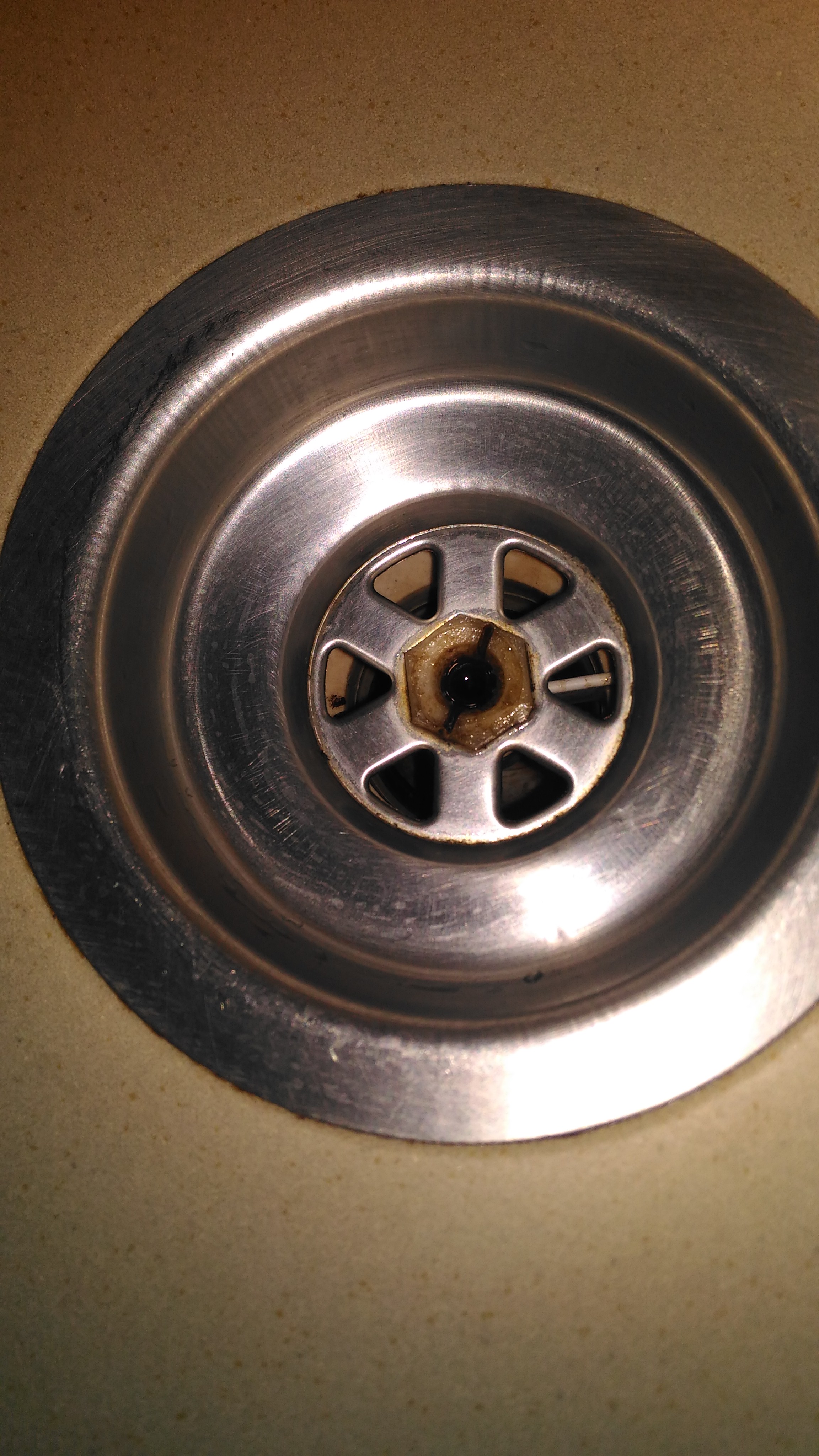

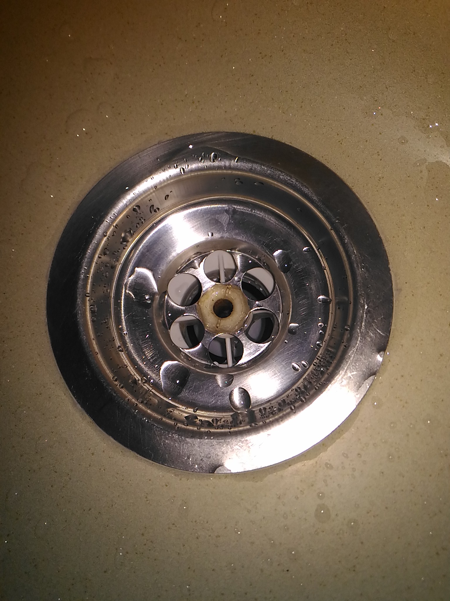

17.04.2018 в 01:42:20
Было
Не разбирался и не отмывался 2 года.
Стало
Увеличил отверстия, и поставил решетку на Unigum.

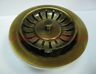

BV написал: поставил
А крышечкой пользуетесь такой
Она позволяет регулировать объем проходимой воды и задерживать от крупных до мелких отходов (овощи, заварку) забилась, взял скинул в мусорный мешок
Сообщений: 137890
17.04.2018 в 09:13:14
молоток написал: А крышечкой пользуетесь такой
КЭП, ну конечно есть такая крышечка. Только вот не хочется мокрую заварку в ведро кидать. Задалбывало, то что как раз заварка в такие отверстия с трудом пролезала. Но отверстия в данной модели решетки были явно недостаточные и ограничивали слив. При полном напоре из смесителя слив задерживался. Теперь со свистом. Да и набрать мойку горячей воды и промыть сифон потоком во все сечение трубы лишним не будет.

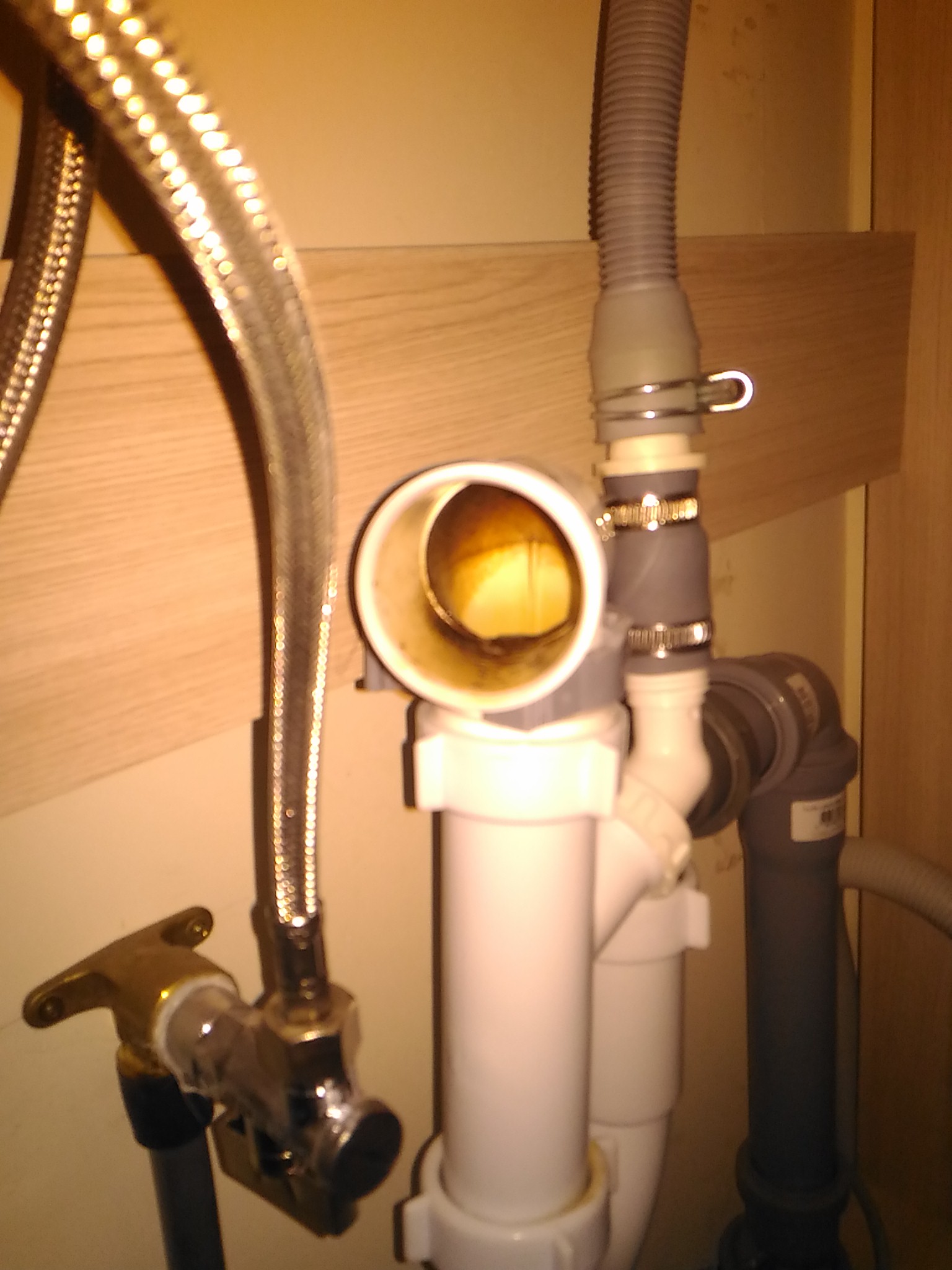

И да - естественно налет на стенках есть, и дальше внутри этой трубы побольше. Только вот неприятных запахов никаких нет - пришлось проверить, т.к. Славик уж очень настаивал, что он есть.

Когда его снимите - сильно удивитесь насчет "чистой воды" :)

BV написал: Только вот не хочется мокрую заварку в ведро кидать.
Вы не пользуетесь разовыми мусорными пакетами :a
BV написал: Задалбывало, то что как раз заварка в такие отверстия с трудом пролезала.
К лучшему, очень не хорошо когда заварка забивает канализацию
BV написал: Но отверстия в данной модели решетки были явно недостаточные и ограничивали слив.
Ничего подобного. На кухне не нужно частого высокого напора. Подъем данной крышки позволяет регулировать скорость слива.
BV написал: При полном напоре из смесителя слив задерживался.
Задерживался на уровня, но уровень воды не поднимался, рассказываете, у меня точно такая же крышка что на фото выше.
