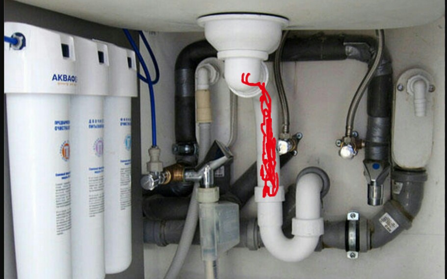

Вот так компактнее, удобнее, и не нуждается в обслуживании, не засоряется.
Много места для вони.
У genuimous, максимально меньше места для вони.

Славик64 написал: Много места для вони
Есть такое дело
Mazayac написал: глупости
Со временем накапливается и от этого образуются нехорошие запахи. А особенно замечу прёт из сливов-переливов на раковинах. Больше покупать раковины с отверстиями не буду. Касаемо керамических.

молоток, ну вот ещё один теоретик. В переливе отсутствует постоянный проток воды, неверно сравнивать его с постоянно омываемым выносом сифона к стене. Абсолютно никаких проблем со вторым не возникает.

Mazayac написал: В переливе отсутствует постоянный проток воды
теоретик это не избавляет от причины сопутствующих запахов, возъмём к примеру засор канализации, который поднимает жидкость в том числе в часть этого слива-перелива, хорошо это редкий вариант, вариант другой при мытье чего-либо промывании не охотно часть жидкости грязной чистой с частицами мусором и т.п. попадает в отверстие, короче говоря такой вариант не желателен. Рассказываю теоретику когда у самого это отверстие внутри черное и вонючее на нескольких приборах. Просто не сталкивались с этим так и скажите как аккуратно единичный пользователь раковины)) :) И добавлю его вычистить полностью не возможно в связи с конструкцией. По аналогии выше на стенках сифона оседают стоки, и чем больше длина тем выше вероятность "хороших" запахов. Высокий уровень воды благоприятствует этому.

Mazayac написал: Славик64, глупости пишете.
Mazayac, с точки зрения "не глупого" - Зачем вообще нужен сифон?
Про перелив. Коме то он нужен? Для чего? От перелива на пол не спасет!

молоток, Таким способом - сифон с переносом, делаю все мойки и достаточно давно. Ничего не воняет вообще. И не засоряется в принципе. Единственное, где может расти грязь - это перелив. Но это если хоязйка - совсем неряха, и ей лень иногда промыть - заткнуть пробку и пустить воду через перелив. Если уж надо очистить совсем грязный перелив, после неряхи - то несколько пшиков средства для удаления жира творят чудеса за 5-10 минут, либо белизна гель.
И да - не забывайте делать правильные уклоны на горизонтальных участках. А воняют именно бутылочные сифоны - там есть застойное пространство, где оседает разная грязь и жир. Поэтому их избегаю, на кухнях в 100% из 100%
