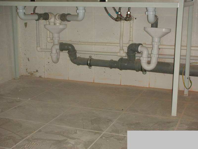

Славик64 написал: молоток, они их видят в новом состоянии, тогда конечно не воняют.:)
Славик64, Третье фото - у меня. Длина горизонтального переноса 400мм, далее вниз до зеркала воды в сифоне - 120. Если Вы не кушали устриц, то не надо спорить о их вкусе ;)

Славик64 написал: Про перелив. Коме то он нужен? Для чего? От перелива на пол не спасет!
При заткнутой пробке, перелив спасает от воды на пол. При вводе в эксплуатацию, настраиваю расход на кухонном смесителе, чтобы это было так.

BV, так зачем все таки нужет этот сифон, если не воняет???
Славик64, я его вижу три года каждый день, никаких проблем перенос сифона не вызывает.

BV написал: молоток, Таким способом - сифон с переносом, делаю все мойки и достаточно давно. Ничего не воняет вообще. И не засоряется в принципе. Единственное, где может расти грязь - это перелив. Но это если хоязйка - совсем неряха, и ей лень иногда промыть - заткнуть пробку и пустить воду через перелив. Если уж надо очистить совсем грязный перелив, после неряхи - то несколько пшиков средства для удаления жира творят чудеса за 5-10 минут, либо белизна гель.
И да - не забывайте делать правильные уклоны на горизонтальных участках. А воняют именно бутылочные сифоны - там есть застойное пространство, где оседает разная грязь и жир. Поэтому их избегаю, на кухнях в 100% из 100%

Славик64 написал: так зачем все таки нужет этот сифон, если не воняет???
Славик64, сифон защищает от ядовитых газов из стояка канализации. К длине трубы от раковины до сифона назначение самого сифона приплели зачем-то. Теоретики воинствующие.
Некоторые раковины со штатными подвесными тумбами, например, от Jacob Delafon, в принципе невозможно подключить без переноса сифона - ящики выдвижные мешают. Трубка для переноса любезно в комплекте идёт. Наверное все их пользователи обречены :D

Mazayac, получается, что ядовитые газы только в стояке? А до сифона их нет? Я не знал! Теоретик..., что с меня взять :killyourselfbywall:

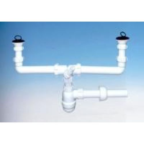

Славик64, да, это заговор! И вы с молотком молотки, раскрыли его!!! Вот и злонамеренный английский McAlpine тоже подвергает пользователей моек с двумя чашами невыносимым страданиям:
А уж если загуглить «сифон для двухчашевой мойки» - оооо...

Mazayac написал: Славик64, да, это заговор! И вы с молотком молотки, раскрыли его!!! Вот и злонамеренный английский McAlpine тоже подвергает пользователей моек с двумя чашами невыносимым страданиям:
Mazayac, да, именно, не все же понимают это! Производители не дураки. Как им легче, так и штампуют! И не только здесь, везде!!!
