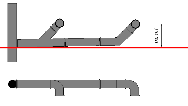

Tehnik-san написал : 2Leksin от основного стояка косой трАйник 110х110х45,в него овод 90 под первый унитаз,далее по Вашему сценарию,только на входе во второй унитаз опять выход от горизонт.участка 45 град. и в него под 90,тогда срывать не будет,т.к. внутренний диаметр фарфорового выхода меньше и отводами под 45град создаете разгонный участок
Здравствуйте! Я делетант, в терминах ничего не понимаю. Подскажите, пожалуйста, что такое "ОВОД 90" и " во второй унитаз опять выход от горизонт.участка 45 град. и в него под 90". Что конкретно надо поставить? Заранее спасибо.

2Pr.Andrey стоит вертикальный стояк канализации,от него в право,допустим, выходит отверстие диаметром 100 мм,в это отверстие,называеться раструб,вставляеться трАйник 110х110х110 буквой У ,только У лежит на полу,на длинной черте,в отверстие верх.части буквы У вставляем ОТВОД диаметром 100мм,т.е колено под 90град,направленное от стены,для слива первого унитаза,расстояние от плитки на полу до середины этого отверстия должно быть 180-195мм(в зависимости от модели унитаза)сначала покупаеться унитаз .потом под него делаеться вывод,а не наоборот,далее вставляем в свободный участок трубу диаметром 100мм,потом двумя отводами один под 45 град из этой трубы выходит а в него вставляеться под 90 град и также он направлен от стены для слива второго унитаза,думаю теперь понятно обьяснил

Tehnik-san, спасибо большое за ответ. Я, как мне кажется, всё понял и изобразил это на рисунке .

Спасибо большое за ответ. По поводу второго унитаза давно была мысль, поскольку с прогулок приходим всей семьей сразу... , в праздники приезжает много гостей и все друг друга ждут (особенно во время рекламы, когда идет интересный фильм), ... Раньше не было возможности, в смысле пространства в квартире (хрущёвка, общая 30кв.м. сан.узел 1.7мХ1.5м), теперь переехали в бывшую коммуналку, (общая 76кв.м, санузел - два помещения общей площадью 10.5 кв.м). В старые времена было два унитаза и две раковины. Сейчас думаю о перепланировки сан.узла. Возник вопрос, а как же старая мечта о втором белом друге?
Еще раз спасибо за подробный ответ, мне кажется очень хорошая идея с трубами. Здесь раньше всё было проще. В раструб вставляется тройник 90 град. Верх в унитаз. В прямой выход труба. В трубу угол 90 град. и в него второй унитаз. Сейчас в первый отвод установлена заглушка и используется только второй (дальний) унитаз. Время от времени возникают пробки при смыве, исчезающие после повторного смыва. Так же постоянно из унитаза (как бы не начищали) идет неприятный запах, несколько раз спустишь воду, нальёшь хлорочки и запах пропадает. Трубы чугунные, второй этаж. Поэтому и возник вопрос - может что-то надо менять.

Pr.Andrey написал : Tehnik-san, спасибо большое за ответ. Я, как мне кажется, всё понял и изобразил это на рисунке .
и Вам спасибо за верное изображение
