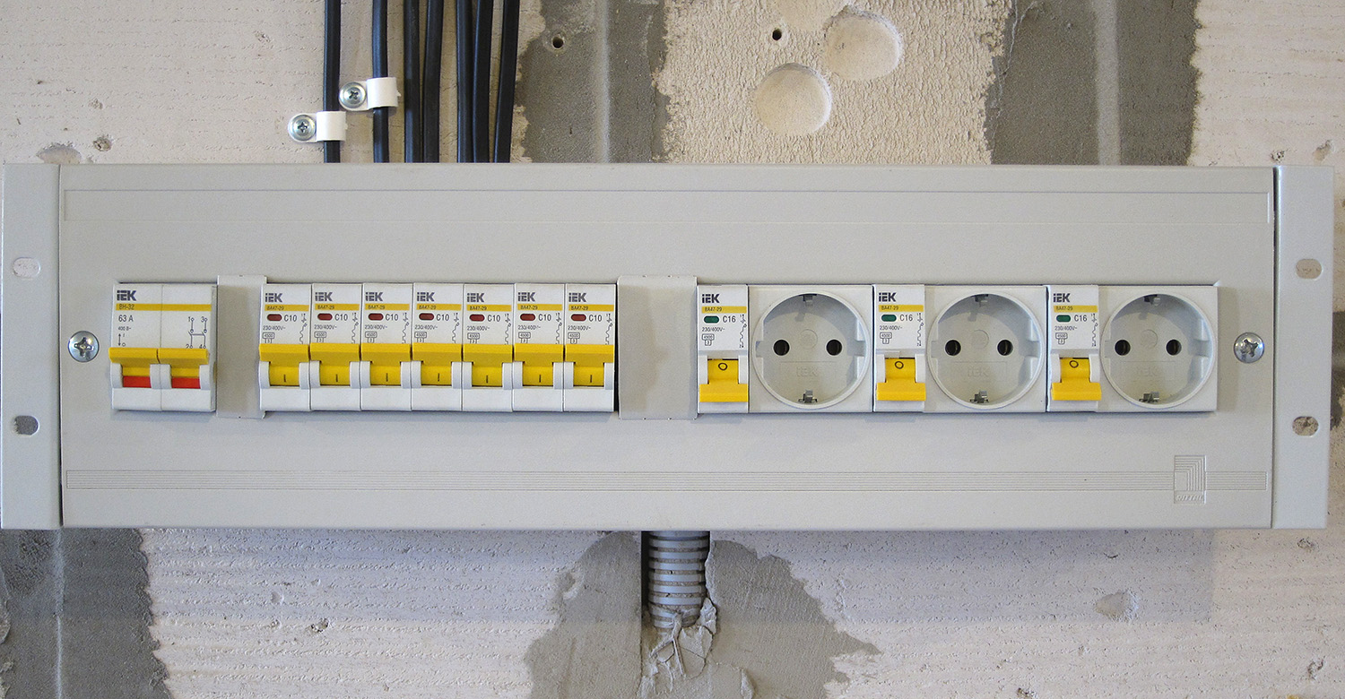

Совсем забыл отчитаться.
Нашёл на работе "щиток" от рэковой 19" стойки Rittal. Он на 22 модуля. Так как валялось без дела куча "жёлтой" модульки, собирал на ней, кое-что докупил. Дифзащиту не предусматривал. Так как автоматов было не жалко, сделал 7 линий освещения для ремонта, то есть каждый автомат несёт роль и выключателя.
Щит собирали с сыном 7 лет. Он зачищал зачищалкой КВТ и обжимал обжималкой КВТ провода :)
Получилось очень светло ! (на фото не видно, так как яркий свет прикрывает диафрагму и укорачивает выдержку фотоаппарата)

SunFire, у большей части населения в подобной квартире постоянный щиток раза в два-три меньше. И уж точно не ритал. :)

SunFire, отличный временный щиток, ИЕК для этих целей подходит идеально так как недорог.
Только зря без дифзащиты - провода по полу очень легко можно перерезать чем-нибудь металлическим.
К сожалению, пару месяцев назад от этого погиб напарник одного из мастеров на нашем форуме.
