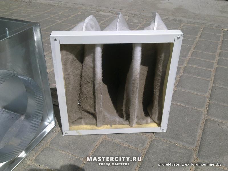

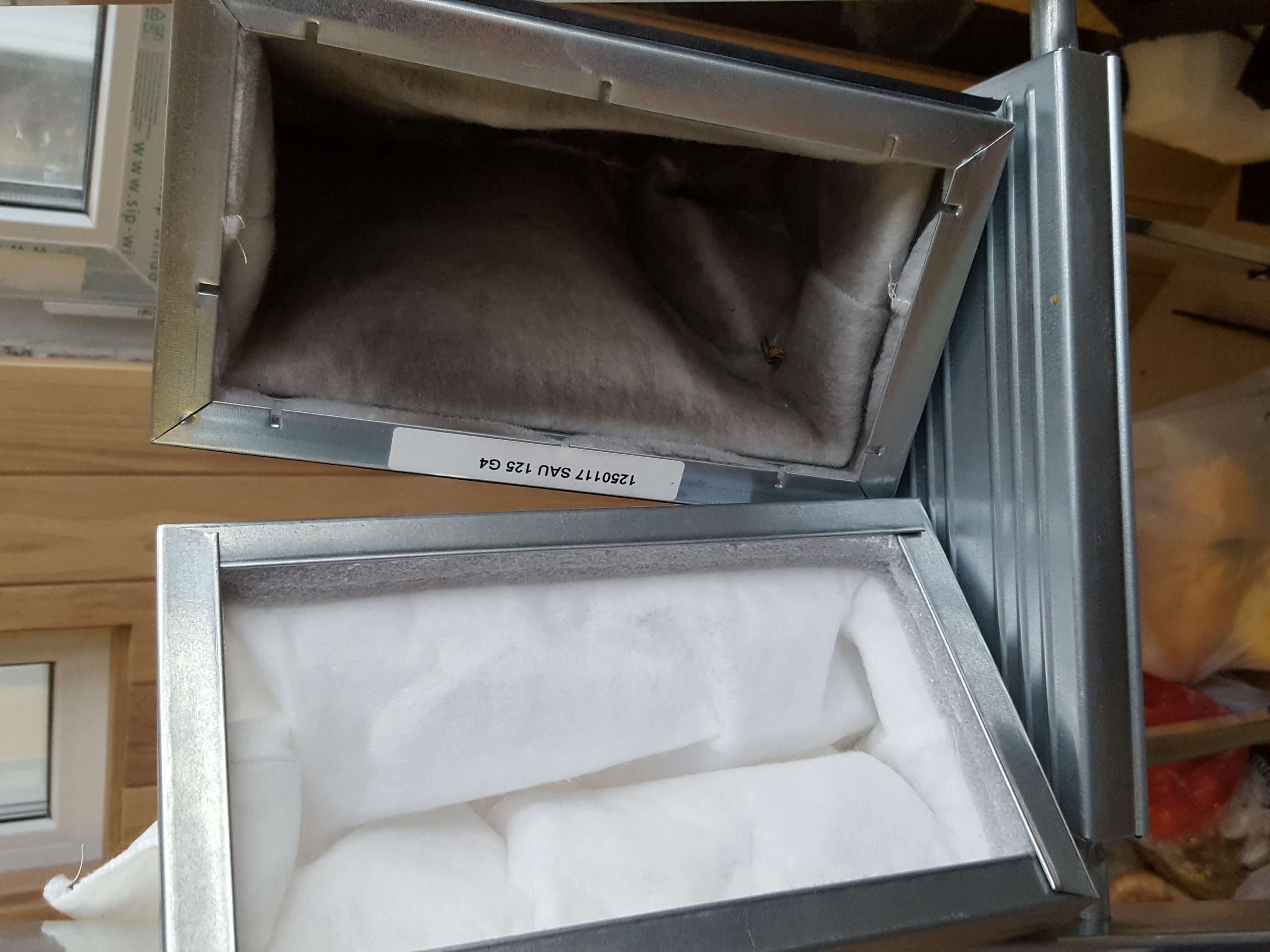

Кстати...вот фильтр g4 на входе, после месяца с небольшим, использования :-) (рядом новый, для сравнения)
В реалии немного не так контрастно смотрится...но пылищи нормально :-)
Ким
Ким
Регистрация: 03.11.2007
Сообщений: 12958
30.10.2016 в 17:47:28
a__l1 написал: .... но пылищи нормально ....
Разве это "нормально"??? "Нормально" когда в 2-3 пальца шуба на материале висит !!! Вот это нормально. И за время в две недели ... ;) :)
a__l1
a__l1
Регистрация: 13.09.2016
Брест
Сообщений: 84
31.10.2016 в 08:35:02
А я сразу побежал менять фильтр :-)
