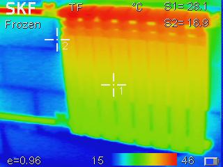

Если установить циркуляционныЙ насос на обратку отходящую от моего радиатора через таймер времени (30 сек работает, минуту отдыхает к примеру), чтобы новая порция горячей воды закачивалась в радиатор, потом остывала и снова закачивалась. Как такой вариант?

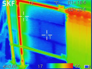

На фото тепловизора видно как прогревается радиатор.

spai, ничего путного не выйдет. Поиск на этом форуме по запросу «война насосов» возможно выдаст несколько объяснений почему.

spai, по термограммам непонятно какая температура на подаче в ОП, и какая на обратке. Т.е. на термограммах нет ни цветовой шкалы, ни контрольных точек со значениями в таблице.
spai написал: На подаче было 55 градусов, на обратке 40.
Вполне вероятно, что это и правильно. В двухтрубной системе верх ОП всегда ДОЛЖЕН быть горячее, чем низ. При проектировании двухтрубок величину разницы температур на подаче/обратке ОП, обычно принимают 12-17 градусов. А у Вас 15, что является нормальным.

Inch1964, Такая разность температур была во время того как сантехники все сливали воду, еще что то делали. Через 40 минут вода остыла в радиаторе, а они уже ушли. Подача 51 градус, обратка 24. Мерил пирометром перед вентилями

spai, тогда печально. Написал выше, что остывание теплоносителя в ОП редко проектируется более, чем 17 градусов. Ну край 20 градусов с небольшим, и то в особых случаях, типа конденсационного котла и т.д.
Если у Вас остывание в ОП около 27 градусов, это говорит о недостатке расхода теплоносителя через ОП.

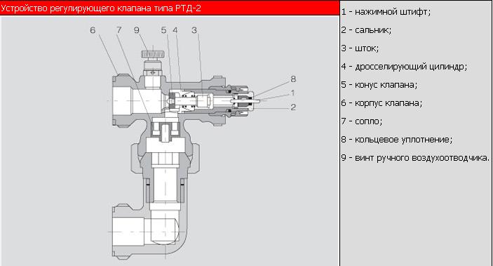

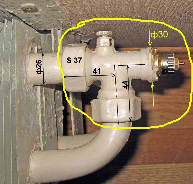

Inch1964 написал: Metro, на конвекторах в двухтрубной системе устанавливают не термоклапаны (и тем более не такие как на фото выше), а термоклапанные вставки (ввёртыши). Типа таких -
На фото ниже показан конвектор (без кожуха) у которого удалена термоклапанная вставка.
Inch1964,
Я считал, чтоо у меня такой же термоклапан как на Вашем примере (где с заменой на пробку) И задавал вопрос по марке (без ответа) http://www.mastergrad.com/forums/t274990-mozhno-li-sozdat-uklon/#post6175681 если это все же ввёртыши, то как маркируется «тело» клапана?
По ссылке https://www.ystm.ru/products/termoregulyatory-danfoss-rtd-2/ На одной странице приводится очень похожий Устройство регулирующего клапана типа РТД-2 Но тут же выше совсем другой вид РТД-2
И дилер Данфос тоже сказал, что это не Данфос и не Клапан конвекторный для двухтрубной системы (RTD-2) КТК-У-2
Так что это и где купить?

Обведенное желтым Считал, что это клапан Danfoss, на конвекторе Сантехпром-Авто
Inch1964
Inch1964
Регистрация: 25.03.2011
Пенза
Сообщений: 10110
12.12.2017 в 14:59:53
Wand- написал: Обведенное желтым Считал, что это клапан Danfoss, на конвекторе Сантехпром-Авто
Это может быть и Герц, а может и другой бренд. Но Вам весь корпус-то не нужно менять.
Главная проблема на вашем стояке, это убитая сбалансированность цирк.колец. Поэтому нет необходимого перепада давлений между стояком подачи и обратки.
Т.е. не нужно ничего менять, а только настроить стояк, как было по проекту.
А менять ввёртыш на однотрубный - не вижу смысла, да и вандализм это. Если нет перепада давлений, то даже выкрутка ввёртыша и замена на заглушку ничего не даст. Да и еще бОльший вандализм это будет. Подробно описываю ситуацию во второй части статьи "Плохо греют батареи", которую можете прочесть на моём сайте.
