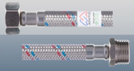

Родная подводка смесителя 3/8". Шланги снять не возможно - они лишь прокручиваются. Купил два переходника 1/2 x 3/8 для наращивания длины. Потом в зависимости от требуемой длины надо купить еще два шланга гибкой подводки. Вопрос такого плана. В какой последовательности устанавливать всю эту приблуду и что дополнительно (лен, ФУМ лента, силикон, сантехническая смазка) надо?

Пункт 3.ставите комплектный переход утолщение.
Шланги 1/2 на 3/8 есть готовые.
, только сейчас узнал об этом. Получается, что переходники с 1/2 на 3/8 зря купил. Возможно продавец, у которого покупал переходники, поменяет переходники на шланги.

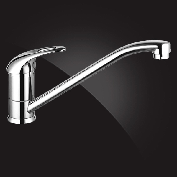

nukemonk, сейчас на кухне стоит смеситель Elghansa.
Он действительно поворачивается примерно на 50 градусов для удобства направления струи воды влево и вправо. Перед покупкой нового кухонного смесителя Grohe также обратил внимание на то, что гусак у него также должен поворачивается влево и вправо:

**NEON*написал:
новый смеситель не проверишь или я не знаю как это сделать.
Если нижняя опорная площадка в смесителе немного ниже внешнего корпуса и гусак вместе с этим корпусом проворачивается относительно опорной площадки то все нормально.
Если нет - то это не поворотный. Можно проверить установкой только прижимной скобы.
Кстати посмотрите в технических листах изготовителя данной модели смесителя, у ГРОЕ они идут в комплекте, или у них на сайте.
А внешний вид - ни о чем не говорит.
Микитович в этом смесителе нет опорной площадки. Корпус как труба. НО на смесителе внизу опоры (подошва трубы), если посмотреть снизу, сделано кольцеобразная канавка, в которую ставится уплотнительное резиновое кольцо. Я пока не устанавливал смесак на мойку поэтому не могу проверить его на поворот.
