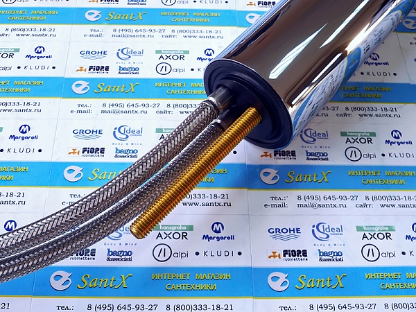

Микитович, здесь написано - поворотный излив: ДА.
Спасибо.

**NEON* написал: десь написано - поворотный излив: ДА.
На сайте продавца есть фото
Если у Вас точно такой же, то опорная площадка у него есть, черного цвета. А хромированный корпус вращается отдельно. А вообще то техинформацию нужно изучать в технических листах изготовителя, от продавцов бывает слишком много ошибок.

Микитович написал: Если у Вас точно такой же, то опорная площадка у него есть, черного цвета. А хромированный корпус вращается отдельно.
Все верно. Смеситель очень похож на мой. В подошве смесителя имеется кольцеобразная канавка для вставки круглой опорной резинки. Так вот мы подошли к самому интересному. Каким образом не монтируя смеситель на мойку выяснить как физически повернуть корпус.

**NEON* написал: Каким образом не монтируя смеситель на мойку выяснить как физически повернуть корпус.
Одной рукой за излив, другой возле корпуса за два штуцера сразу.

Смонтировал смеситель на мойку. И все бы ничего, но... Во-первых, на латунную шпильку навинчивается не латунная гайка, как мы все уже привыкли, а пластиковая (Из какого материала она сделана не знаю). Гайку из-за боязни сорвать резьбу закрутил не сильно, вследствие чего смеситель при открывании и закрытия рычага имеет, как сказать на профессиональном языке не знаю, небольшой люфт. Может кто-то подскажет что в этом случае надо сделать. Во-вторых, если бы было две шпильки, то наверняка смеситель при открытии и закрытии рычага стоял бы более устойчиво.

**NEON* написал: Гайку из-за боязни сорвать резьбу закрутил не сильно, вследствие чего смеситель при открывании и закрытия рычага имеет, как сказать на профессиональном языке не знаю, небольшой люфт. Может кто-то подскажет что в этом случае надо сделать.
Не бояться и крутить сильнее. В случае чего подобрать и накрутить металлическую гайку.
