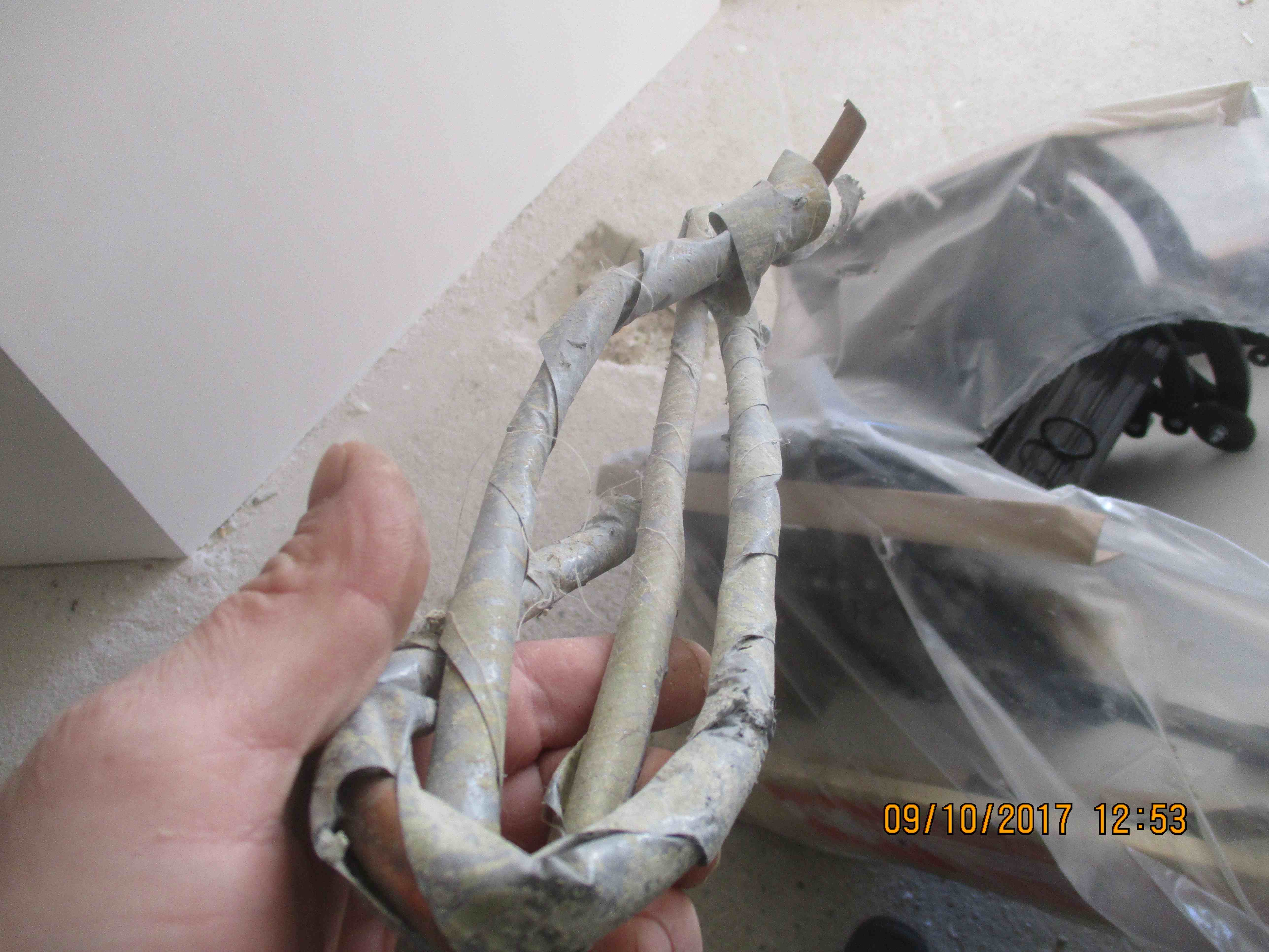

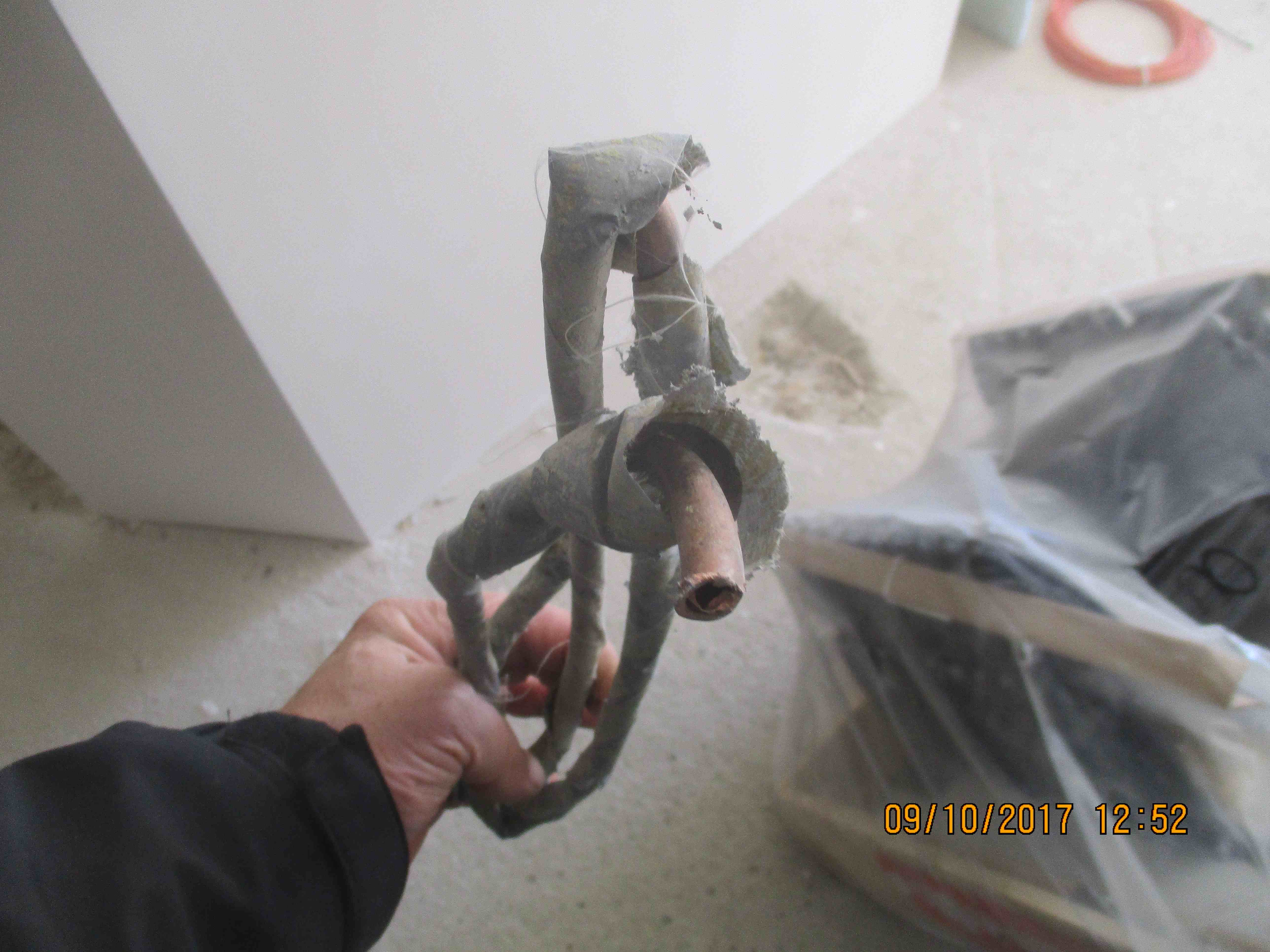

jekasus
jekasus
Регистрация: 28.12.2012
Добрич
Сообщений: 11042
09.10.2017 в 16:37:23
Вадим М написал: а если скотчем трубку обмотать?
Да фигово выглядит... Летом такое увидел, кусок трубы еще со мной ездит по объектам.
