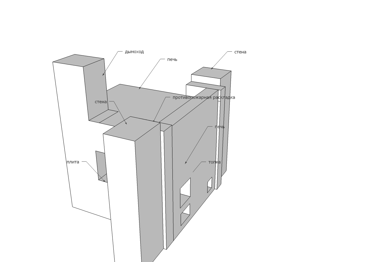

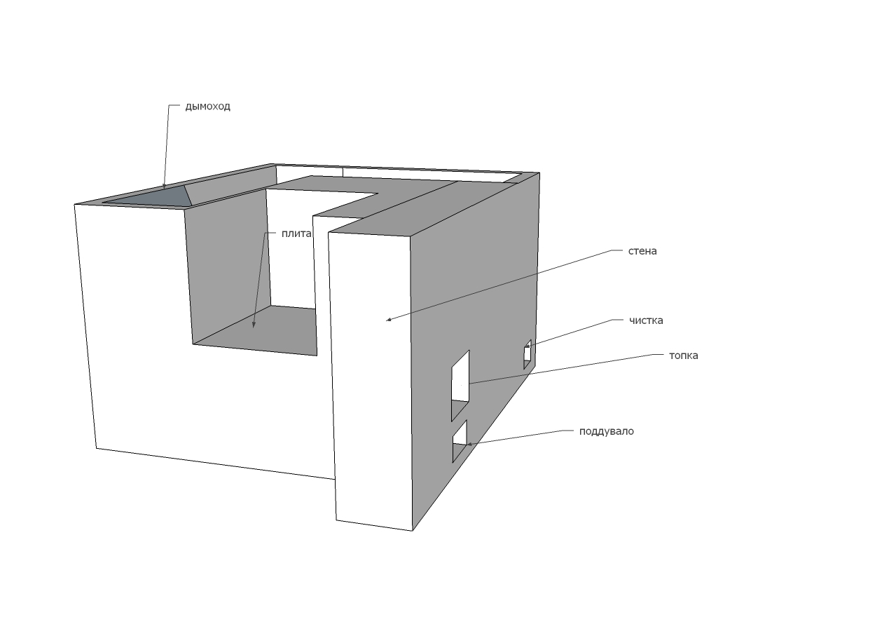

Вы хотите примерно как на картинке? печь в монтирована в стену или вместо части стены, для обогрева двух помещений? или чтоб из стены только топка торчала?
Раньше так в деревенских школах ложил, топка в корридор, а печь в классе, печь была частью стены.
Вот вариант поподробней с печью вместо части стены, то же самое если топка только торчать будет, стену все равно пилить. То, что касается длины топки то это зависит от плиты, чтоб пламя до нее доставало, если топка прямая и дрова в передней части то при хорошей тяге из практики бьет метра на два. Если всю стенку печи использовать в место стены, то пропиливать отверстие нужно в стене больше печи на 250 мм во все стороны для противопожарной раскладки. Если торчать будет только топка, то дыру в стене нужно шириной метр и высота метр зависит от конструкции и материалов стены. Если стена деревянная, то лучше всю печь выносить.
