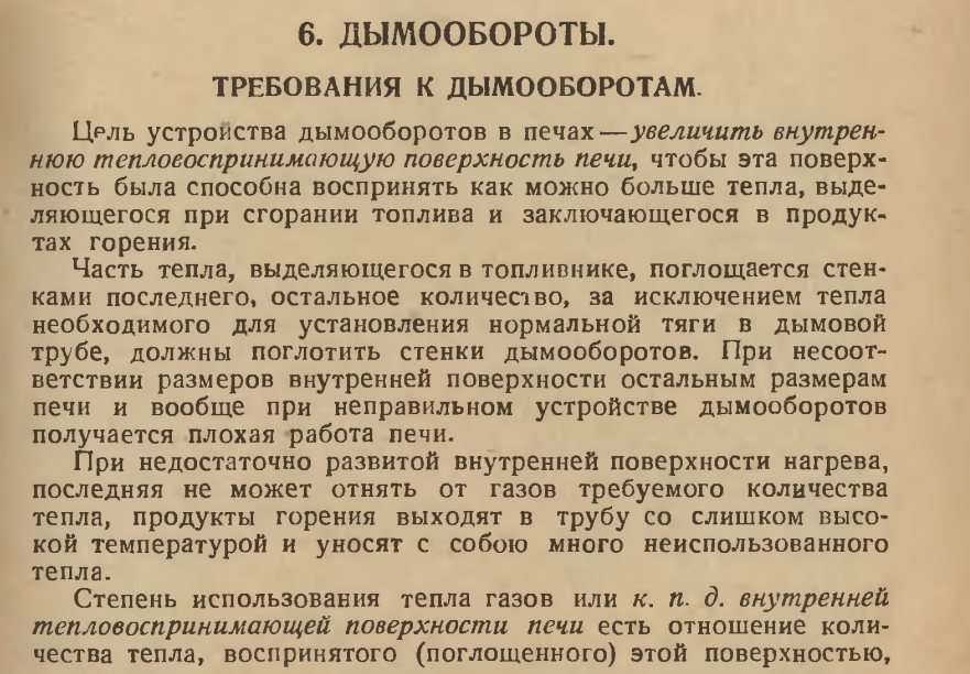

Inch1964 написал: скажите, какая будет температура выхлопных газов у Вашей печи с "высоким" КПД
На выходе из топки порядка 700 гр. На выходе из трубы думаю порядка 70-90 гр. (здесь могу несколько ошибаться), в зависимости от длины...

Резон написал: Нет. Скорее теплосъем. Т.е. чем длиннее канал и тепловоспринимающая площадь, тем выше "КПД" ( в кавычках на всякий случай напишу :) )
Об этом и Протопопов пишет в своей книге,

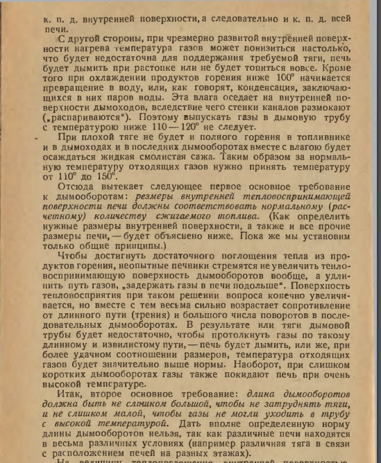

Резон написал: На выходе из топки порядка 700 гр. На выходе из трубы думаю порядка 70-90 гр. (здесь могу несколько ошибаться), в зависимости от длины...
Совершенно верно, на вьюшке 110-150С, Об этом и Протопопов пишет в своей книге,
Ну пусть из печи в дымоход выходит меньше, чем +700, но больше, чем +90 (на выходе дымохода на улицу, где предполагаю все равно горячее, чем +100 гр.). Предполагаю, что на выходе печи в дымоход около +200-250 градусов. Спрашивал, какая температура выходит из печи. Т.е. перед дымоходом.
Но, когда тут начали утверждать, что из печи выхлопные газы выходят с температурой +34 гр.Ц., то не смог удержаться и не поправить такое вопиющее заблуждение или сознательную ложь (уж не знаю что).
Самые лучшие настенные атмосферники имеют на выходе температуру выхлопных газов 110-150 градусов, настенные турбированные неконденсационные котлы - 80-110 градусов, конденсационные котлы - 45-60 градусов, и то только в конденсационном режиме, когда температура теплоносителя в обратку котла приходит +30 градусов.

Inch1964 написал: Протопопов пишет, какая температура выхлопных газов у печи?
Пишет.
Inch1964 написал: Без лишних слов и "забалтывания" вопроса, скажите, какая будет температура выхлопных газов у Вашей печи с "высоким" КПД? Без флуда. Конкретную цифру в градусах, пожалуйста.
Вы указали конкретное место на чертеже или дымоход по Вашему не печь.?
