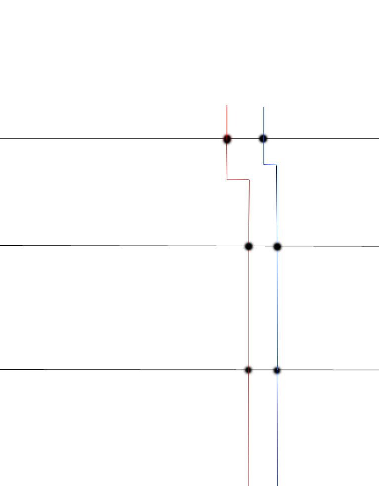

Здравствуйте. В моем доме идет капитальный ремонт, ставят новые трубы. Из-за соседа сверху на моем участке прохождения стояков ГВС\ХВС они планируются не прямые(как у всех), а с изгибом. Трубы металлические, т.е. сварка. Скажется ли подобное изменение конструкции на качестве эксплуатации стояков и можно ли вообще их делать таким образом?
Алексей_Ш, то у вас будет компенсатор. Если дальше стояки не вмурованы и приварены жеско. Будет нормально, лиш бы вам не мешало это закрыть потом, а то как наварят на пол санузла.

Hitgher, Сейчас я приложу картинку, как примерно будет. И мне кажется, что это не компенсаторы. А из-за соседа потому-что ему видите ли некуда ставить стиральную машину.
Алексей_Ш, для начала попросите утвержденный проект с таким расположением труб.

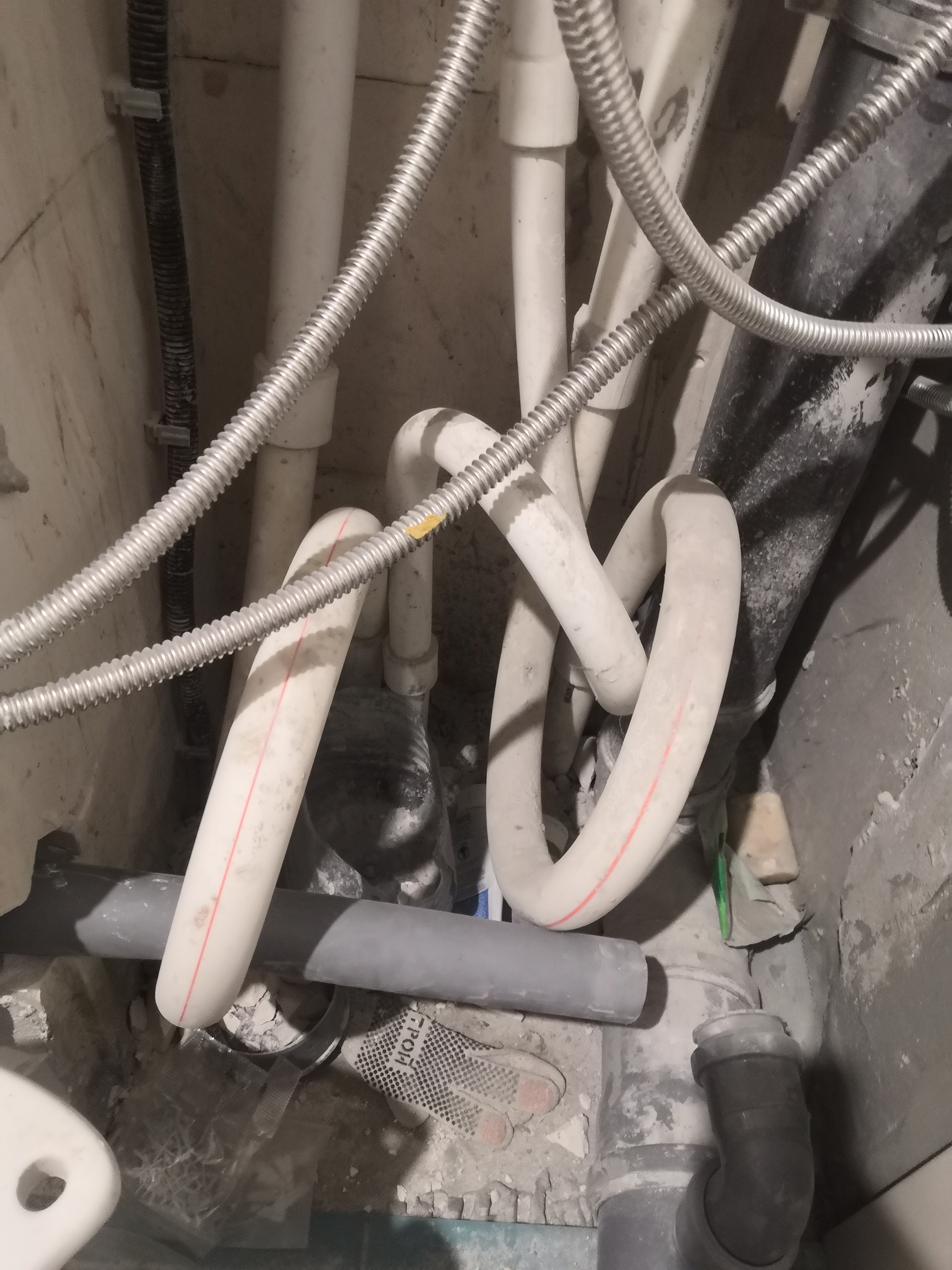

Добрый день. Прошу консультации. Доделываю ремонт в сан узле. Дом новый, монолит.
И так на завершающих этапах столкнулся с тем, что не получается поставить блок в нишу стояков для закрытия отделочного контура. К сожалению мне досталось наличие компенсаторов гвс/хвс в стояке. При приемке квартиры не обратил внимания на их размер.
Что посоветуете, как возможно исправить огромный размер
петель?

garikmih, можно сделать П образные компенсаторы выше или ниже
BV, выше или ниже этажом или прям у меня в нише?
На ваш взгляд это очень трудоёмкая и затратная работа?

Переносите компенсаторы наверх ниши (даже бублики) - там они мешают меньше всего

garikmih, на периферии за отключение стояков ВС и перепайку 5 руб - это приемлемая цена. Сам материал комп-ров копейки.
Регистрация: 09.04.2013 Москва Сообщений: 10007
garikmih написал:
  1. Перепаять на разных уровнях в плоскость задней стены.
  2. Пересчитать компенсаторы на П-образные.
  3. В некоторых случаях эти компенсаторы просто вырезают, т.к. по проекту всё равно не выдержано правило свободных подвижных хомутов, но спросить за хомуты потом вероятно могут.

Вариант П образных - "змейкой", например если один стояк посередине ниши...
