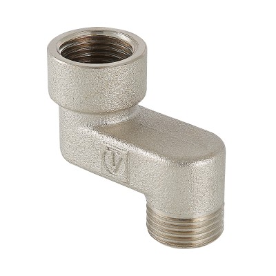

До сих пор не перешёл на "цифру". :( Но смысл простой: приварены две короткие резьбы; на них накручены угловые вентили; затем сразу эксцентрик с американкой.

Кстати, эти эксцентрики очень удобны для монтажа - у ПС есть допуски, да и сварщик тоже милиметр не поймает. Такие есть 3/4" и 1". Но эксцентриситет всего 2 см.

Ещё как бывают и не только полдюймовые. Фар кстати есть и на 3\4", далее можно переходами, просто они не хромированные, отличаются цветом от полотенцесушителя.

А вот настоящие, хромированные) 1 х 3\4"

Есть еще такие
Valtec

Я так понял, что дюймовых эксцентриков нет? У меня такая же проблема. После штукатурки стен краны стали очень близко к стене.

oleg45120 написал: Я так понял, что дюймовых эксцентриков нет? У меня такая же проблема.
Есть, читайте внимательно сообщение перед вашим и идите по ссылке.
