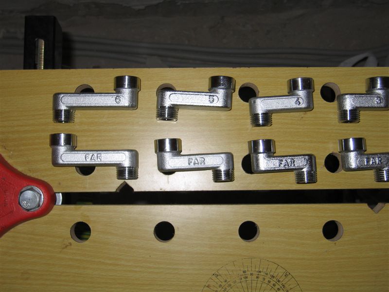

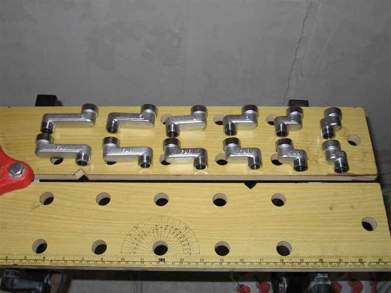

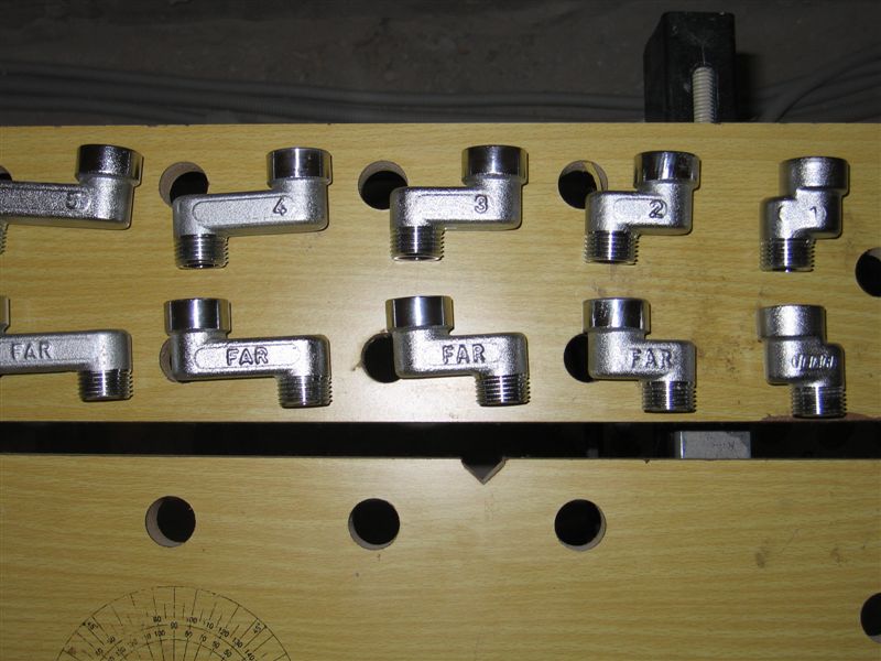

Far делает эксцентрики Bp 1/2 Hp 1/2 от 10 до 60 мм шаг 10 мм и Hp 3/4 Hp 1/2 от 10 до 60 мм шаг 10 мм

Far эксцентрики Bp 1/2 Hp 1/2 от 10 до 60 мм шаг 10 мм

malenkiy, Эксцентрики хорошие, жаль все на полдюйма.
