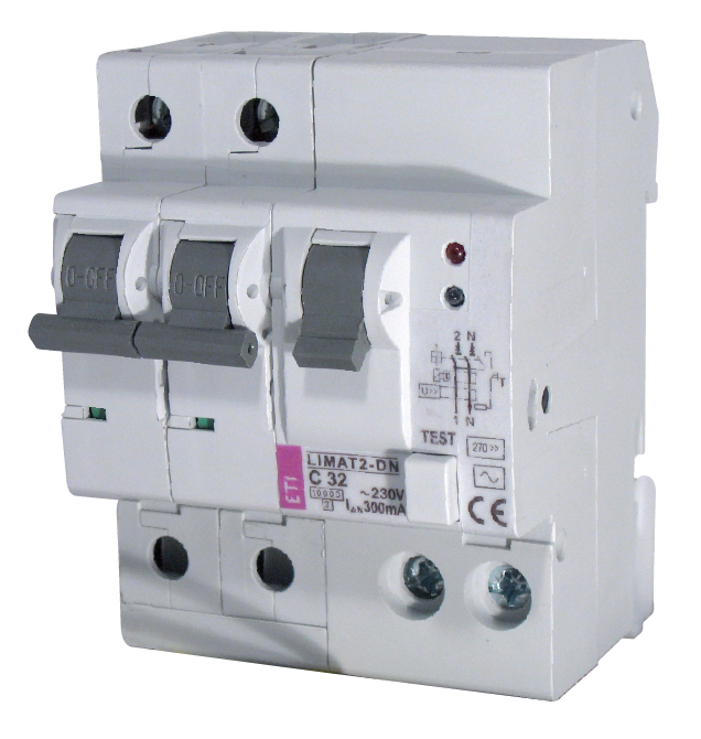

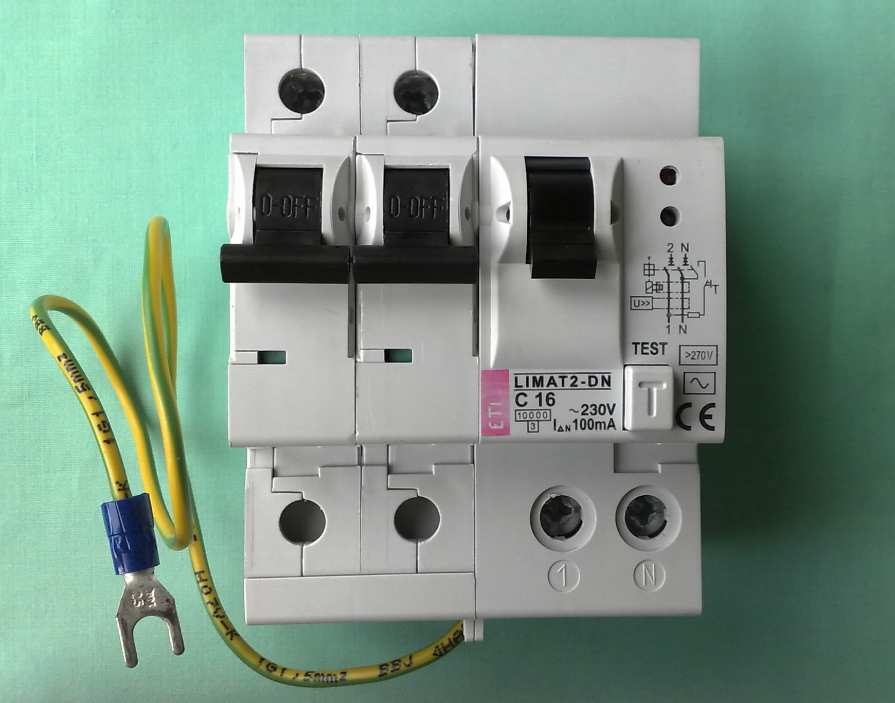

У этого автомата есть хвост PE (на фото его не видно) и ему нужна нормальная "земля". Отключение при обрыве N, PE, смене полюсов, U>270V, напряжении в N-проводе более 45В, и есть дифф. защита (электромеханика). Если не ошибаюсь, его вообще невозможно взвести без подключения хвоста PE. http://www.eti.ua/product-search-2?őview=ident&levelid=0&id=002052116 http://www.mastercity.ru/forums/t195555-eti-limat2-dn-difavtomat-s-zashchitoy-ot-perenapryazheniya/

Souto
Souto
Регистрация: 19.03.2008
Сообщений: 431
03.12.2016 в 08:18:52
SB3 написал: да вот оно)))
Abrikos написал: У этого автомата есть хвост PE
Супер! Спасибо!
