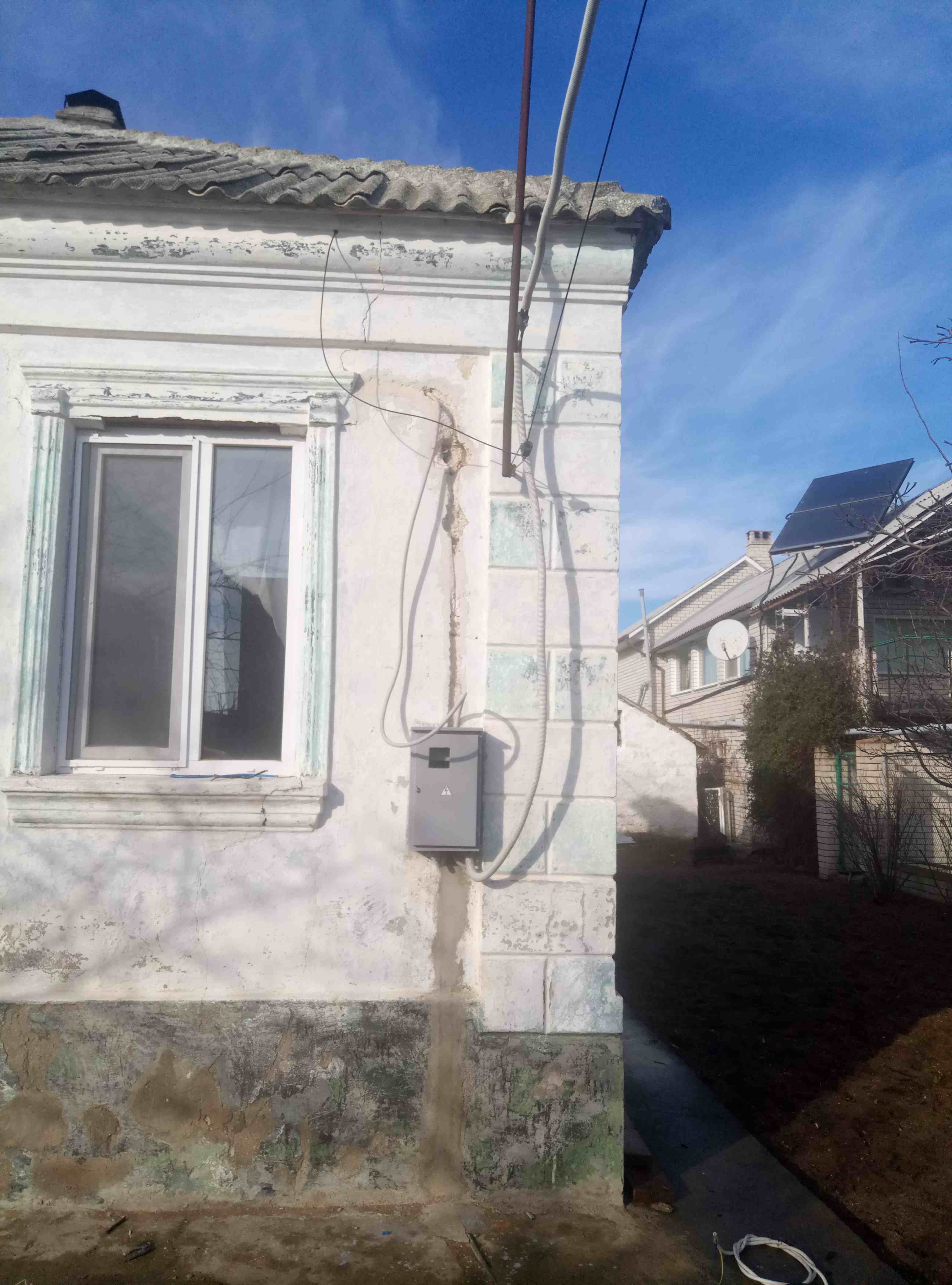

Вобщем, приехала наконец коммисия, непонравилось им сколько я понял как идет кабель от столба до фасада и щитка, точно в чем проблемма ничем не обосновали.
Нашел в продаже кабель наименование не запомнил правда, медь мягкий 5х4 за 174р и 5х6 220р
Теперь я вообще в растеряности что делать

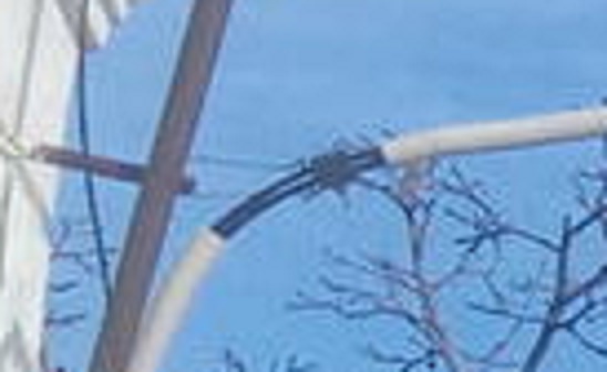

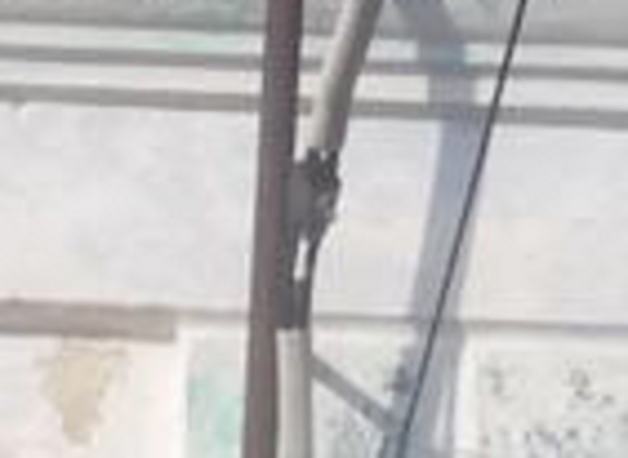

У тебя гофра очень неправильно разорвана, шкаф затопит

aleksandr29, чето я никак немогу прикинуть как сделать подругому, думаю под крышу анкер с крюком мощный засверлить и к нему цеплять, надо было возле натяжителя ее выше поднять так чтоли типо петельки?

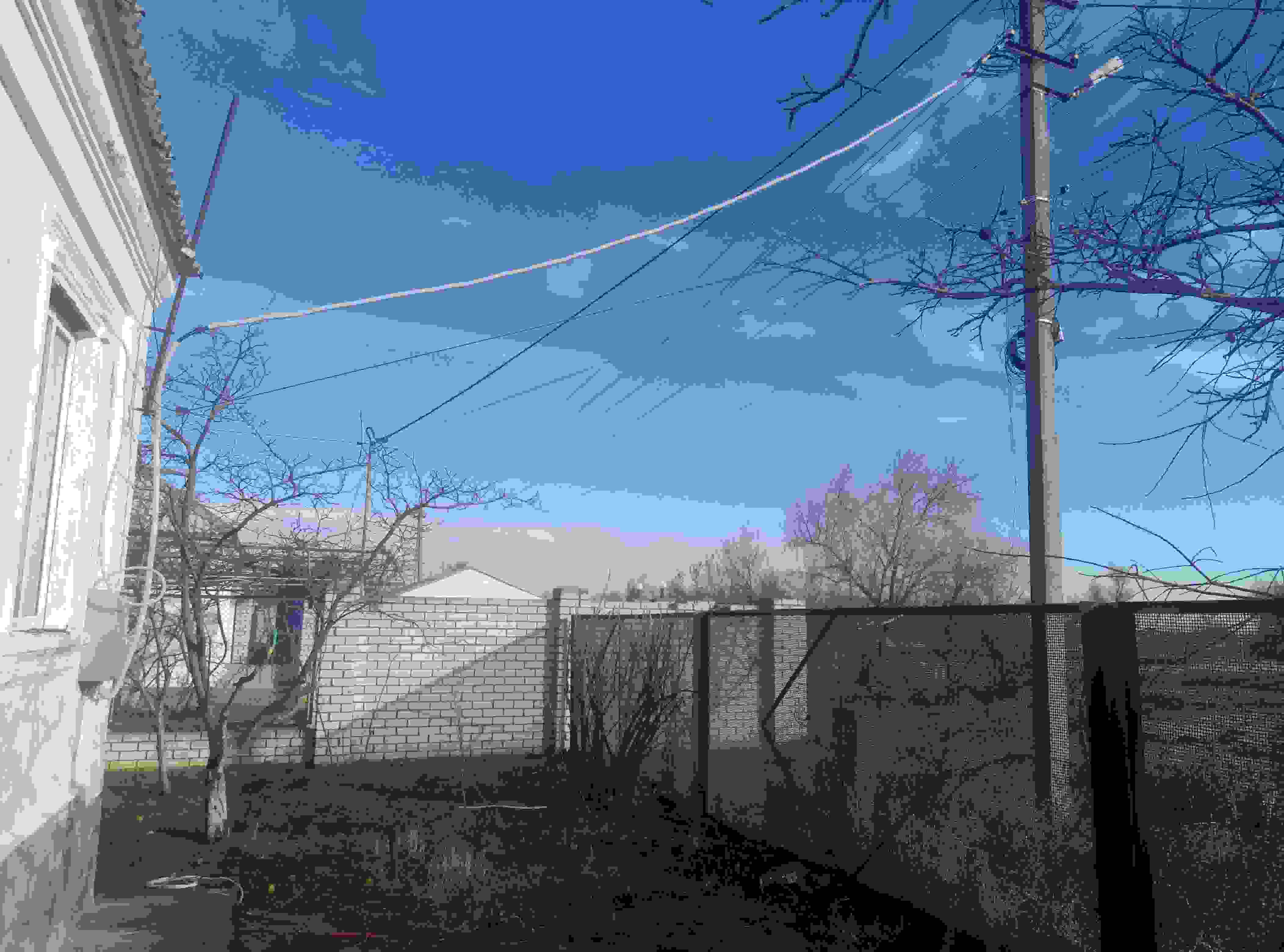

На фото видна некая стойка. Тросик от кровли до опоры с промежуточным подвесом к этой стойке. А уже к тросику подвесить кабель - он же не самонесущий.

Кстати, а что, СИП совсем никак не выходит применить?

ВТБ! написал: Кстати, а что, СИП совсем никак не выходит применить?
Насколько я вижу, там сип в гофре.

Yspacoitelnoe99 написал: немогу прикинуть как сделать подругому
если делаешь гофру или трубу, то конечно надо делать изгиб. Сейчас у тебя не плохая воронка получается, в которую будет вода дождевая заливаться в шкаф
