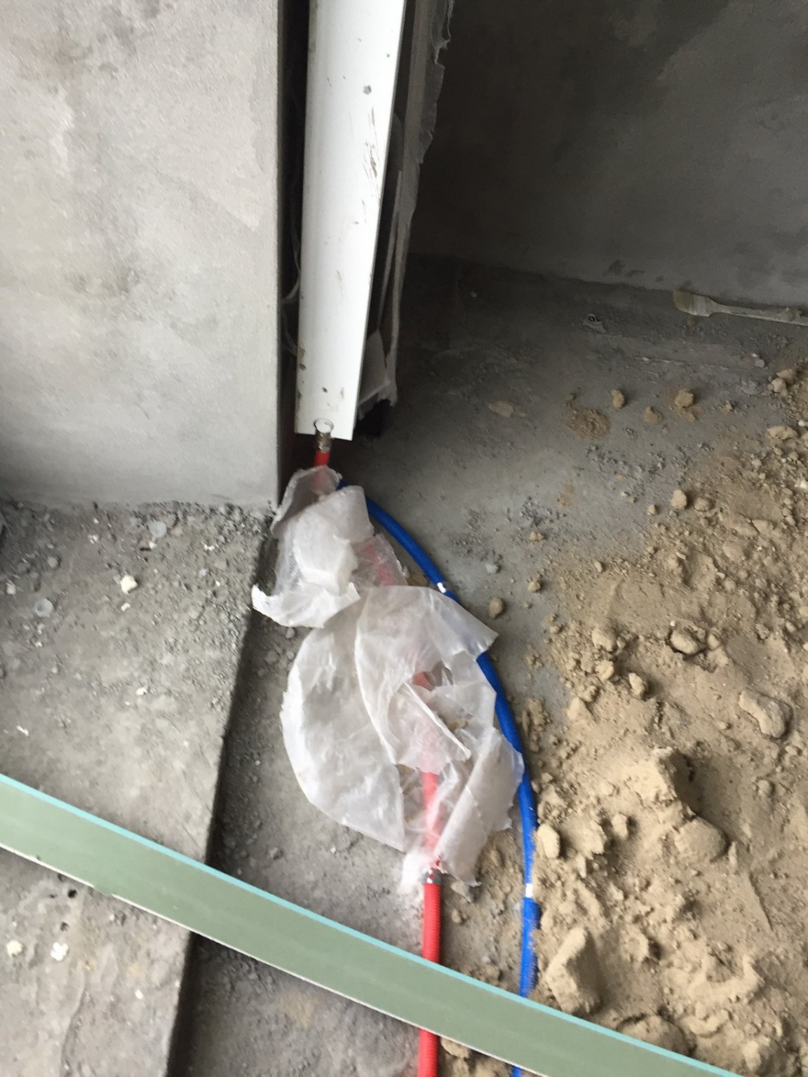

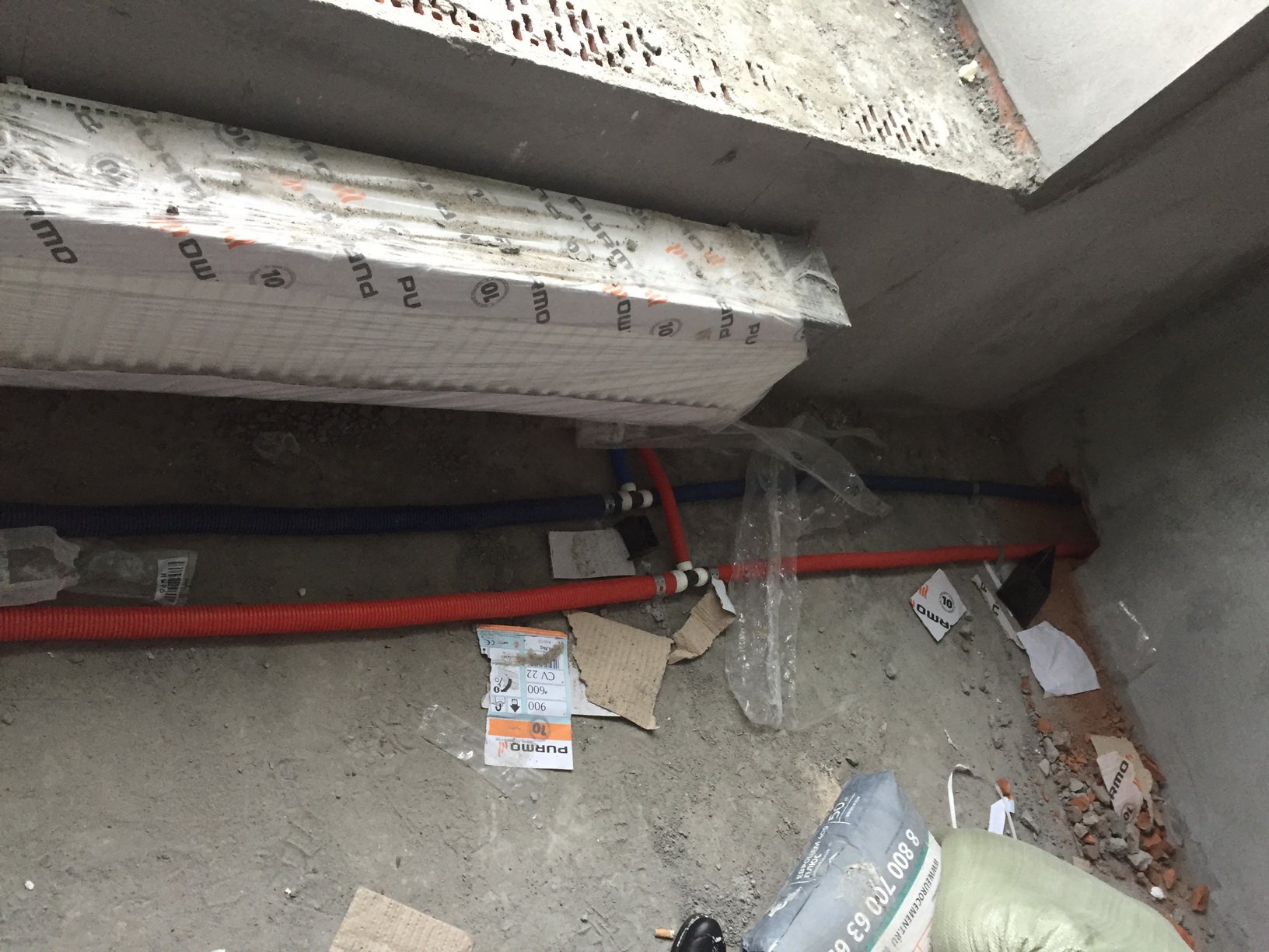

Добрый день! Приобрел квартиру. Удалось побывать внутри на стадии строительства. Сомнение вызвала система отопления. Правильна ли такая разводка? Какова эффективность? Один общий кран на все радиаторы.
Разводка какой-то пластиковой трубкой.

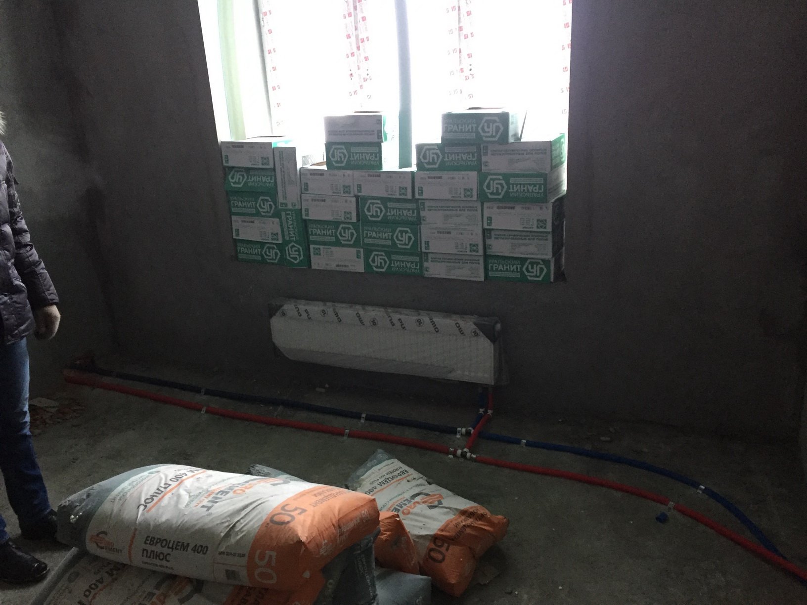

Знающие люди подскажите, стоит ли бить тревогу по данному вопросу? Как должно быть правильно или как лучше сделать? Дом 16 этажей. Разводка от одного стояка на 3 комнаты.
Если делать для себя - поставить у отводов мини-коллекторный узел, переделать тройниковую разводку на лучевую.
Порнографию от застройщика в стяжку опасно замуровывать.
Ограничитель расхода (с чёрно-красной ручкой) обязательно оставить, регулировки его не трогать.
Плохо, конечно, но не смертельно...Вряд-ли застройщик сделает очень крепкую стяжку - проштробить и сделать новую разводку (а старая - будет выполнять роль арматуры)

Труба, судя по фитингам, немецкого производителя Uponor (PEX-A) . Лично я рекламаций на нее не встречал.
Схема разводки правильная. С лучевой для квартиры, на мой скромный взгляд, будет перебор.

Правильно, многие смотрят на такую разводку с опаской, какие-то пластиковые трубы, уголки, кольца.
Система Uponor (швеция) надежная, кольца белые пластиковые и труба имеют эффект памяти при расширении сжимаются запоминают первоначальное положение.
При нагреве соединения не расширяются а на оборот сжимаются.
Обычная разводка горизонтальная тройниковая , сейчас такую делают в новостройках. Трубы располагаются по периметру комнат (позволяют сократить расход труб), подводки к радиаторам выполняются тройниками (в этом случае большое число соединений).
Вот в принципе отличие.
Не видно по фото что стоит на радиаторах, определенно должны быть запорные и регулировочные вентили. Не один общий кран на все радиаторы, а только лишь на перекрытие трассы.
Если нет вентилей на радиаторах, поставьте.

Труба не пластиковая, это сшитый полиэтилен, довольно качественная труба, выдерживающая большое давление и температуру.
На трубу одета гофра красного, синего цветов, в основном для защиты трубы и температурного расширения.
Замоналичивать такую систему можно спокойно.
Оставляйте так. Метр трубы дорогой, так же как и фитинги.

differ, система обычная двухтрубная.
Система не лучшая по вопросу балансировки, с одним "но". На ветке с тремя радиаторами практически нечего балансировать . Когда этих радиаторов штук 20 и ветки разной длины- ну да, нужно походить, балансировочники покрутить, либо преднастройку термоклапана. А у вас 3 всего.
Мнение по материалу высказал выше.
Теперь, что касается монтажа. Тут есть косяк (либо недоделка, но первое вероятней). Фитинги все нужно в теплоизоляцию завернуть.Это для компенсации подвижек, предотвращения деформации пластиковых фитингов, зря этим пренебрегают, кмк.
Выход из пола пекс-трубой. Некрасиво. Но работоспособно. Конечно, лучше металлические трубки г-образные, это намного эстетичней.
Ну а если предпочитаете использовать принцип "чем лучше, тем лучше", при соответствующей платёжеспособности, тогда выкиньте всё это на фиг и сделайте лучевую схему на надвижных гильзах из страны, побеждённой в сорок пятом .
