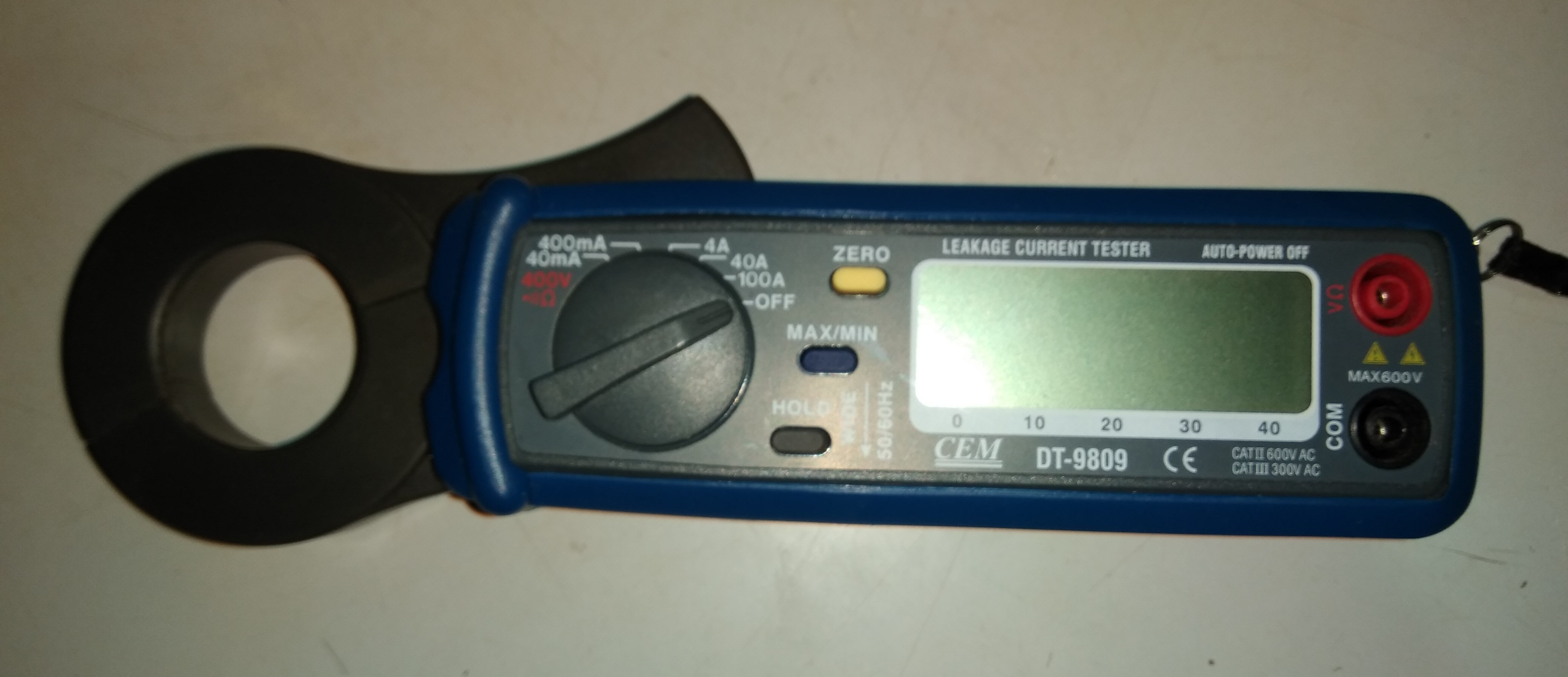

Vadim 161 написал: А откуда они могут взяться, данные эти ? Если только от специального прибора, который 200тр стоит.
Тем прибором ещё надо суметь воспользоваться.
А так тестер и, возможно, в сложных случаях пара резисторов, предохранитель и компактный АВДТ скрученные изолентой ;)

TAB написал: то эта формула применяется при отсутствии данных об утечках.
Vadim 161, Шта ?!
Весной, за 4 рубля . :p
Да, ни фига.
