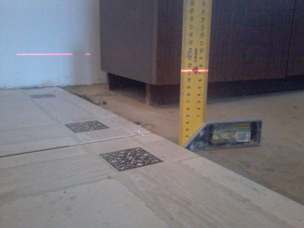

Добрый день!
Задача - в помещении котельной комнаты в загородном доме уложить керамогранит. Пол - бетонная плита, толщиной 20 см. Залита 3 года назад. Помещении котельной - 1.9 x 4.6 м. Перепады по плите - до 15 мм. Укладываемый керамогранит - 20 x 60 см. 10 мм толщиной.
Вопрос - какие образом выровнять основание плиты под укладку керамогранита? Можно ли использовать самовыравнивающиеся смеси, которые разливаются по полу?
Честное слово, никогда не имел дела с такими смесями, с правками, и не знаю, как поступать в таком случае.
В целом, помещение котельной сделано на одной плите с гаражом, в котором такие же неровности пола, и в котором я потом тоже хочу выровнить полы, поэтому технологию хочу опробовать на котельной, а летом приступить к гаражу.

Сделать натертые маяки. https://www.youtube.com/watch?v=XwZPM6a0pOw Выровнять цементно песчаной смесью.И уложить керамогранит.

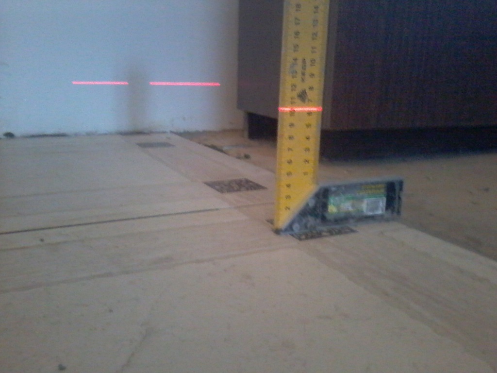

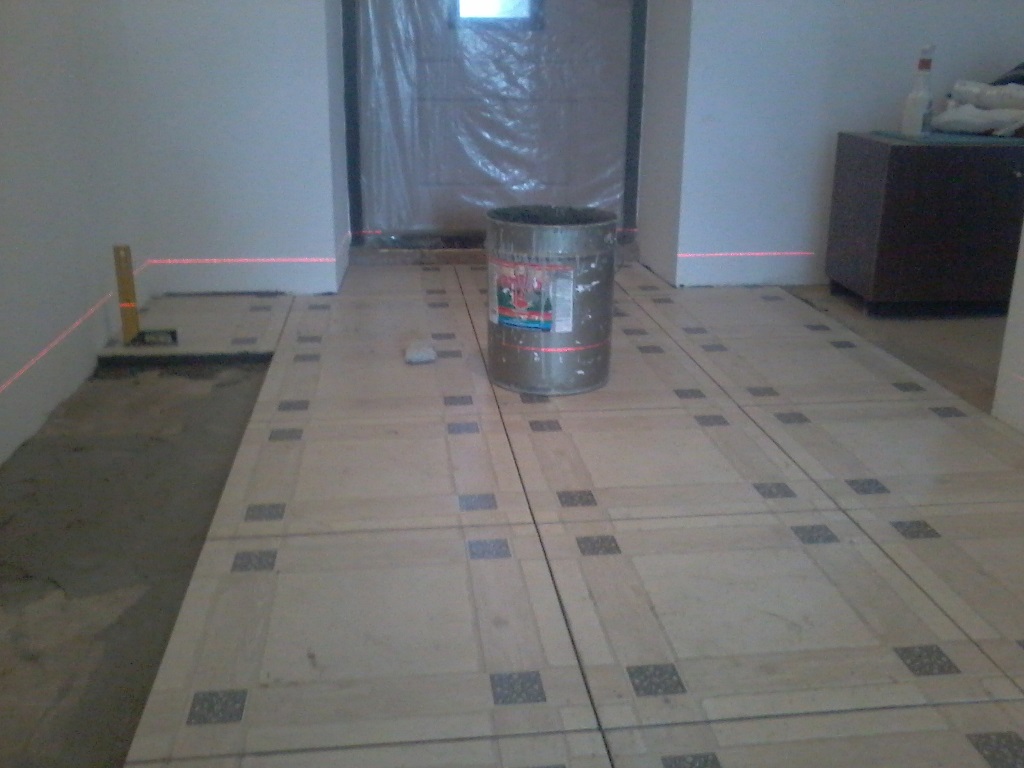

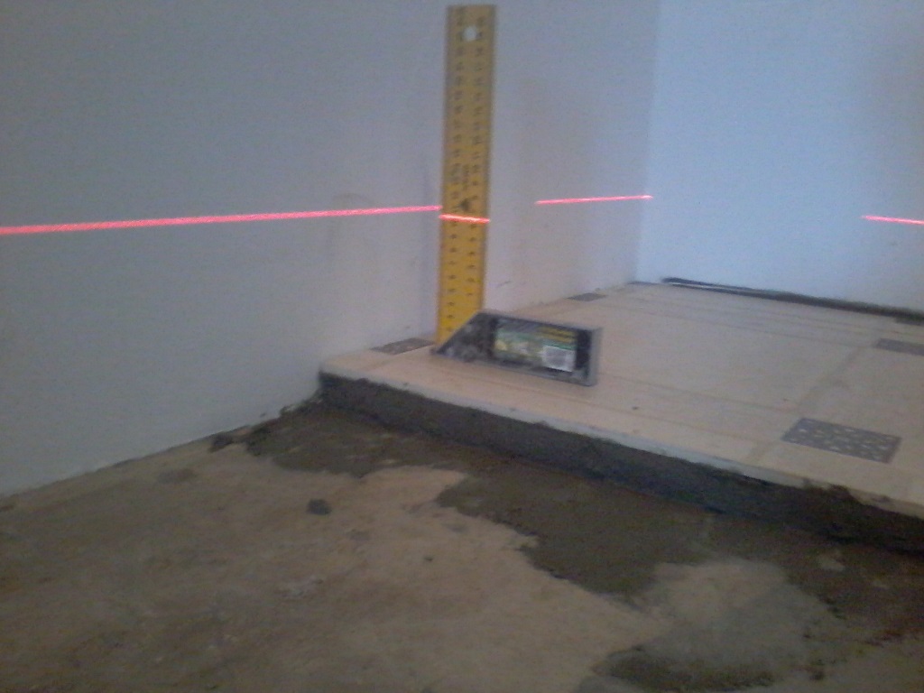

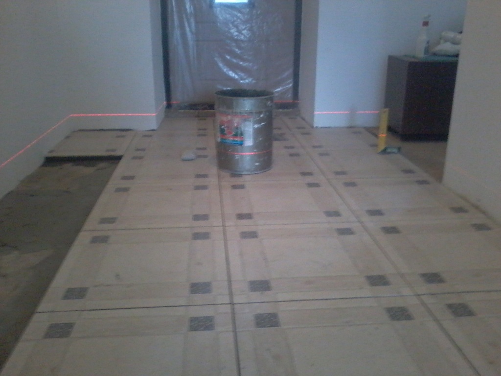

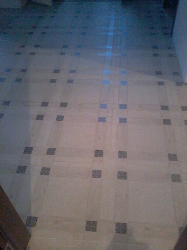

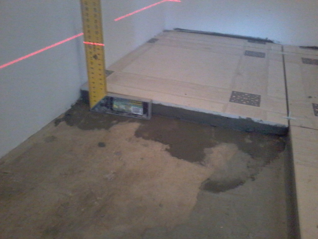

Yur.OK, если по высоте не ограничены,,то пескобетон от 3см по маякам,более дорогой вариант-наливной пол на цементной основе по маякам,самый сложный для обывателя-сразу укладка керамогранита в уровень играя толщиной плиточного клея,несколько фото для понятия процесса выставлю

FARAON7575, я к наливному и склоняюсь. Просто вопрос успею ли я замесить и налить весь необходимый объем? Какой наливной пол лучше использовать? Последний вариант категорически не нравится.

Yur.OK написал: Какой наливной пол лучше использовать?
надежной марки на цементной основе подходящий для ваших слоев,от 5мм старт(с нуля маяки вы навряд ли натрете,да и наливайка от 0мм дороже по стоимости за мешок будет),думаю от ветонита 5700 надо начинать плясать https://saturn.net/katalog-128339.html пс-маяки обязательно!

Не факт, что для начинающего лучшее это наливной пол. Лучше не торопясь сделать стяжку по маякам(либо натертым,либо штукатурным).Если на слой клея укладывать, то лучше купить систему выравнивания плитки.Это на мой непрофессионльный взгляд)))

FARAON7575, ни фига себе слой на фотографиях)).Часто так приходится укладывать? На какой клей так можно класть?
FARAON7575
FARAON7575
Регистрация: 04.05.2009
Сообщений: 11027
07.01.2017 в 00:26:31
asdoleg написал: FARAON7575, ни фига себе слой на фотографиях)).Часто так приходится укладывать? На какой клей так можно класть?
asdoleg, обычная рутинная работа вдали от мкада,клей на любой можно укладывать,просто не на все удобно и оправданно в финансовом плане,и не надо напоминать про рекомендованные слои пр-лем типа 2-15мм,это не значит что больше или меньше слой клея запрещено использовать умеючи;в данном случае применялся церезит см14,но чаще работаю на церезит см11 плюс-от нюансов зависит
