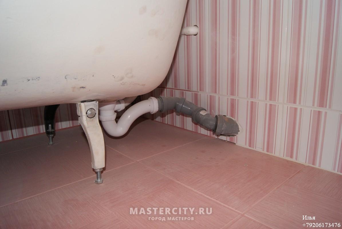

Altruist2 написал: а наклон 50ки, что идёт к ванне - он есть? По фото ощущение что нет, но такие фото обманчивы...
Вот этот участок можно посмотреть относительно уровня. Как дальше влево - нет, короб. Надеюсь так же.
молоток написал: Конечно выше, либо канализация ниже ,что вам проще изменить ?
Ванну выше - на ванне плитка. Канализацию ниже - все приходит в чугунный стояк, который и задал такой уровень.
Altruist2 написал: Учитывая, как запил пластиковых уголков сделан - и разобрать не жалко
О, это отдельная история. Эти люди просто физически не способны сделать нормально. Хорошо тут хоть тумбой скроется.
молоток написал: 45-е углы помогут, грязь мягче проходить будет
А не получится, что от унитаза туда грязь будет легче забиваться? Т.е. сейчас углы 90 как бы блокируют. В общем, мне бы убедиться, что при замене на 2 по 45 хуже не будет.

молоток, насчет замены гофры. Видел вот такие работы
Но не пойму из чего сделать участок после уплотнительного кольца. Насколько я понимаю мне нужна муфта для перехода с 40 на 50 мм, уплотнительное кольцо с конусной прокладкой и просто участок трубы 40 мм? В магазине отдельно такое уплотнительное кольцо не нашлось.

Kkss, вместо патрубка гофры в сифон вставляется 40 труба (или тот самый патрубок, от гофры благополучно отпиленный), дальше переходник в 50. Никакого кольца или прочих премудростей добывать не надо.

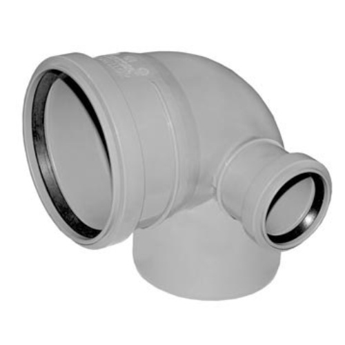

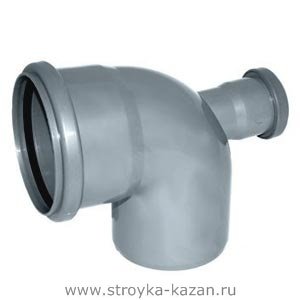

Грэй написал: Надо поменять крестовину , - сделать либо два тройника, чтобы вода из унитаза не давила прямо в ванну, либо, лучше - сделать чтобы вода в крестовину входила под углом , тогда вся вода почти буде быстро сливаться в стояк, не заходя в ванну.
Если будет время, можно набросок? Не пойму как применить "чтобы вода в крестовину входила под углом" к этому тройнику с задним отводом.
Вообще этот тройник с отводом - он получается только для вертикальной канализации? Просто, если смотреть по частям с резинками, слив по 110 навстречу сливу по 50 мм.

Kkss, например такой тройник:

Грэй, если я правильно понял, в моем случае с этой стороны.
Чтобы слив 50 мм был сверху. Но ведь тогда поднимется вся линия канализации раковина-ванна-мойка. Та же ванна станет еще ниже.
