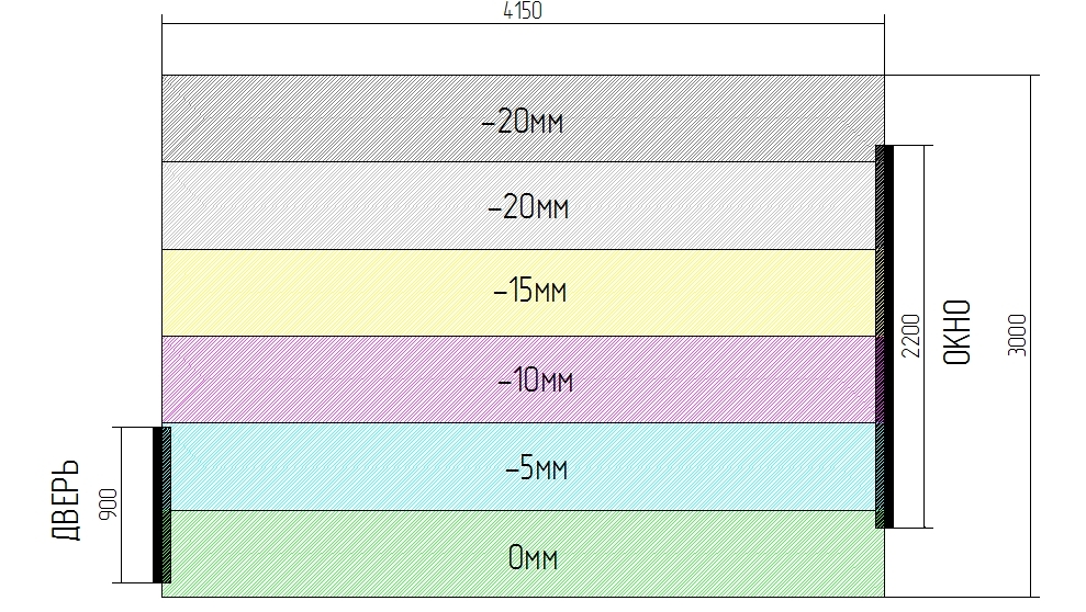

Всех приветствую! Картина такая: Есть советский березовый паркет, уложенный на битумную мастику. Но, т.к. мастика не распределена по всей комнате (3х4.2 метра), а налёпана абы как и абы где, то за 50 лет паркетины "повылазили". Надо выровнять пол под ламинат. С минимальным подъёмом пола. Что думаю. Снять паркет, очистить от битумной мастики (перфоратор с лопаткой справляется на ура, пробовал на кухне), и уже смотреть что со стяжкой 69 года рождения. На стяжке есть штук 5 полос от "маяков", забиты хрен знает чем. По периметру по ногам дует сквозняк, т.е. по периметру есть щели/трещины. Что наметил сделать: Вариант 1. Вычистить стяжку, все щели и дыры замазать чем-нибудь цементным, после высыхания все полосы от "маяков" и по периметру комнаты замазать чем-то изолирующим на цементной основе(предложите проверенные варианты). Потом лить наливной пол. Главное не залить соседей снизу!!! Вариант 2: Фанера 18мм. В таком случае мы все-таки поднимаем уровень пола, что нежелательно, (комнаты будут делаться постепенно, с зарплаты, и "гулять по ступенькам" несколько месяцев моей семье ну никак не захочется). Чистим до стяжки, смотрим точнее перепады и думаем как выровнять пол фанерой. Вариант не очень устраивает, если честно.
Вопросы:
В общем, задача выбрать варианты и делать все по ним сначала в одной комнате, потом всю площадь, около 50кв.м. И НЕ ЗАЛИТЬ соседей!!!

Для начала отбить всю мастику старую.Все подозрительно рыхлые места расковырять и удалить до прочного основания.Грунтуем.Берем любую штукатурку,базовую шпаклевку и шпателем замазываем все подозрительные щели.Особое внимание к примыканию стен с полом.Через 30 минут спокойно наливайте пол-через штукатурку не протечет. Пленку крайне не рекомендую под наливной пол.Пленка укладывается под плавающую стяжку от 3см толщиной.Наливняк используется с жесткой привязкой к бетонному основанию.

e213mt, нет, неправильно когда уберете все, замазываете все щели по периметру раствором и сушите нормально, не полчаса, а все 72 потом грунтуете, потом финишная стяжка, когда высохнет, опять грунт никакой специальной гидроизоляции не нужно откуда знаете про перепады, если еще ничего не убрали? или там наклонный пол сам по себе?
27.01.2017 в 10:17:42
Client inj написал: там наклонный пол сам по себе?
Именно так. На 3 метра -2см.
Есть ли здравый смысл пройтись по периметру с заходом на стены гидроизоляцией какой-нибудь? лишним не будет да и мне спокойнее.
И чем лучше, Ветонитом 3000 или Юнисом горизонт?
А что если выставить маяки (5мм в самой верхней точке и 10мм в самой нижней) и все затянуть плиточным клеем? У него консистенция именно такая что думаю вообще не протечет?

Да не зальете Вы соседей. Я не понимаю, что значит "затянуть все плиточным клеем" Наклон ведь в сторону окна?
27.01.2017 в 15:04:30
Client inj написал: затянуть все плиточным клеем
это значит выровнять плиточным клеем по маякам 6 и 10мм. Там где уровень 0 - 6мм маяк, где -20 - 10мм маяк.

Попробуйте, у Вас вообщем-то выхода нет другого, только не уверена что именно плиточным клеем это надо делать.
27.01.2017 в 19:25:52
Хотелось бы узнать почему у вас такое мнение насчёт плиточного клея в моем случае.
