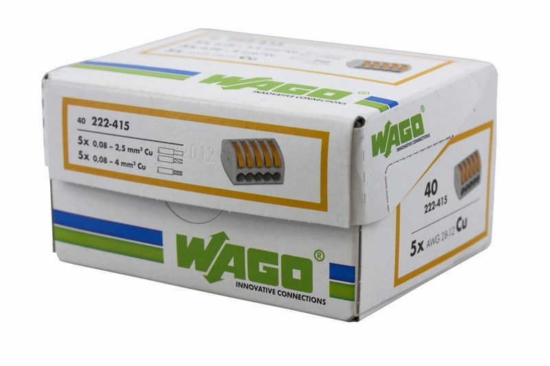

Mistigris написал: 222 серия под многожил. У вас там ВВГ, не пойдут, слишком мала будет площадь контакта.
Для моно- и многопроволочных жил. Посмотрите хотя бы на фото упаковки.
Там видимо лайтовый вариант недавней картинки. Я бы аккуратно вскрыл и, как ни странно, спаял.

28.01.2017 в 14:02:11
el-fi написал: Для моно- и многопроволочных жил. Посмотрите хотя бы на фото упаковки.
И что? Я аргументировал, почему не стал бы так делать.
igor1 написал: Соединить опрессовкой. Для 2-х, 3-х жил покупать пресклещи, наверное, и впрямь дороговато. Но можно сжать плоскогубцами или расклепать молотком.
Ну к чему эти извращения? Под винт чем не вариант? Никакого спец оборудования не надо.

Все понимаю что правельней раздолбать стену и заменить кусок, но это очень долго выйдет, штрбоа там сдоровая идет примерно сантиметров 15-20 в ширину, если я до щита пробью мало того что рискую остальные провода повредить так еще вся это штроба (слой которым она заделывалась), гарантированно посыпется, щит придется разбирать, потому что провода там плотно напиханы, и не факт что получится только нужные выдернуть, скорей всего придется покупать еще рулон обоев, из-за куска и колировать краску по новой, потому что на такой выкрас, небольшого остатка не хватит. В общем выльется это еще и в приличные траты.
Опрессовка согласен хороший вариант, но пока человека кто сможет опрессовать (у кого есть инструмент и гильзы под него), найти не удалось, а самому покупать клещи, и гильзы (которые как я понимаю наборами идут по 100 штук и пара наборов под разные сечения мне влетят тысячи в 2р.?), как то дорого выходит на пару жил такие расходы.
Вообще больше всего интересует, почему нельзя их заделать в стену, пластик ведь по идее живучая гадость. Понятно что клеммы обслуживаемое соединение, но я буду знать где это находится и при необходимости смогу снова расковырять это место, я в плане нагрева проводов будет нормально, потому что нагрузки большой быть не должно сечение с запасом брали, нагрузки очень большой не будет.
