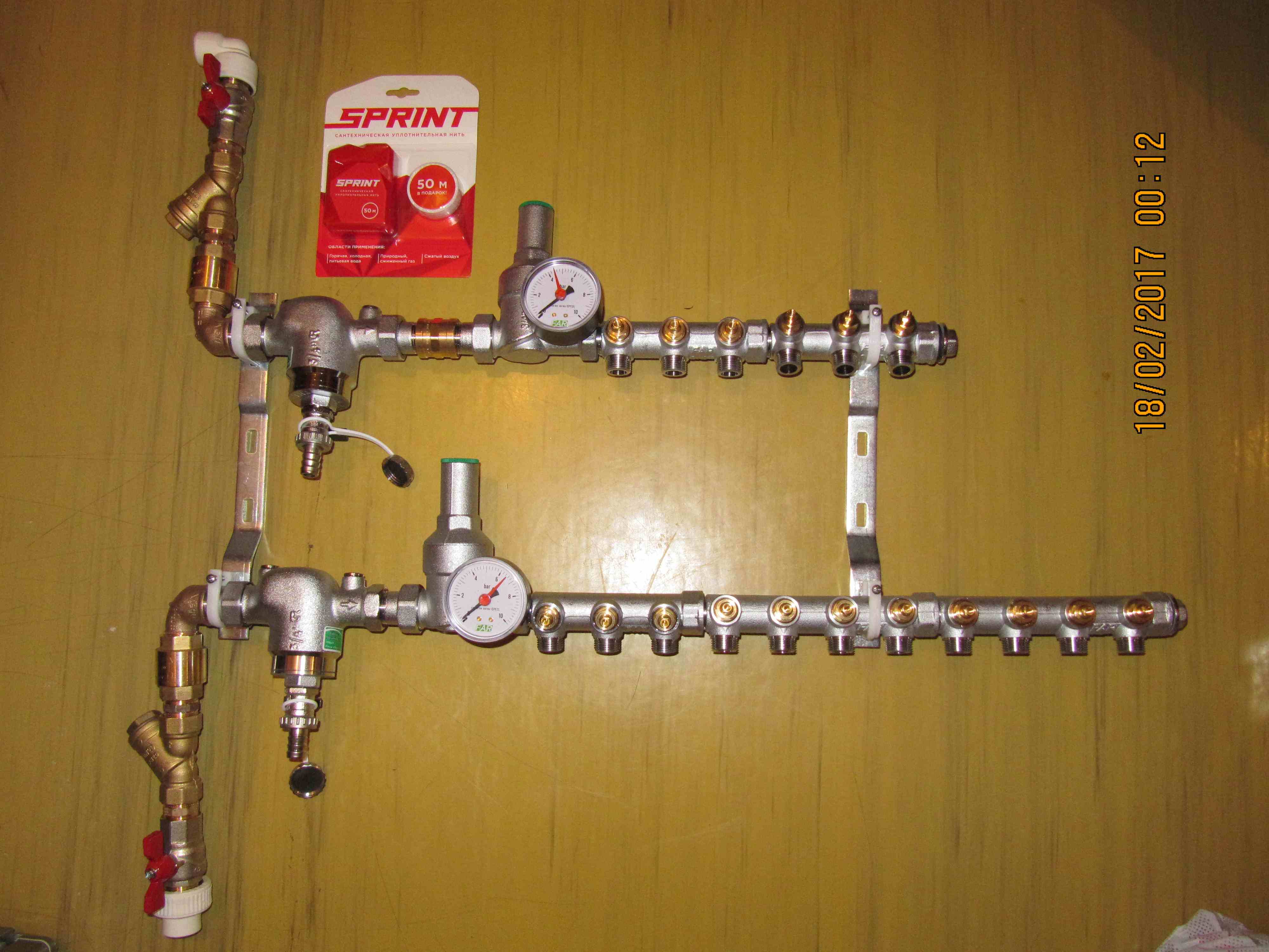

Приветствую всех. Имеется квартира в новостройке, дом сдан в 2016г. До этого жил в соседнем доме от того же застройщика. Вода нормальная, но жесткая. Трубы с водой идут по полу. Буду делать коллекторную разводку по следующей схеме на ГВС и ХВС: Шаровый кран - грязевик - обратный клапан - фильтр 100мкм - редуктор - коллектор - компенсатор гидроудара. Вопросы:
  1. Нужен ли в этой схеме обратный клапан? Счетчики воды находятся вне квартиры. По идее там уже должен быть ОК. Расстояние от счетчиков до разводки ~ 10 метров.
  2. Можно ли поставить компенсатор до коллектора, например, после редуктора?
  3. Нужно ли вообще вносить изменения в данную схему. Что-то убрать или наоборот добавить. На чем можно сэкономить(шаровый кран планируется Oventrop, обратный клапан еще не знаю, все остальное от Far).
  4. Какого производителя трубы брать для подведения к потребителям воды? Far- металлопластик нормальные?
  5. Какое соединение коллектора с трубами предпочтительней? Понравился евроконус.

Обратный клапан стоит поставить. Остальные вопросы похожи на выбор правильного скальпеля для операции. Можно определиться со скальпелем, но этого недостаточно.

evgeni1983 написал: Far- металлопластик нормальные?
Да. Это Хенко на самом деле по заказу ФАРа.
evgeni1983 написал: Какое соединение коллектора с трубами предпочтительней? Понравился евроконус.
Если фаровский коллектор под евроконус, то фаровский соединитель. Но лучше типа Vestol если таковой найдете. Если коллектор с плоскими торцами выводов, то прессфитинг с накидной гайкой.

Съездил сегодня к дилеру Far. Менеджер сказал, что не видит смысла ставить фильтры 100мкм за 5т.р., типа вода у нас нормальная, дом - новый, трубы в доме - зеленый полипропилен от Aquatherm. По его словам достаточно грязевика от трубных окалин. То же самое ему сказал мастер по установке, с которым он по телефону проконсультировался. Тот же мастер сказал, что редуктор в моем случае нужен. Менеджер предложил вариант установки фильтра на 20мкм, типа Аквафор, но не настаивал(для питья у нас будет обратный осмос). При расчете примерной стоимости разводки посчитал шаровый кран на ввод, грязевик и обратный клапан производства FIV(Италия), смутила стоимость крана - 380руб., из серии Evolution, дешево показалось по сравнению с продукцией Far. Трубы предложил Unidelta, типа они сейчас с ними работают. Есть ли действительно смысл в установке фильтра 100мкм в заданных условиях? 20мкм? И насколько хороши: продукция FIV и трубы Unidelta?

Решил все же брать трубы из сшитого полиэтилена PEX-A, Rehau или Stout, фитинги возьму Stout. Остается вопрос про фильтр 100мкм. В инете регулярно возникают споры по поводу целесообразности их установки. Думаю, все же это зависит от конкретного города, района, дома. Не слышал, чтобы кто-то из знакомых их устанавливал. Да и про поломки техники по причине попадания песка тоже не слышал. Вот и думаю: их ставят, потому что все ставят при коллекторной разводке и фотографии коллекторной разводки обычно с фильтрами в инете публикуют или их ставят, потому что это необходимость? Есть на форуме те, кто делал коллекторную разводку с редуктором, но без фильтра 100мкм? Еще не понятно, почему все ставят редуктора Far, рассчитанные на давление 25бар(к примеру арт.2835), а не 16бар(мини-редуктор, к примеру арт.2867)? Ведь 16бар вполне достаточно для квартиры. Неужели хваленое качество Far не относится к мини-редукторам?

evgeni1983 написал: Еще не понятно, почему все ставят редуктора Far, рассчитанные на давление 25бар(к примеру арт.2835), а не 16бар(мини-редуктор, к примеру арт.2867)?
Я поставил один раз и сильно пожалел об этом. Во-первых взаимовлияние потребителей сильное, во-вторых через несколько лет он стал гудеть. Пришлось выбросить.

А на полноценном, на 25бар этого взаимовлияния нет? У меня будет 11 потребителей холодной и 6 горячей. Сам склоняюсь к редуктору на 25бар., но не пойму зачем вообще тогда Far выпускает эти мини-редуктора.

Собрал коллекторный узел.
Кому интересно, вес - 11кг(надеюсь крепления на кронштейнах FAR выдержат). максимальная глубина ~ 11см (в районе монометра). Высота от низа нижнего фильтра до верха верхнего редуктора ~ 48см. Самого интересовали эти цифры. Уплотнять соединения планирую нитью Sprint от производителя нити Рекорд.

evgeni1983, Раза в два компактнее можно сделать. Сейчас у вас буква Г на плоскости. Сделайте "змейку" 3D.

Думал, применялся, но в итоге остановился на таком варианте, благо место в туалете позволяет. Сначала вообще хотел в один ряд все сделать.

evgeni1983, колбы ФГО должны смотреть вниз.
